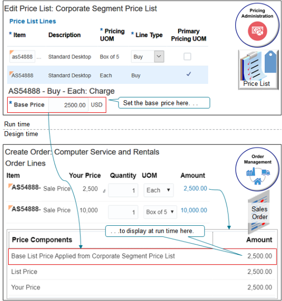

AS54888デスクトップ・コンピュータの基準価格を設定する価格表を追加します。
  • コンピュータごとに$2,500
  • 5台のコンピュータの1箱当たり$10,000
設計時に、価格設定管理作業領域の「価格表の編集」ページを使用して、実行時にOrder Management作業領域の「オーダーの作成」ページの価格を計算します。

    たとえば、「価格表の作成」ダイアログで計算メソッド属性を価格に設定し、価格表の価格表明細領域を使用して品目AS54888デスクトップ・コンピュータを追加すると、価格設定によって、AS54888デスクトップ・コンピュータの手数料領域で計算メソッド属性が価格に設定されます。

  1. 「価格表明細」タブで、「処理」>「行の追加」をクリックし、値を設定します。
    属性
    項目
    AS54888
    価格設定単位
  2. 「手数料の作成」をクリックします。
  3. 手数料領域で値を設定します。
    属性
    価格設定賦課定義
    販売価格
    計算方法
    価格
    ベース価格
    2500
  4. ステップ1 ~ 3を繰り返します。 使用する値を次に示します。
    属性
    項目
    AS54888
    価格設定単位
    5のボックス
    価格設定賦課定義
    販売価格
    計算方法
    価格
    ベース価格
    10000
