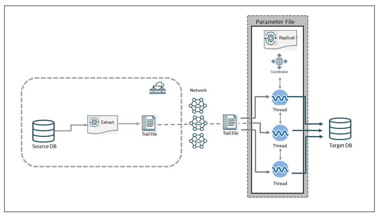

この図は、調整Replicatのアーキテクチャを示しています。
この図に示すように、調整Replicatには次の2つのプロセスが含まれます。
