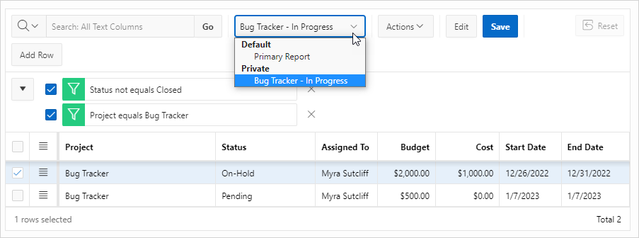

- プライマリ・レポート
対話グリッドのデフォルトのビューはプライマリ・レポートです。
プライマリ・レポートの外観と構成をカスタマイズできますが、上書きや名前の変更はできません。プライマリ・レポートは、バックアップまたは対話グリッドの新しいビューをカスタマイズするための出発点として有効です。
プライベート・レポートを1つ以上保存すると、ツールバーの検索バー寄りにドロップダウン・リストが表示されます。これを使用してレポートを選択できます。

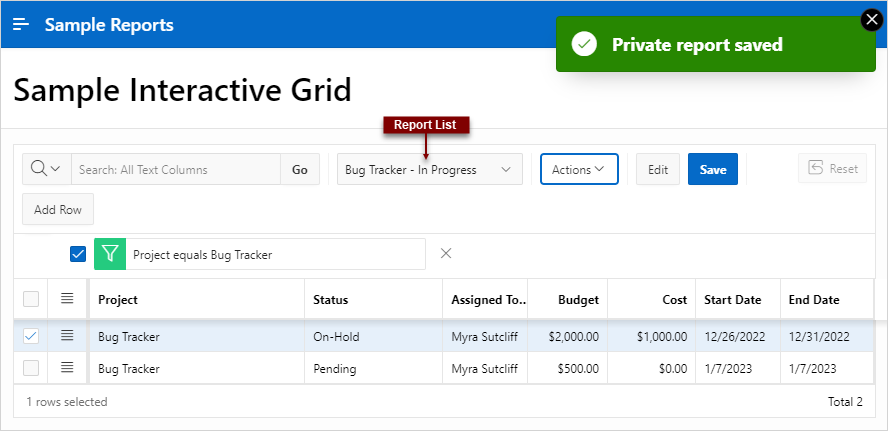

4.7.2 対話グリッドでのレポートの保存
対話グリッドに変更を保存するには、「アクション」の「レポート」サブメニューで「名前を付けて保存」をクリックします。
プライベート対話グリッドを保存するには:
レポートが保存され、確認メッセージが表示されます。
対話グリッドに保存されたレポートがある場合、検索バーと「アクション」メニューの間のツールバーにドロップダウン・リストが表示されます。
