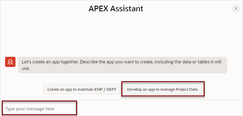

  4. APEXアシスタントには、次の2つのオプションがあります:
    • 事前定義オプションを選択します。
      インストールされているサンプル・データセットに基づいて、APEXアシスタントに可能なオプションが表示されます。前の画像では、事前定義済オプション「プロジェクト・データを管理するためのアプリケーションを開発します」がハイライトされています。
    • ここにメッセージを入力します - 表示されるフィールドに、作成するアプリケーションについて説明するテキストを入力し、「メッセージの送信」をクリックします(または[Enter]を押します)。
      たとえば、create an app on project tablesと入力すると、APEXアシスタントには、ページのリストや有効な機能など、作成されるアプリケーションのサマリーが表示されます。「アプリケーションの作成」をクリックして続行します。
