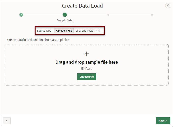

  6. 「サンプル・データ」で、次のようにします。
    1. ソース・タイプ - ファイルからサンプル・データをアップロードする方法を選択します。「ソース・タイプ」の選択に応じて、この後に表示される内容が決まります。
      オプションは次のとおりです。
      • 「ファイルのアップロード」の場合 - ファイルをドラッグ・アンド・ドロップするか、「ファイルの選択」をクリックしてファイルまで移動します。サポートされる形式には、CSV、XLSX、XMLまたはJSONがあります。
      • 「コピー・アンド・ペースト」の場合 - 区切りテキストデータをコピー・アンド・ペーストします。
      sample_data_load.pngの説明が続きます
      図sample_data_load.pngの説明
      リージョンの中央に表示されたEMP.csvは、EMP.csvサンプル・ファイルがアップロードされたことを示しています。

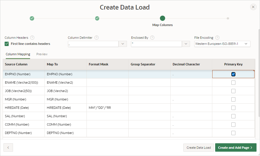

  7. 「列のマップ」の場合 - 列のマッピングは、「サンプル・データ」の列と表の列との一致によって自動的に実行されます。デフォルトを受け入れます。
    data_load_map_columns.pngの説明が続きます
    図data_load_map_columns.pngの説明
    前の例では、EMPNO列の「主キー」が選択されています。

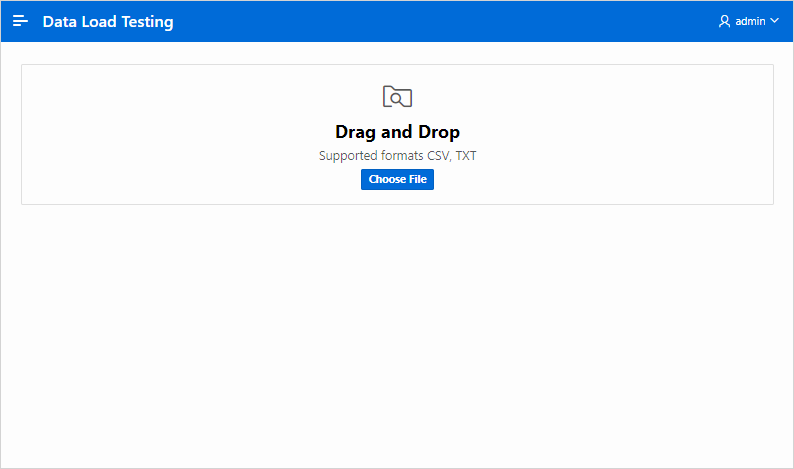

  12. 新しいページをテストします。
    1. 「ページの保存と実行」をクリックします。
      新しいデータ・ロード・ページが表示されます。

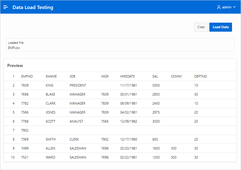

    2. サンプル・ファイルをアップロードします。ファイルをドラッグ・アンド・ドロップするか、「ファイルの選択」をクリックします。
      「プレビュー」ページが表示されます。
      test_data_load_preview.pngの説明が続きます
      図test_data_load_preview.pngの説明
    3. 「データ・ロード」をクリックします。サンプル・データは、マージのロード・メソッドでターゲット表にロードされます。

  8. 新しいページをテストします。
