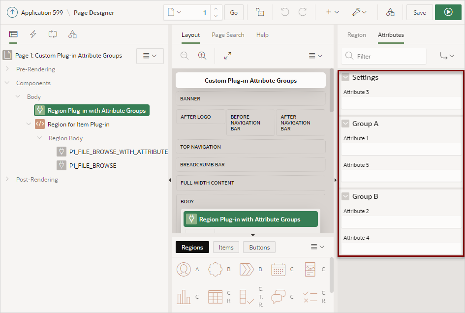

19.2.3.7 属性グループの作成
プラグイン属性グループを定義し、カスタム・プラグイン属性に割り当てます。
次のプラグイン・タイプの属性グループを作成できます: アイテム、リージョン、プロセスおよび動的アクション。属性グループごとに、グループ名と順序を指定します。次に、カスタム属性を作成するときに、「属性グループ」を選択します。
属性グループのその他の機能は次のとおりです。
  • グループ名はプラグインごとに一意である必要があります
  • 属性は、表示順序の値に従って属性グループ内で順序付けされます。
  • 属性グループ「順序」は、ページ・デザイナでのグループの表示順序を定義します。
  • 属性グループに割り当てられていないプラグイン属性は、ページ・デザイナの「属性」タブの「設定」に直接表示されます
次の例は、グループAとグループBの2つの属性グループを示しています。属性3は属性グループに割り当てられず、「設定」に直接表示されます。
attribute_groups.pngの説明が続きます
図attribute_groups.pngの説明
属性グループを作成します。
