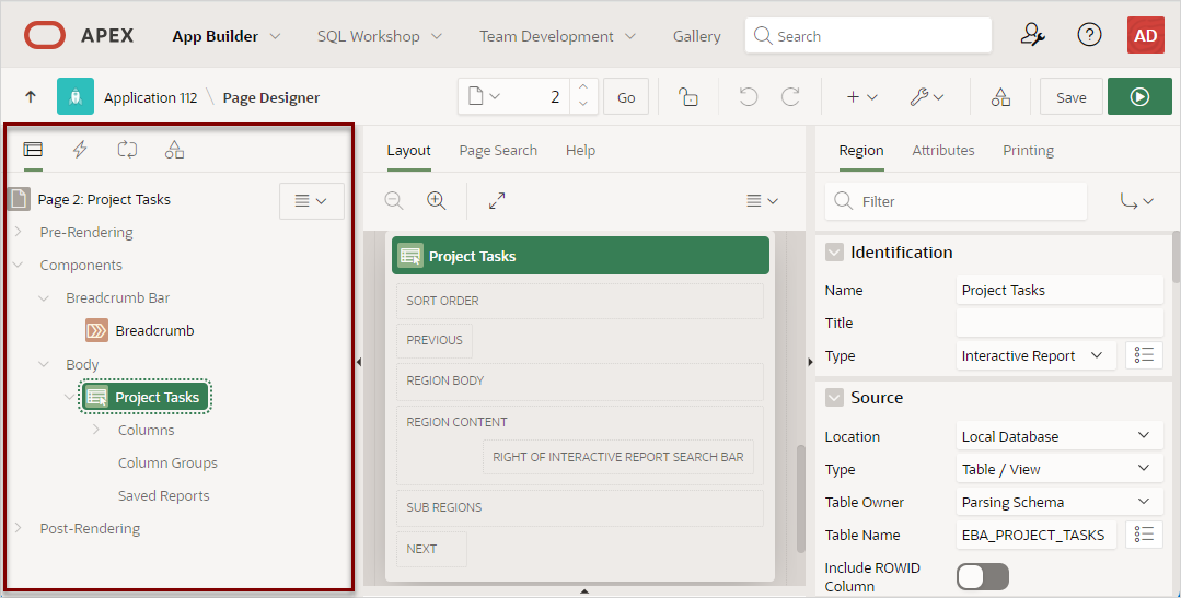

7.2.2.1 ページ・デザイナの左ペインについて
ページ・デザイナの左ペインには、「レンダリング」、「動的アクション」、「プロセス」および「ページ共有コンポーネント」の4つのタブが表示されます。
各タブには、現在のページに作成された、対応するコンポーネント・タイプとコンポーネントのリストが表示されます。
左ペインの主な機能は次のとおりです。

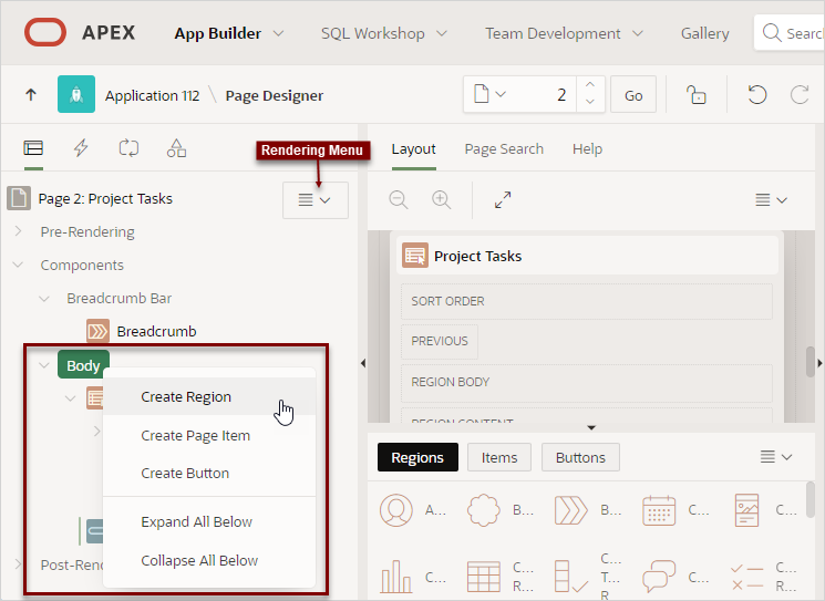

7.2.2.2 「レンダリング」タブ
ページ・デザイナの左ペインの「レンダリング」タブについて説明します。
「レンダリング」タブには、ページにレンダリングされるコンポーネントが表示されます。コンポーネントには、リージョン、ページ・アイテムおよびボタンが含まれます。動的アクションや検証などのアプリケーション・ロジックは、リージョン、ページ・アイテムおよびボタン内(該当する場合)に表示されます。
コンポーネントは、特定のページ位置でページ・レベルに配置することも、特定のリージョン位置でリージョン内でネストすることもできます。さらに、「レンダリング」タブには、プロセス、計算、ブランチなどのレンダリング前およびレンダリング後のアプリケーション・ロジックが表示されます。「レンダリング」タブでは、コンポーネントは実行時のOracle APEXでの処理方法に基づいてグループ化され、順序付けされます
新しいコンポーネントを作成するには、右クリックしてコンテキスト・メニューからオプションを選択します。または、「レンダリング」メニューからオプションを選択します。

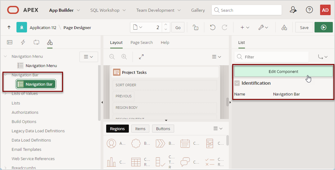

7.2.2.5 「ページ共有コンポーネント」タブ
ページ・デザイナの左ペインの「ページ共有コンポーネント」タブについて説明します。
「ページ共有コンポーネント」タブには、現在のページに関連付けられている共有コンポーネントが表示されます。共有コンポーネントを編集するには、「ページ共有コンポーネント」タブでそのコンポーネントを選択し、右側のペインで「コンポーネントの編集」をクリックします。
次の例では、左側のペインで「ナビゲーション・バー」が選択され、右側のペインの「コンポーネントの編集」ボタンにカーソルが配置されます。
