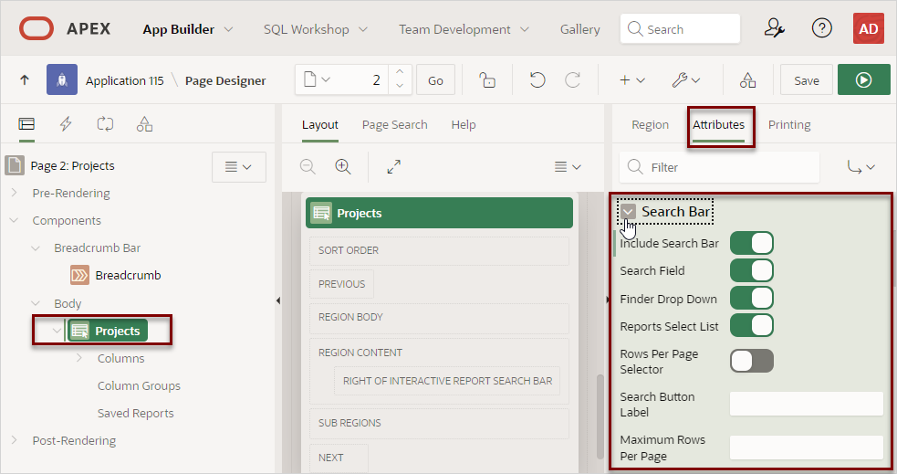

8.9.6.3 対話モード・レポートの検索バーのカスタマイズ
対話モード・レポートの検索バーをカスタマイズまたは削除します。
8.9.6.3.1 対話モード・レポートの検索バー
対話モード・レポートの検索バーについて学習します。
すべての対話モード・レポートのページ上部には検索バーがあり、そこに、「検索列の選択」ボタン、「テキスト」領域、「実行」ボタンおよび「アクション」メニューの各コントロールが含まれています。
複数のレポートを保存した場合は、保存したレポートの選択リストが「実行」ボタンの右に表示されます。このリストを使用して、保存された特定のレポートを選択できます。複数のビューが構成されている場合、ビュー選択ボタン・グループも表示され、エンド・ユーザーはビューを切り替えることができます。プロパティ・エディタでレポート属性を構成することによって、ページ・デザイナで検索バーを削除したりカスタマイズすることができます。
8.9.6.3.2 検索バーのカスタマイズ
対話モード・レポートの検索バーをカスタマイズします。
検索バーをカスタマイズするには:
  1. ページ・デザイナでページを表示します。
    ページ・デザイナが表示されます。
  2. 「レンダリング」タブで、レポートを含むリージョンを選択します。
  3. プロパティ・エディタで、「属性」タブを選択します。
    プロパティ・エディタに属性が表示されます。属性は、グループに編成されます
  4. プロパティ・エディタで、「検索バー」グループを見つけます。
  5. 「検索バー」で、「オン」または「オフ」を選択して、含めるオプションを指定します。
    • 検索バーを含める - レポートの上に検索バーを含めるには、「オン」を選択します。また、検索バーを含める場合は、表示する機能を完全にカスタマイズすることもできます。検索バーを含めない場合は、「オフ」を選択します。
    • 検索フィールド - 検索フィールドを検索バー内に含めるかどうかを指定します。
    • ファインダ・ドロップ・ダウン - ファインダ・ドロップ・ダウンを検索バーの検索フィールドの先頭に含めるかどうかを指定します。ファインダ・ドロップ・ダウンは、ユーザーが特定の列に検索を制限できる列のリストです。列を選択すると、検索は選択した列の値に対してのみ実行されます。実行中の対話モード・レポート内では、このオプションは「検索列の選択」として識別されます。
    • レポート選択リスト - レポート選択リストを検索バーに表示するかどうかを指定します。レポート選択リストは、プライマリ・レポート以外のレポートにユーザーがアクセス可能な場合にのみ表示されます。
    • ページごとの行数セレクタ - 独立したドロップ・ダウン行セレクタを検索バーに含めるかどうかを指定します。この属性と「ページごとの行数」の両方を選択しないでください。
    • 検索ボタン・ラベル - 検索ボタンのラベルのテキストを入力します。
    • ページごとの最大行数 - ページごとの行数セレクタに表示する最大行数を入力します。
  6. 変更を保存するには、「保存」をクリックします。ページを保存して実行するには、「ページの保存と実行」をクリックします。
    ページ・デザイナが表示されます。
    プロパティ・エディタに属性が表示されます。属性は、グループに編成されます。
  4. 検索バー、検索バーを含める - 「オン」を選択します。
  5. アクション・メニュー、ダウンロード - 「オン」を選択します。
    ページ・デザイナが表示されます。
  4. 「ページ区切り」の属性を構成します。
