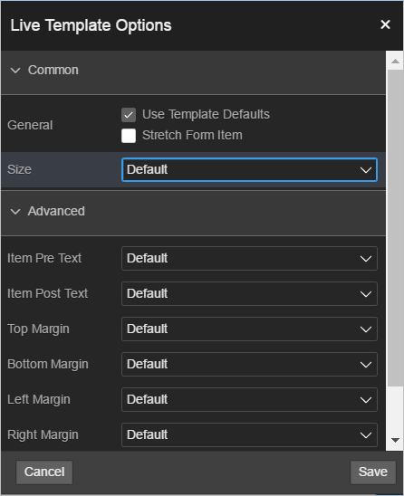

11.3.6.2.5 ライブ・テンプレート・オプションを変更するためのクイック編集の使用
「ライブ・テンプレート・オプション」ダイアログを使用して、ページをリフレッシュすることなくコンポーネントのテンプレート・オプションを変更できます。
開発者は、実行時開発者ツールバーのクイック編集を使用して、「ライブ・テンプレート・オプション」ダイアログにアクセスすることもできます。開発者は、「ライブ・テンプレート・オプション」ダイアログを使用して、ページをリフレッシュすることなくコンポーネントのテンプレート・オプションを変更できます。
ライブ・テンプレート・オプションにアクセスするには:
  1. ページを実行します。
  2. 実行時開発者ツールバーから、「クイック編集」をクリックします。
  3. テンプレート・オプションを変更するコンポーネントの上にマウスを移動します。右上隅にあるレンチ・アイコンをクリックします。
    「ライブ・テンプレート・オプション」ダイアログが表示されます。リストやクラシック・レポートなどのリージョンベース・コンポーネントの場合は、ダイアログに「属性」タブが含まれます。
  4. 該当するタブを選択して、該当する属性を編集し、「保存」をクリックします。
