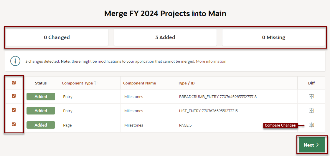

    1. 「作業用コピー: 名前」メニューをクリックして、「メインにマージ」を選択します。
      ヒント:
      また、サイド・バーから「メインにマージ」を選択することもできます。また、ページ・デザイナでページを表示している場合は、「作業用コピー:名前」メニューをクリックし、「メインにマージ」を選択します。
      アプリケーション・ビルダーは、メイン・アプリケーションと作業用コピーをエクスポートし、その2つのバージョンを比較します。プロジェクト名をメインにマージ・ダイアログが表示され、変更内容、追加内容、欠落しているものの概要が示されます。
    2. 変更の差分を表示するには、「変更の比較」アイコンをクリックします。
      「差分の表示」ウィンドウが表示されます。このウィンドウを終了するには、「閉じる」をクリックします。
    3. 変更を除外する場合は、行の選択を解除します。
    4. 続行するには、「次へ」をクリックします。

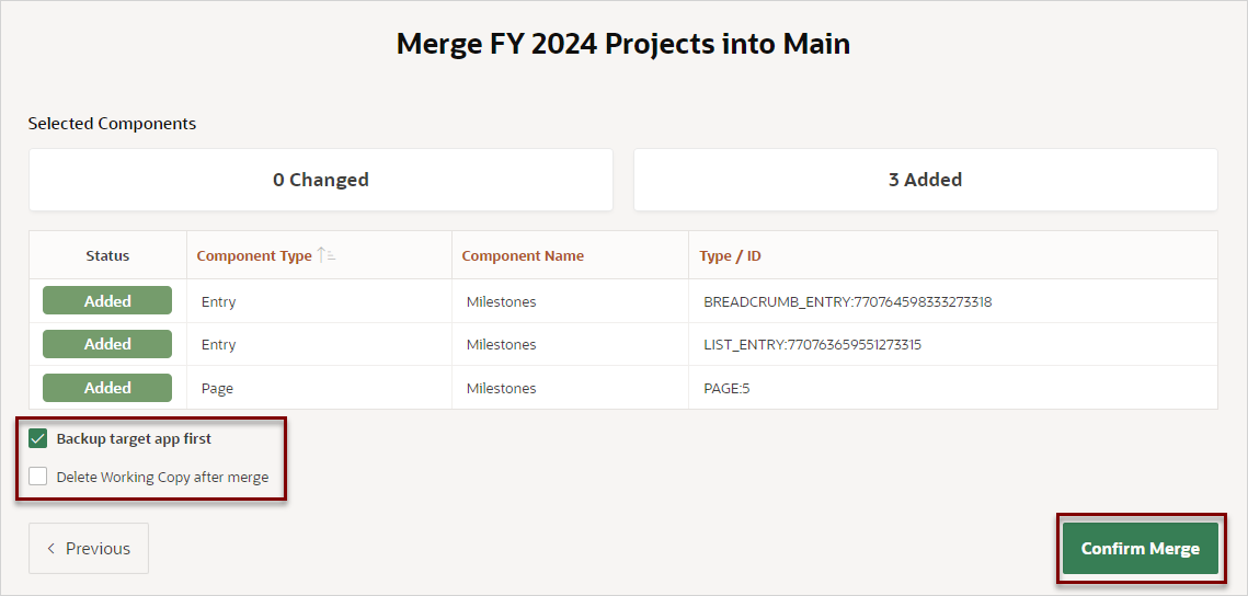

      マージ プロジェクト名 メインにダイアログに、次の2つの新しいオプションが表示されます:
      • 最初にターゲット・アプリケーションをバックアップ
      • マージ後に作業用コピーを削除
    5. 「最初にターゲット・アプリケーションをバックアップ」と「マージ後に作業用コピーを削除」を必要に応じて構成し、「マージの確認」をクリックします。
      アプリケーションのホームページが表示され、次のメッセージが示されます:
      変更は正常にマージされました。
