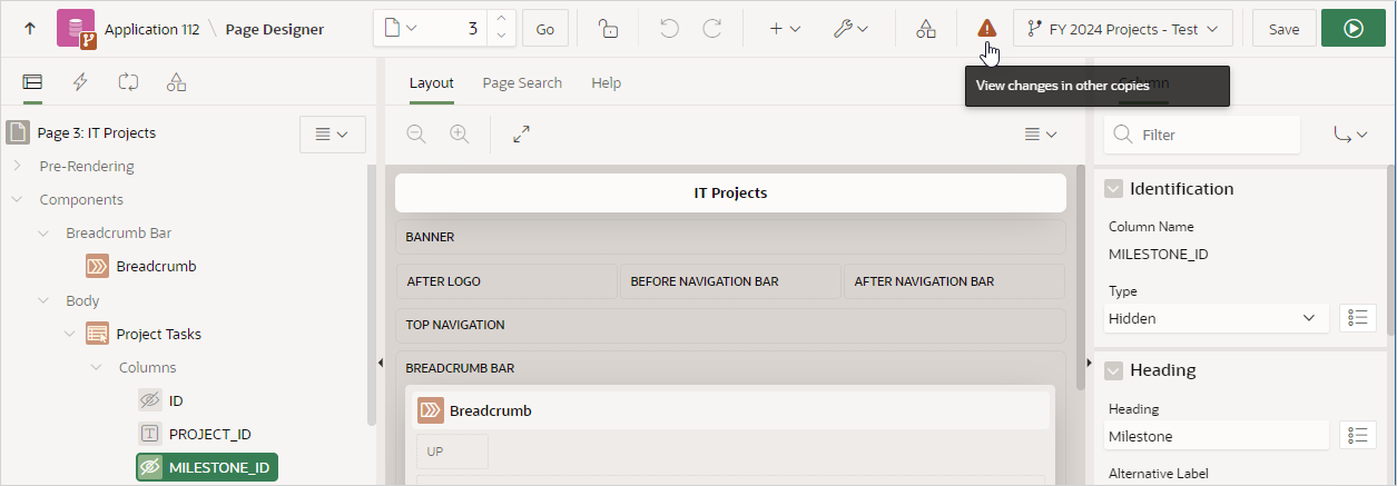

作業用コピーまたはメイン・アプリケーションでページが変更されると、ページ・デザイナのツールバーに「他のコピーの変更の表示」ボタン(「他のコピーの変更の表示」ボタン)が表示されます。
「他のコピーの変更の表示」をクリックすると、カレント・ページが変更またはロックされているアプリケーションのコピーのレポートを含むダイアログが表示されます。

  3. ページ・デザイナのツールバーで、「他のコピーの変更の表示」をクリックします。

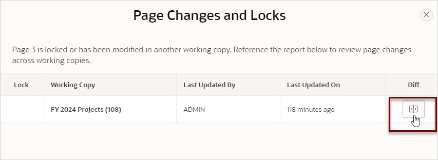

    「ページの変更およびロック」ダイアログが表示され、メイン・アプリケーションを含め、カレント・ページが変更またはロックされているすべてのコピーのレポートが表示されます。
  4. 変更の差異を表示するには、「差分の表示」ボタンを選択します。

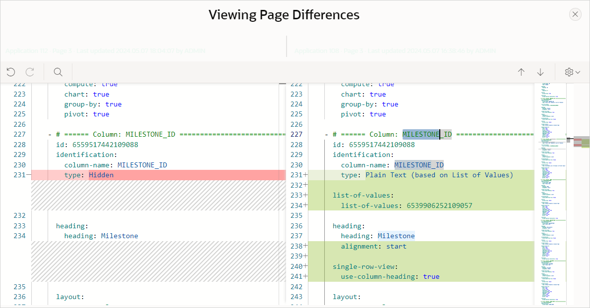

    「ページ差分の表示」ダイアログが表示されます。使用可能なコントロールには、「元に戻す」、「やり直し」、「検索」、「前の変更」、「次の変更」および「設定」メニューがあります。
    前述の例は、2つの作業用コピーを示しています。最初の作業用コピーでは、MILESTONE_ID列は「非表示」です。2番目の作業用コピーでは、MILESTONE_ID列は「プレーン・テキスト(LOVに基づく)」です。
