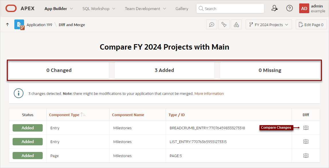

  2. 「作業用コピー: 名前」メニューをクリックして、「作業用コピーをメインと比較」を選択します。
    ノート:
    サイド・バーから「変更の比較」を選択することもできます。また、ページ・デザイナでページを表示している場合は、「作業用コピー: 名前」メニューをクリックし、「作業用コピーをメインと比較」を選択します。
    アプリケーション・ビルダーは、メイン・アプリケーションと作業用コピーをエクスポートし、この2つのバージョンを比較します。プロジェクト名 とメインの比較ダイアログが表示され、変更内容、追加内容、欠落しているものの概要が示されます。
  3. 変更の差分を表示するには、「変更の比較」アイコンをクリックします。
    「差分の表示」ウィンドウが表示されます。このウィンドウを終了するには、「閉じる」をクリックします。
