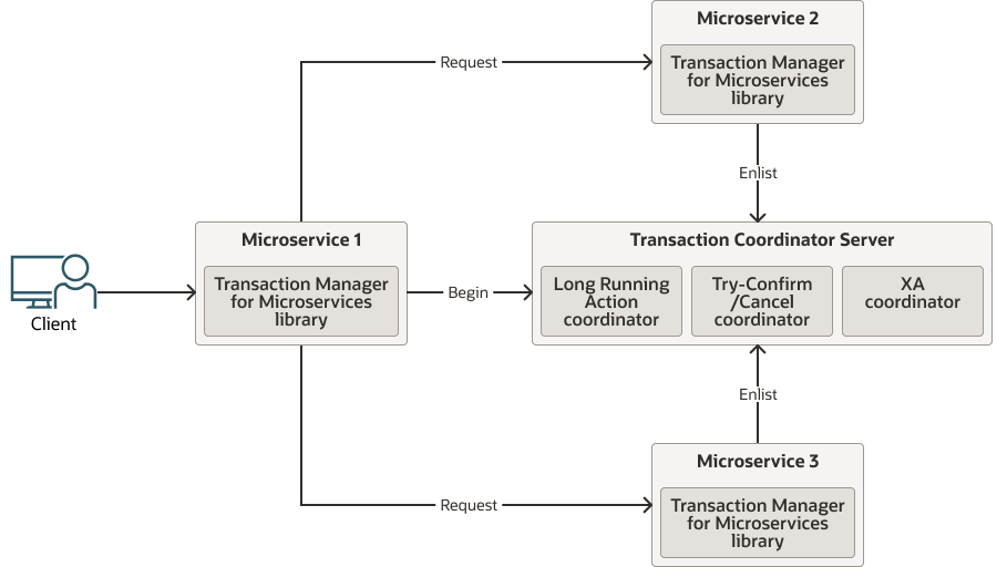

コンテナ化されたマイクロサービスであるMicroTxは、アプリケーション・マイクロサービスとともに実行されます。次の図は、MicroTxのコンポーネントがアプリケーション・マイクロサービスとどのように相互作用するかを示しています。
トランザクション・コーディネータ・サーバー
トランザクション・コーディネータは、参加側サービス間のトランザクションを管理します。
MicroTxは、トランザクション状態の永続性を確保するために、内部メモリー、Oracle Databaseおよびetcdをデータ・ストアとしてサポートします。
MicroTxライブラリ
アプリケーション・マイクロサービスは、ビジネス・ロジックを提供し、トランザクションの境界を定めます。これらのサービスは分散トランザクションに参加します。MicroTx APIを使用して、分散トランザクションを管理します。
- マイクロサービスの開発フレームワーク(HelidonやNode.jsなど)。
- 選択したトランザクション・プロトコル(XA、Saga、TCCなど)。
- アプリケーションがトランザクションを開始するか、トランザクションに参加するか。
- トランザクション・イニシエータ・サービス - このようなアプリケーションは、トランザクションを開始して終了します。前の図で、マイクロサービス1はトランザクション・イニシエータ・サービスであり、トランザクションを開始するリクエストをMicroTxに送信します。
- トランザクション参加側サービス - このようなアプリケーションは、トランザクションに参加するだけです。トランザクションを開始することはありません。前の図では、マイクロサービス2およびマイクロサービス3が、トランザクションに含まれるトランザクション参加側サービスです。

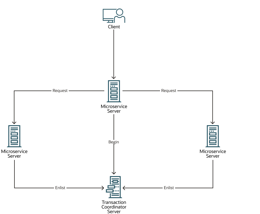

MicroTxを使用する場合の一般的なトランザクション・ワークフローを次に示します。次の図は、MicroTxがアプリケーション・マイクロサービスと通信してトランザクションを処理する方法を示しています。
- アプリケーション開発者は、MicroTxライブラリに含まれる関数をアプリケーション・コードで使用します。
- マイクロサービスまたはクライアントがトランザクションを開始すると、MicroTxライブラリ内の関数をコールして分散トランザクションを開始します。
- MicroTxライブラリには、参加側サービスがトランザクションに自動的に登録できるようにするヘッダーが含まれています。
- イニシエータ・サービスの元のリクエストに関連付けられたすべてのタスクが完了すると、イニシエータ・サービスはトランザクション・コーディネータに要求して、すべての変更をコミットまたはロールバックします。
- トランザクション・コーディネータは、分散トランザクションの一部として参加側サービスが行った変更をコミットまたはロールバックするように、各参加側サービスにコールを送信します。
親トピック: MicroTxについて
