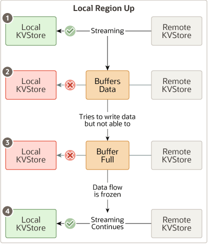

  5. ローカル・リージョンまたはリモート・リージョンが停止した場合のトラブルシューティング
    XRegionエージェントは、各リモート・リージョンから複数リージョン表に変更をストリームし、ローカル・リージョンに永続化します。したがって、ローカル・リージョンが停止している場合、エージェントは再試行を続けますが、変更を書き込むことはできません。一定期間後、XRegionエージェントのバッファがいっぱいになると、XRegionエージェントはリモート・リージョンからのデータのストリーミングを停止し、データ・フローは凍結されます。ローカル・リージョンが戻ると、XRegionエージェントはストリームとワークフローを再開します。ここでは、XRegionエージェントを手動で操作する必要はありません。ただし、ローカル・リージョンの問題を手動で修正することが必要になる場合があります。
    mr_table_local_region_down_troubleshoot.epsの説明が続きます図mr_table_local_region_down_troubleshoot.epsの説明

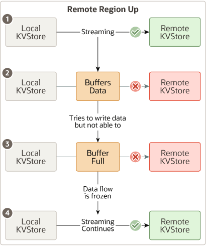

    特定のリモート・リージョンが停止している場合、XRegionエージェントは、そのリモート・リージョンが戻るまで再試行を続けます。この問題は、XRegionエージェントのネットワーク接続の問題に似ています。リモート・リージョンへの接続が再度確立されるまで、ローカル・リージョンの複数リージョン表ではそのリモート・リージョンの変更を確認できません。ただし、XRegionエージェントがこれらのリージョンへの接続を維持できるかぎり、他のリモート・リージョンでの変更は影響を受けません。
    mr_table_remote_down_troubleshoot.epsの説明が続きます図mr_table_remote_down_troubleshoot.epsの説明

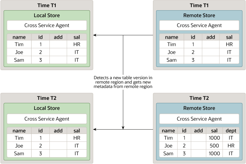

    いずれかのリモート・リージョンでスキーマが変更されると、スキーマが展開します。このため、ローカル・リージョンの複数リージョン表のスキーマは、リモート・リージョンのスキーマとは異なります。このような状況では、XRegionエージェントは、行をリモート・リージョンからローカル・リージョンのスキーマに変換して違いを解決しようとします。たとえば、リモート・リージョンの複数リージョン表に新しい列を追加しても、この新しい列はローカル・リージョンにまだ追加されていません。ローカル・リージョンの複数リージョン表では、リモート・リージョンからストリームされた変更の新しい列を表示できませんが、ローカル・リージョンでは引き続き他の列が表示されます。これは、ローカル・リージョンに同じ列を追加して問題を修正し、スキーマの相違を終了するまで続きます。複数リージョン表では、あるリージョンでスキーマが変更された場合、他のリージョンへの自動通知は行われません。ローカル・リージョンのXRegionエージェントは、より新しいバージョンの表を含むリモート・リージョンのデータを確認したときにその変更を検出でき、その表メタデータをリモート・リージョンからリフレッシュして最新のスキーマを取得します。
    schema_evolution_matched_metadata.epsの説明が続きます図schema_evolution_matched_metadata.epsの説明

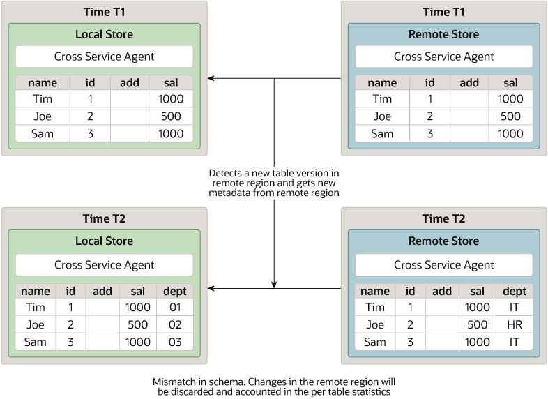

    エージェントがリモート・リージョンからローカル・リージョン表のメタデータをリフレッシュしてスキーマの違いを修正できないように、異なるリージョンのスキーマが異なっている状況を考えてみます。たとえば、STRING型の新しい列Fooをリモート・リージョンに追加したが、ローカル・リージョンにLONG型の同じ列を追加した場合、リモート・リージョンのこれらの変更はローカル・リージョンと互換性がないとみなされ、エージェントはこの違いを修正できません。リモート・リージョンのこれらの変更は、ローカルには永続化されません。したがって、リモート・リージョンの変更は破棄され、表ごとの統計incompatibleRowsに計上されます。リモート・データの永続性の詳細は、show mrtable-agent-statisticsの項を参照してください。
    schema_evolution_mismatched_metadata.epsの説明が続きます図schema_evolution_mismatched_metadata.epsの説明
