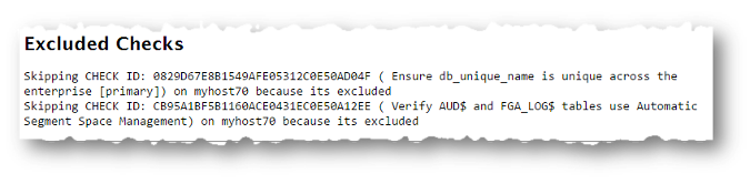

最初の方法は、–excludecheck check_idオプションを使用することです。複数のチェックIDを除外するには、チェックIDのカンマ区切りリストを使用します。
$ orachk –excludecheck 0829D67E8B1549AFE05312C0E50AD04F,CB95A1BF5B1160ACE0431EC0E50A12EE
$ exachk –excludecheck 0829D67E8B1549AFE05312C0E50AD04F,CB95A1BF5B1160ACE0431EC0E50A12EE
除外されたすべてのファイルが、レポートの除外されたチェック・セクションに表示されます。
図3-31 「Excluding Checks」 - 方法I
図3-31の説明が続きます
「図3-31 「Excluding Checks」 - 方法I」の説明

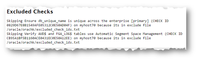

個々のチェックを除外する2つ目の方法は次のとおりです。
  1. excluded_check_ids.txtというファイルを作成し、除外するすべてのチェックIDを1行に1つのチェックとしてファイルに入れる必要があります。
  2. exachkのバージョンに応じて、ファイルを次のディレクトリに配置する必要があります。
    • バージョン23.5以下の場合: $AHF_HOME/exachk/。
      exachk -showahfhomeコマンドを実行してAHF_HOMEを取得します。
    • バージョン23.6以上: $EXACHK_DATA_DIR/。
      exachk -showdatadirコマンドを実行して、EXACHK_DATA_DIRを取得します。
    これは、手動で実行されているか、別のユーティリティからコールされているexachkに影響します。
excluded_check_ids.txtファイルは、このディレクトリに残ります。ツールが実行されるたびに、ファイルで指定されたものを除くすべての適用可能なコンプライアンス・チェックが実行されます。

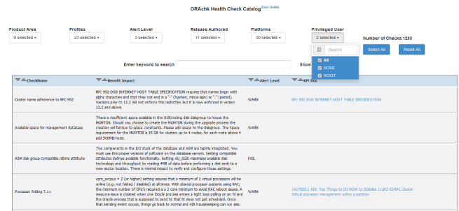

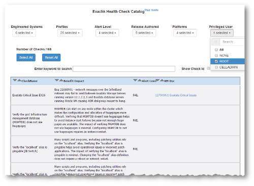

3.1.7.6 特権ユーザーを必要とするチェックの検出
ヘルス・チェック・カタログの特権ユーザー・フィルタを使用して、rootなどの特権ユーザーが実行する必要があるヘルス・チェックを検出します。
ヘルス・チェック・カタログを表示する前に、Javascriptを有効にします。
特権ユーザーによってヘルス・チェックをフィルタするには:
  1. My Oracle Supportノート2550798.1に移動します。
  2. ヘルス・チェック・カタログ・タブをクリックします。
  3. 「Open Oracle Orachk Health Check Catalog」をクリックしてORAchk_Health_Check_Catalog.htmlファイルを開くか、ダウンロードします。
  4. 特権ユーザー・ドロップダウン・リストをクリックし、チェック・ボックスを適宜選択または選択解除します。
    図3-33 Oracle Orachk - Privileged User
    図3-33の説明が続きます
    「図3-33 Oracle Orachk - Privileged User」の説明
    図3-34 Oracle Exachk - Privileged User
    図3-34の説明が続きます
    「図3-34 Oracle Exachk - Privileged User」の説明
