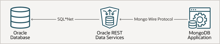

ORDSリリース22.3以降、Oracle REST Data Servicesでは、スタンドアロン・モードで実行する場合、MongoDBのためのOracle Database APIがサポートされています。これにより、MongoDBドライバ、フレームワークおよびツールを使用して、Oracle Databaseに対してJSONドキュメント・ストア・アプリケーションを開発できます。MongoDBのためのOracle Database APIは、MongoDBワイヤ・プロトコルを、ORDS接続プールを使用して実行されるSQL文に変換します。
図9-1 MongoDBのためのOracle Database APIのアーキテクチャ図
mongodb.pngの説明が続きます
図mongodb.pngの説明
