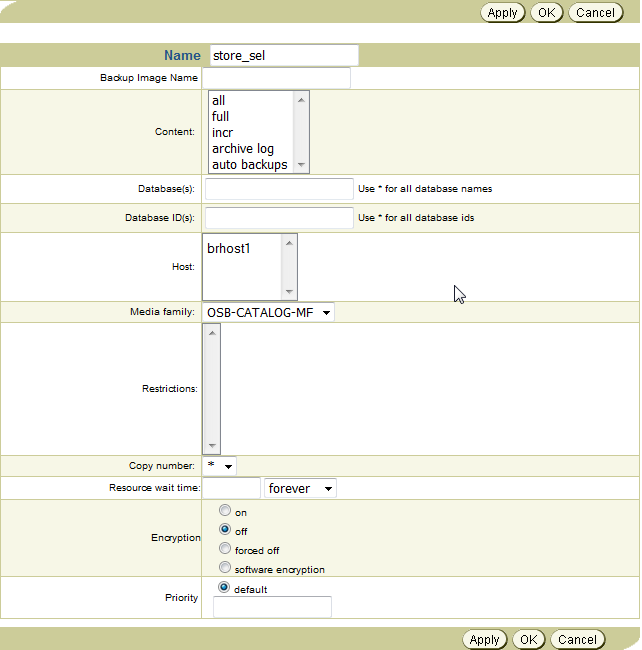

  2. 「データベース・バックアップ記憶域セレクタ」ページで、「追加」をクリックします。
    図3-1に示すように、「新規データベース・バックアップ記憶域セレクタ」ページが表示されます。
    図3-1 「新規データベース・バックアップ記憶域セレクタ」ページ
    図3-1の説明が続きます
    「図3-1 「新規データベース・バックアップ記憶域セレクタ」ページ」の説明
  3. 「名前」に、バックアップ記憶域セレクタの名前を入力します。
    データベース・バックアップ記憶域セレクタ名は大/小文字が区別され、英数字で始める必要があります。使用できる文字は英数字、ダッシュ、アンダースコアおよびピリオド(空白は使用不可)です。最大31文字使用できます。
  4. 「コンテンツ」で、次のバックアップ・タイプのいずれかを選択します。
    • すべて
    • 完全
    • 増分
    • アーカイブ・ログ
    • 自動バックアップ
  5. 「データベース」に、バックアップする必要があるデータベースの名前を指定できます。
  6. 「データベースID」に、バックアップする必要があるデータベースのIDを指定できます。
  7. 「ホスト」で、ホストのリストからホストを選択します。
  8. 「メディア・ファミリ」でメディア・ファミリを選択します。
  9. 「制限」で、このボリュームに関する制限を1つ以上選択します。デバイスを選択しないと、Oracle Secure Backupはテープ・デバイス・ポーリングを使用して、バックアップおよびリストア操作で使用できるテープ・デバイスを検出します。
  10. 「コピー番号」でコピー番号を選択します。
    「コピー番号」リストをデフォルト(*)にしておくと、この記憶域セレクタがすべてのバックアップに適用されます。
  11. 「リソース待機時間」に値を入力し、隣のリストから単位を選択します。デフォルトは「永久的」です。
    リソース待機時間は、バックアップに必要なリソースが使用できるようになるまで待機する時間です。この期間内にリソースが使用可能にならない場合は、バックアップは失敗します。
  12. 「暗号化」で、次のいずれかのオプションを選択し、暗号化のタイプを指定します。
    • オン: RMANによってすでに暗号化されていないかぎり、バックアップ・データは暗号化されます。
    • オフ: ホストのポリシーまたはグローバル・ポリシーが「必須」に設定されていない場合、バックアップ・データは暗号化されません。これはデフォルトの設定です。
    • 強制オフ: バックアップ・データは暗号化されず、ホスト固有の暗号化設定はオーバーライドされます。この設定はRMANには影響しません。RMANはバックアップ・データを暗号化できます。
    • ソフトウェア暗号化: ハードウェア暗号化ではなく、ソフトウェア暗号化を使用してデータを暗号化します。
  13. 「優先度」で、「デフォルト」オプションを選択するか、正の数値を入力します。値が低ければ低いほど、スケジューラによってジョブに割り当てられる重要性は高くなります。スケジューラは、重要性が低いジョブより重要性が高いジョブのディスパッチを優先します。デフォルトの優先度は100です。
  14. 「適用」と「OK」をクリックします。
「バックアップ記憶域セレクタ」ページに正常終了のメッセージが表示されます。追加のデータベース・バックアップ記憶域セレクタがリストに表示されます。

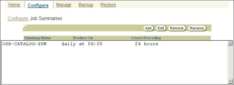

    図3-2に示すように、「構成: ジョブ・サマリー」ページが表示されます。
    図3-2 「構成: ジョブ・サマリー」ページ
    図3-2の説明が続きます
    「図3-2 「構成: ジョブ・サマリー」ページ」の説明
  4. 「構成: ジョブ・サマリー」ページには、現在定義されているジョブ・サマリーの名前がすべてリストされます。各ジョブ・サマリーがいつ実行されたか、および対象となる期間も表示されます。
関連項目:
obtoolのジョブ・サマリー・コマンドについて学習するには、『Oracle Secure Backupリファレンス』を参照してください。

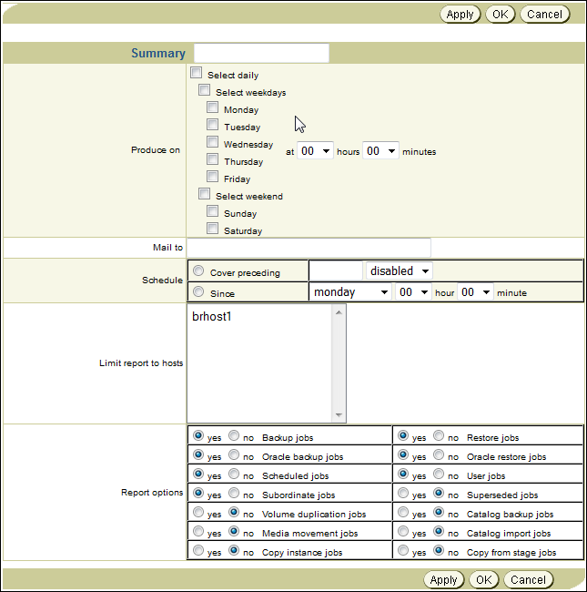

  2. 「追加」をクリックします。
    図3-3に示すように、「構成: ジョブ・サマリー」> 新規ジョブ・サマリー・ページが表示されます。
    図3-3 新規ジョブ・サマリー・ページ
    図3-3の説明が続きます
    「図3-3 新規ジョブ・サマリー・ページ」の説明
  3. 「サマリー」フィールドにジョブ・サマリーの名前を入力します。
    この名前は大/小文字を区別し、英数字で始める必要があります。使用できる文字は英数字、ダッシュ、アンダースコアおよびピリオド(空白は使用不可)です。最大文字数は127文字です。
  4. 次のオプションのいずれかを選択します。
    • 毎日を選択
      このオプションでは、毎日(1週間に7日間)ジョブ・サマリーが生成されます。
    • 平日を選択
      このオプションでは、平日(月曜日から金曜日)に毎日ジョブ・サマリーが生成されます。
    • 週末を選択
      このオプションでは、土曜日と日曜日のみジョブ・サマリーが生成されます。
    • 1つまたは複数の曜日を選択
  5. ジョブ・サマリーを生成する時刻を「時」および「分」のリストから選択します。
  6. メール宛先フィールドに電子メール・アドレスを入力します。
    このオプションで、ジョブ・サマリーを受信するユーザーの電子メール・アドレスを指定します。このオプションが機能するためには、電子メール・システムが管理サーバーで稼働している必要があります。複数のエントリはカンマで区切ります。
  7. 次のスケジュール・オプションのいずれかを選択します。
    • 直前までをカバー
      このオプションにより、レポートの時間枠を指定します。横のフィールドに値を入力し、リストから単位を選択します。たとえば日次レポートを生成する場合は、このフィールドに「24」と入力し、リストで「時間」を選択します。
    • 開始
      このオプションにより、レポートの対象期間の開始時点を指定します。隣のリストから曜日を選択し、「時」および「分」リストで時刻を選択します。
  8. レポート・オプションを選択します。次の各オプションは、その他のレポート・オプションとは関係なく、有効または無効にすることができます。
    • バックアップ・ジョブ
      このオプションは、ファイルシステム・バックアップ・ジョブをレポートに含めるかどうかを指定します。
    • Oracleバックアップ・ジョブ
      このオプションは、RMANバックアップ・ジョブをレポートに含めるかどうかを指定します。
    • スケジュール済のジョブ
      このオプションは、スケジューラで処理を待機しているすべてのジョブをレポートに含めるかどうかを指定します。スケジュール済のジョブは、これから実行されるジョブです。
    • 下位ジョブ
      このオプションは、レポートに下位ジョブを含めるかどうかを指定します。
    • ボリューム複製ジョブ
      このオプションは、ボリューム複製ジョブをレポートに含めるかどうかを指定します。
    • リストア・ジョブ
      このオプションは、ファイルシステム・リストア・ジョブをレポートに含めるかどうかを指定します。
    • Oracleリストア・ジョブ
    • ユーザー・ジョブ
      このオプションは、ユーザーが開始したジョブをレポートに含めるかどうかを指定します。このオプションを「いいえ」に設定すると、サマリーにはスケジュール済ジョブしか含まれません。
    • 廃棄ジョブ
      このオプションは、同一基準のすべてのジョブをレポートに含めるかどうかを指定します。
    • カタログ・バックアップ・ジョブ
      このオプションは、レポートにカタログ・バックアップの情報を含めるかどうかを指定します。カタログ・バックアップも、バックアップ・ジョブの情報を含むサマリー・リポートに含まれます。ただし、他のバックアップと混在して表示され、カタログ・バックアップとして特にマークされることはありません。このオプションは、他のバックアップ・ジョブとは別にカタログ・バックアップのステータスを監視しやすくするためのものです。
  9. 「OK」をクリックします。
    「構成: ジョブ・サマリー」ページに正常終了のメッセージが表示され、ジョブ・サマリーがリストに表示されます。
