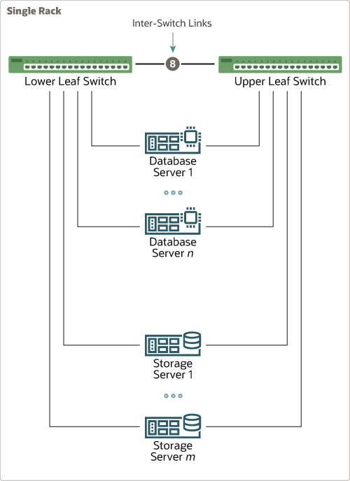

それらのスイッチのうち2つ(リーフ・スイッチと呼ばれる)が、ラック内のすべてのデータベース・サーバーおよびストレージ・サーバーに接続されます。リーフ・スイッチは次の場所にあります。
Recovery Appliance X8Mでのラック・ユニット20 (U20)および22 (U22)。

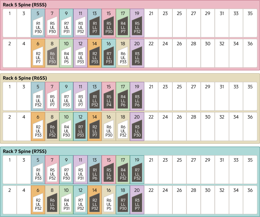

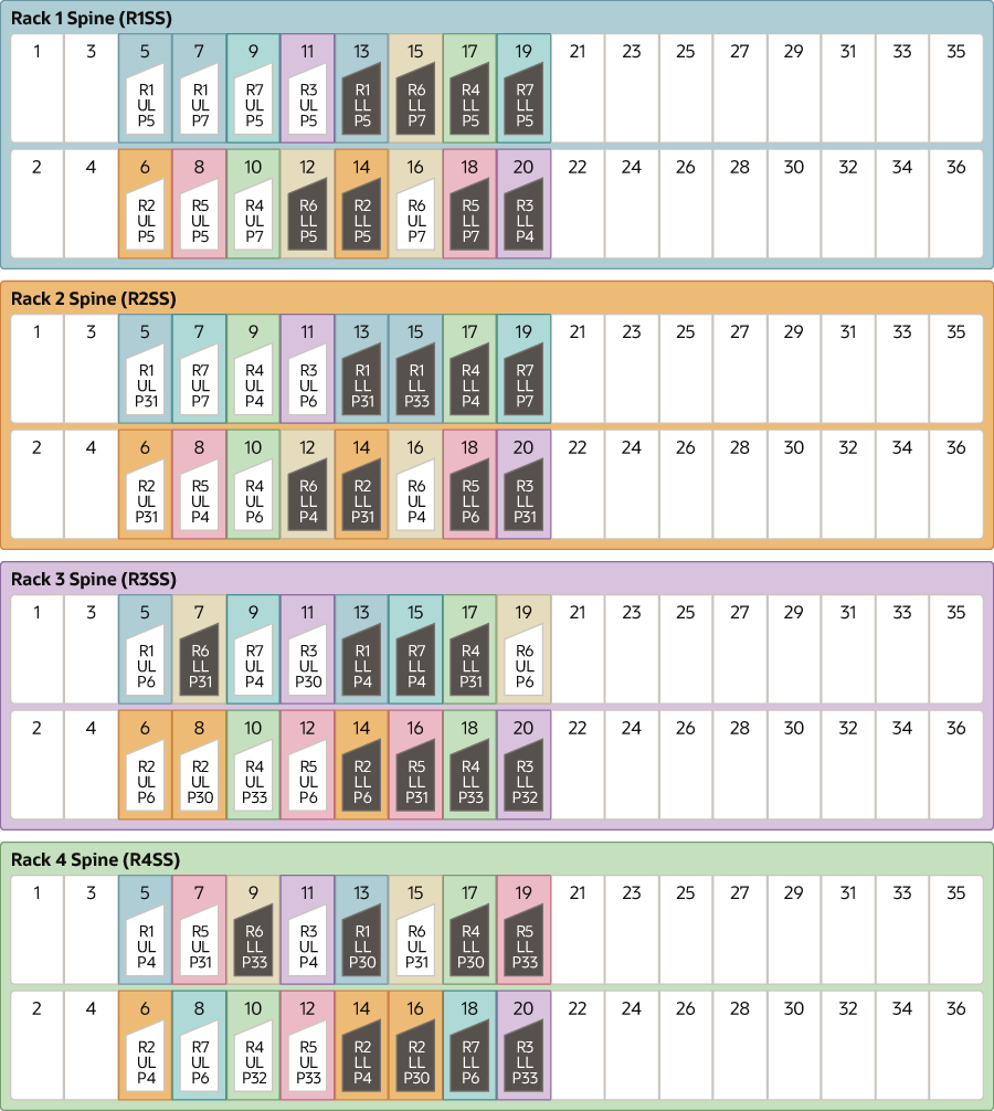

8台までのラックを接続する場合、各ラックの各リーフ・スイッチ間の8つの既存のスイッチの相互接続を解除します。各リーフ・スイッチから、すべてのラックのスパイン・スイッチに8つの接続を分散します。複数ラック環境の場合、次の図に示すようにラック内のリーフ・スイッチは相互に直接接続されていません。
前述の図に示すとおり、ラック1の各リーフ・スイッチには次の接続があります。
- 内部スパイン・スイッチへの4つの接続
- ラック2のスパイン・スイッチへの4つの接続
ラック1のスパイン・スイッチには次の接続があります。
- ラック1の各リーフ・スイッチへの4つの接続
- ラック2の各リーフ・スイッチへの4つの接続
ラック数が2から8に増加すると、次の図に示すようにパターンが継続します。
上図のように、各リーフ・スイッチは、8つのスイッチの相互接続をすべてのスパイン・スイッチに分散しています。各スパイン・スイッチは、16のスイッチの相互接続をすべてのリーフ・スイッチに分散しています。リーフ・スイッチは他のリーフ・スイッチと相互に直接接続されておらず、またスパイン・スイッチは他のスパイン・スイッチと相互に直接接続されていません。

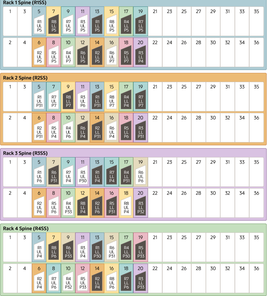

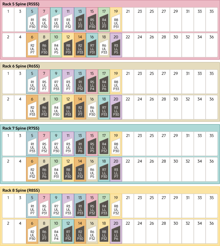

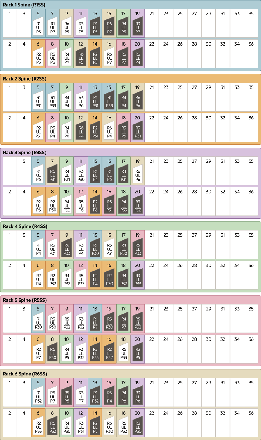

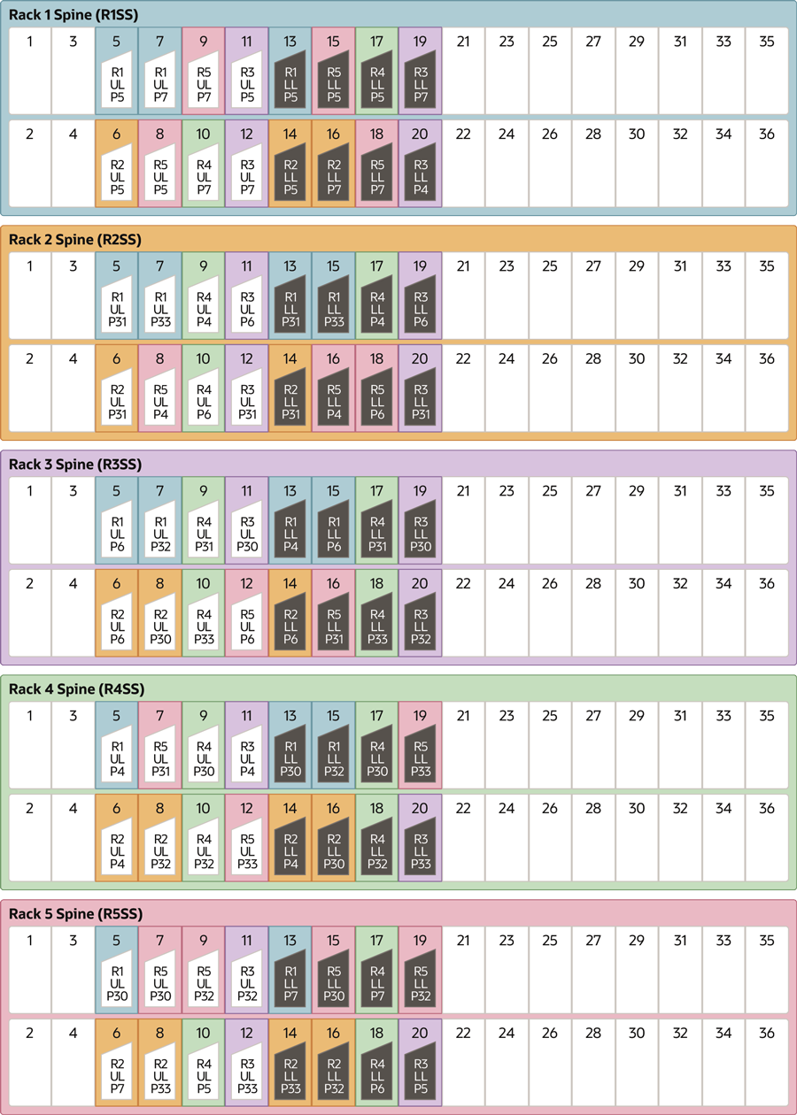

複数のRecovery Appliance X8Mラックの配線
他のラックとともにマルチラックにするには、サイズに関係なく、リカバリ・アプライアンス・ラックにスパイン・スイッチがある必要があります。
ノート:
RoCEネットワーク・ファブリックを使用してリカバリ・アプライアンス・ラックを拡張するには、ケーブル、トランシーバ(必要な場合)およびRoCEネットワーク・ファブリック・スイッチ(まだ使用可能でない場合)を注文する必要があります。次のステップで、カッコ内の数は必要なケーブルの数を示しています。
合計数が8になるように、各リーフ・スイッチのアップリンク・バンドルをスパイン・スイッチ(またはラック)の数で分割します。この分割は各例のカッコ内に表示されます。
例1: 2つのラックの場合、各リーフ・スイッチから8つのアップリンクを取り、2で均等に分割します。各リーフ・スイッチからの4つのアップリンクを
rack1-spine
スイッチに接続し、各リーフ・スイッチからの4つのアップリンクをrack2-spine
スイッチに接続します(リーフ・スイッチごとに4 + 4)。例2: 3つのラックの場合、各リーフ・スイッチから8つのアップリンクを取り、3で均等に分割します。3つのアップリンクを
rack1-spine
スイッチに、3つのアップリンクをrack2-spine
スイッチに、2つのアップリンクをrack3-spine
スイッチに接続します(リーフ・スイッチごとに3 + 3 + 2)。 -
異なるスパイン・スイッチの最初の使用可能なポートから開始し、各リーフ・スイッチおよびスパイン・スイッチに対して前述の分割スキームをラウンドロビンします。
たとえば、3つのラックの場合:
rack1-leaf1
スイッチは、最初の分割にrack1-spine
スイッチから始まり、2番目の分割にrack2-spine
スイッチ、3番目の分割にrack3-spine
スイッチとなりますrack2-leaf1
スイッチは、最初の分割にrack2-spine
スイッチから始まり、2番目の分割にrack3-spine
スイッチ、3番目の分割にrack1-spine
スイッチとなりますrack3-leaf1
スイッチは、最初の分割にrack3-spine
スイッチから始まり、2番目の分割にrack1-spine
スイッチ、3番目の分割にrack2-spine
スイッチとなります- など...
各ケースのすべてのリーフ・スイッチのアップリンクを接続すると、ポート5から20を含むスパイン・スイッチのすべてのポートを使用したことになります。
この項の残りのトピックでは、最大8つのラックを配線するための詳細な配線情報について説明します。

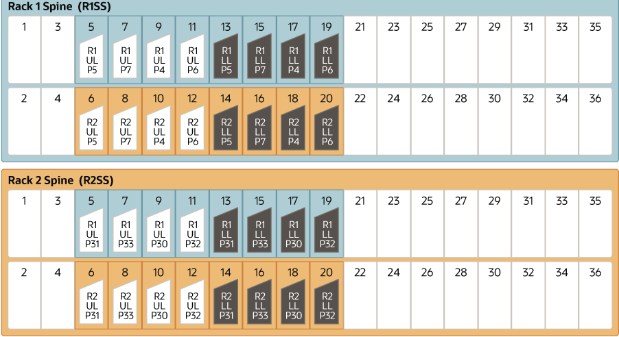

次の図に、2つのラックをまとめて配線する場合の2つのスパイン・スイッチ(R1 SSとR2 SS)のケーブル接続を示します。
次の表で、2つのラックを配線する場合の最初のスパイン・スイッチ(R1 SS)のケーブル接続を説明します。
表23-1 2ラック・システムの最初のラックのリーフ・スイッチ接続
リーフ・スイッチ | 接続 | ケーブル長 |
ラック1内のR1 UL |
R1-UL-P5からR1-SS-P5 R1-UL-P7からR1-SS-P7 R1-UL-P4からR1-SS-P9 R1-UL-P6からR1-SS-P11 |
3メートル |
R1 ULからラック2 |
R1-UL-P31からR2-SS-P5 R1-UL-P33からR2-SS-P7 R1-UL-P30からR2-SS-P9 R1-UL-P32からR2-SS-P11 |
5メートル |
ラック1内のR1 LL |
R1-LL-P5からR1-SS-P13 R1-LL-P7からR1-SS-P15 R1-LL-P4からR1-SS-P17 R1-LL-P6からR1-SS-P19 |
3メートル |
R1 LLからラック2 |
R1-LL-P31からR2-SS-P13 R1-LL-P33からR2-SS-P15 R1-LL-P30からR2-SS-P17 R1-LL-P32からR2-SS-P19 |
5メートル |
次の表で、2つのラックを配線する場合の2番目のスパイン・スイッチ(R2 SS)のケーブル接続を説明します。
表23-2 2ラック・システムの2番目のラックのリーフ・スイッチ接続
R2 ULからラック1 |
R2-UL-P5からR1-SS-P6 R2-UL-P7からR1-SS-P8 R2-UL-P4からR1-SS-P10 R2-UL-P6からR1-SS-P12 |
5メートル |
ラック2内のR2 UL |
R2-UL-P31からR2-SS-P6 R2-UL-P33からR2-SS-P8 R2-UL-P30からR2-SS-P10 R2-UL-P32からR2-SS-P12 |
3メートル |
R2 LLからラック1 |
R2-LL-P5からR1-SS-P14 R2-LL-P7からR1-SS-P16 R2-LL-P4からR1-SS-P18 R2-LL-P6からR1-SS-P20 |
5メートル |
ラック2内のR2 LL |
R2-LL-P31からR2-SS-P14 R2-LL-P33からR2-SS-P16 R2-LL-P30からR2-SS-P18 R2-LL-P32からR2-SS-P20 |
3メートル |

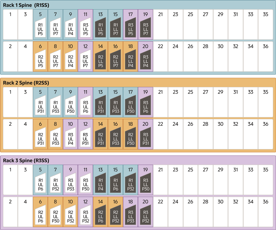

X8Mラックの3ラック配線
この項では、RoCEネットワーク・ファブリックを使用する3つのX8Mラックを接続するための配線表を示します。
ノート:
複数のラックをまとめて配線するための配線表記では、次の表記規則が使用されました。
スパイン・スイッチ(SSとも呼ばれます)は、すべてのラックのU1にあります。
リーフ・スイッチは、下位リーフ(LL)と上位リーフ(UL)と呼ばれます。
リーフ・スイッチは次の場所にあります。
Recovery Appliance X8MまたはStorage Expansion Rack X8Mでのラック・ユニット20 (U20)および22 (U22)
Recovery Appliance X8M-8でのラック・ユニット21 (U21)およびラック・ユニット23 (U23)
次のリストに示すケーブル長は、ラックが相互に隣接していること、ケーブルが上げ床を経由して配線されていること、およびラック間の配線に障害物がないことを前提としています。ラックが隣接していないか、頭上の配線トレイを使用している場合は、長いケーブル長が必要になる場合があります。100メートルまでのケーブル長がサポートされています。
5mを超える長さでサポートされているのは、光ケーブル(追加のトランシーバを使用)のみです。
3台のデータベース・サーバーおよび11台のストレージ・サーバーがあるX8M-8システムの場合のみ、次のマルチラック配線情報を調整する必要があります。このようなシステムでのみ、リーフ・スイッチのポート30はデータベース・サーバーに接続され、スイッチ間リンクとしては使用されません。したがって、次の表では、リーフ・スイッチのポート番号30への接続は、かわりに同じリーフ・スイッチのポート番号34に接続する必要があります。たとえば、R1-UL-P30はR1-UL-P34に変更し、R1-LL-P30はR1-LL-P34に変更する必要があります。これらの変更は、3台のデータベース・サーバーと11台のストレージ・サーバーを持つX8M-8システムにのみ適用されます。
次の図に、3つのラックをまとめて配線する場合の3つのスパイン・スイッチ(Rack1-spine、Rack2-spineおよびRack3-spine)のケーブル接続を示します。
次の表で、3つのラックを配線する場合の、最初のスパイン・スイッチ(R1-SS)のケーブル接続を説明します。
表23-3 3ラック・システムの最初のラックのリーフ・スイッチ接続
ラック1内のR1 UL |
R1-UL-P5からR1-SS-P5 R1-UL-P7からR1-SS-P7 R1-UL-P4からR1-SS-P9 |
3メートル |
R1 ULからラック2 |
R1-UL-P31からR2-SS-P5 R1-UL-P33からR2-SS-P7 R1-UL-P30からR2-SS-P9 |
5メートル |
R1 ULからラック3 |
R1-UL-P6からR3-SS-P5 R1-UL-P32からR3-SS-P7 |
5メートル |
ラック1内のR1 LL |
R1-LL-P5からR1-SS-P13 R1-LL-P7からR1-SS-P15 |
3メートル |
R1 LLからラック2 |
R1-LL-P31からR2-SS-P13 R1-LL-P33からR2-SS-P15 R1-LL-P30からR2-SS-P17 |
5メートル |
R1 LLからラック3 |
R1-LL-P4からR3-SS-P13 R1-LL-P6からR3-SS-P15 R1-LL-P32からR3-SS-P17 |
5メートル |
次の表で、3つのラックを配線する場合の、2番目のスパイン・スイッチ(R2-SS)のケーブル接続を説明します。
表23-4 3ラック・システムの2番目のラックのリーフ・スイッチ接続
R2 ULからラック1 |
R2-UL-P5からR1-SS-P6 R2-UL-P7からR1-SS-P8 R2-UL-P4からR1-SS-P10 |
5メートル |
ラック2内のR2 UL |
R2-UL-P31からR2-SS-P6 R2-UL-P33からR2-SS-P8 |
3メートル |
R2 ULからラック3 |
R2-UL-P6からR3-SS-P6 R2-UL-P30からR3-SS-P8 R2-UL-P32からR3-SS-P10 |
5メートル |
R2 LLからラック1 |
R2-LL-P5からR1-SS-P14 R2-LL-P7からR1-SS-P16 R2-LL-P4からR1-SS-P18 |
5メートル |
ラック2内のR2 LL |
R2-LL-P31からR2-SS-P14 R2-LL-P33からR2-SS-P16 R2-LL-P30からR2-SS-P18 |
3メートル |
R2 LLからラック3 |
R2-LL-P6からR3-SS-P14 R2-LL-P32からR3-SS-P16 |
5メートル |
次の表で、3つのラックを配線する場合の、3番目のスパイン・スイッチ(R3-SS)のケーブル接続を説明します。
表23-5 3ラック・システムの3番目のラックのリーフ・スイッチ接続
R3 ULからラック1 |
R3-UL-P5からR1-SS-P11 R3-UL-P7からR1-SS-P12 |
5メートル |
R3 ULからラック2 |
R3-UL-P4からR2-SS-P10 R3-UL-P6からR2-SS-P11 R3-UL-P31からR2-SS-P12 |
5メートル |
ラック3内のR3 UL |
R3-UL-P33からR3-SS-P9 R3-UL-P30からR3-SS-P11 R3-UL-P32からR3-SS-P12 |
3メートル |
R3 LLからラック1 |
R3-LL-P5からR1-SS-P17 R3-LL-P7からR1-SS-P19 R3-LL-P4からR1-SS-P20 |
5メートル |
R3 LLからラック2 |
R3-LL-P6からR2-SS-P19 R3-LL-P31からR2-SS-P20 |
5メートル |
ラック3内のR3 LL |
R3-LL-P33からR3-SS-P18 R3-LL-P30からR3-SS-P19 R3-LL-P32からR3-SS-P20 |
3メートル |

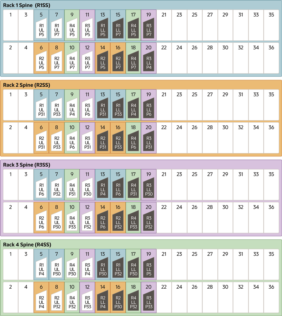

次の図に、2つのラックをまとめて配線する場合の4つのスパイン・スイッチ(Rack1-spine、Rack2-spine、Rack3-spineおよびRack4-spine)のケーブル接続を示します。
次の表で、4つのラックを配線する場合の、最初のスパイン・スイッチ(R1-SS)のケーブル接続を説明します。
表23-6 4ラック・システムの最初のラックのリーフ・スイッチ接続
ラック1内のR1 UL |
R1-UL-P5からR1-SS-P5 R1-UL-P7からR1-SS-P7 |
3メートル |
R1 ULからラック2 |
R1-UL-P31からR2-SS-P5 R1-UL-P33からR2-SS-P7 |
5メートル |
R1 ULからラック3 |
5メートル |
R1 ULからラック4 |
R1-UL-P4からR4-SS-P5 R1-UL-P30からR4-SS-P7 |
10メートル |
ラック1内のR1 LL |
3メートル |
R1 LLからラック2 |
R1-LL-P31からR2-SS-P13 R1-LL-P33からR2-SS-P15 |
5メートル |
R1 LLからラック3 |
R1-LL-P4からR3-SS-P13 R1-LL-P6からR3-SS-P15 |
5メートル |
R1 LLからラック4 |
R1-LL-P30からR4-SS-P13 R1-LL-P32からR4-SS-P15 |
10メートル |
次の表で、4つのフル・ラックを配線する場合の、2番目のスパイン・スイッチ(R2-SS)のケーブル接続を説明します。
表23-7 4ラック・システムの2番目のラックのリーフ・スイッチ接続
R2 ULからラック1 |
R2-UL-P5からR1-SS-P6 R2-UL-P7からR1-SS-P8 |
5メートル |
ラック2内のR2 UL |
3メートル |
R2 ULからラック3 |
R2-UL-P6からR3-SS-P6 R2-UL-P30からR3-SS-P8 |
5メートル |
R2 ULからラック4 |
R2-UL-P4からR4-SS-P6 R2-UL-P32からR4-SS-P8 |
5メートル |
R2 LLからラック1 |
R2-LL-P5からR1-SS-P14 R2-LL-P7からR1-SS-P16 |
5メートル |
ラック2内のR2 LL |
R2-LL-P31からR2-SS-P14 R2-LL-P33からR2-SS-P16 |
3メートル |
R2 LLからラック3 |
5メートル |
R2 LLからラック4 |
R2-LL-P4からR4-SS-P14 R2-LL-P30からR4-SS-P16 |
5メートル |

次の図に、5つのラックを配線する場合の5つのスパイン・スイッチのケーブル接続を示します。
次の表で、5つのラックを配線する場合の、最初のスパイン・スイッチ(R1-SS)のケーブル接続を説明します。

次の図に、6つのラックを配線する場合の6つのスパイン・スイッチのケーブル接続を示します。
次の表で、6つのラックを配線する場合の、最初のスパイン・スイッチ(R1-SS)のケーブル接続を説明します。

次の表で、7つのフル・ラックを配線する場合の、3番目のスパイン・スイッチ(R3-SS)のケーブル接続を説明します。
表23-23 7ラック・システムの3番目のラックのリーフ・スイッチ接続
R3 ULからラック1 |
R3-UL-P5からR1-SS-P11 |
5メートル |
R3 ULからラック2 |
R3-UL-P6からR2-SS-P11 |
5メートル |
ラック3内のR3 UL |
R3-UL-P30からR3-SS-P11 |
3メートル |
R3 ULからラック4 |
R3-UL-P4からR4-SS-P11 |
5メートル |
R3 ULからラック5 |
R3-UL-P32からR5-SS-P11 R3-UL-P33からR5-SS-P12 |
5メートル |
R3 ULからラック6 |
R3-UL-P7からR6-SS-P11 |
10メートル |
R3 ULからラック7 |
R3-UL-P31からR7-SS-P11 |
10メートル |
R3 LLからラック1 |
5メートル |
R3 LLからラック2 |
5メートル |
ラック3内のR3 LL |
3メートル |
R3 LLからラック4 |
R3-LL-P33からR4-SS-P20 |
5メートル |
R3 LLからラック5 |
R3-LL-P5からR5-SS-P20 |
5メートル |
R3 LLからラック6 |
R3-LL-P6からR6-SS-P19 R3-LL-P30からR6-SS-P20 |
10メートル |
R3 LLからラック7 |
R3-LL-P7からR7-SS-P20 |
10メートル |
次の表で、7つのフル・ラックを配線する場合の、4番目のスパイン・スイッチ(R4-SS)のケーブル接続を説明します。
表23-24 7ラック・システムの4番目のラックのリーフ・スイッチ接続
R4 ULからラック1 |
R4-UL-P7からR1-SS-P10 |
10メートル |
R4 ULからラック2 |
R4-UL-P4からR2-SS-P9 R4-UL-P6からR2-SS-P10 |
5メートル |
R4 ULからラック3 |
R4-UL-P33からR3-SS-P10 |
5メートル |
ラック4内のR4 UL |
R4-UL-P32からR4-SS-P10 |
3メートル |
R4 ULからラック5 |
R4-UL-P5からR5-SS-P10 |
5メートル |
R4 ULからラック6 |
R4-UL-P30からR6-SS-P10 |
5メートル |
R4 ULからラック7 |
R4-UL-P31からR7-SS-P10 |
10メートル |
R4 LLからラック1 |
R4-LL-P5からR1-SS-P17 |
10メートル |
R4 LLからラック2 |
R4-LL-P4からR2-SS-P17 |
5メートル |
R4 LLからラック3 |
R4-LL-P31からR3-SS-P17 R4-LL-P33からR3-SS-P18 |
5メートル |
ラック4内のR4 LL |
R4-LL-P30からR4-SS-P17 |
3メートル |
R4 LLからラック5 |
R4-LL-P7からR5-SS-P17 |
5メートル |
R4 LLからラック6 |
R4-LL-P6からR6-SS-P17 |
5メートル |
R4 LLからラック7 |
R4-LL-P32からR7-SS-P17 |
10メートル |
次の表で、7つのフル・ラックを配線する場合の、5番目のスパイン・スイッチ(R5-SS)のケーブル接続を説明します。
表23-25 7ラック・システムの5番目のラックのリーフ・スイッチ接続
R5 ULからラック1 |
R5-UL-P5からR1-SS-P8 |
10メートル |
R5 ULからラック2 |
R5-UL-P4からR2-SS-P8 |
10メートル |
R5 ULからラック3 |
R5-UL-P6からR3-SS-P12 |
5メートル |
R5 ULからラック4 |
R5-UL-P31からR4-SS-P7 R5-UL-P33からR4-SS-P12 |
5メートル |
ラック5内のR5 UL |
R5-UL-P30からR5-SS-P7 |
3メートル |
R5 ULからラック6 |
R5-UL-P7からR6-SS-P7 |
5メートル |
R5 ULからラック7 |
R5-UL-P32からR7-SS-P7 |
5メートル |
R5 LLからラック1 |
R5-LL-P7からR1-SS-P18 |
10メートル |
R5 LLからラック2 |
R5-LL-P6からR2-SS-P18 |
10メートル |
R5 LLからラック3 |
R5-LL-P31からR3-SS-P16 |
5メートル |
R5 LLからラック4 |
R5-LL-P33からR4-SS-P19 |
5メートル |
ラック5内のR5 LL |
R5-LL-P30からR5-SS-P15 R5-LL-P32からR5-SS-P19 |
3メートル |
R5 LLからラック6 |
R5-LL-P4からR6-SS-P15 |
5メートル |
R5 LLからラック7 |
R5-LL-P5からR7-SS-P15 |
5メートル |
次の表で、7つのフル・ラックを配線する場合の、6番目のスパイン・スイッチ(R6-SS)のケーブル接続を説明します。
表23-26 7ラック・システムの6番目のラックのリーフ・スイッチ接続
R6 ULからラック1 |
R6-UL-P7からR1-SS-P16 |
10メートル |
R6 ULからラック2 |
R6-UL-P4からR2-SS-P16 |
10メートル |
R6 ULからラック3 |
R6-UL-P6からR3-SS-P19 |
10メートル |
R6 ULからラック4 |
R6-UL-P31からR4-SS-P15 |
5メートル |
R6 ULからラック5 |
R6-UL-P33からR5-SS-P18 |
5メートル |
ラック6内のR6 UL |
R6-UL-P30からR6-SS-P16 R6-UL-P32からR6-SS-P18 |
3メートル |
R6 ULからラック7 |
R6-UL-P5からR7-SS-P16 |
5メートル |
R6 LLからラック1 |
R6-LL-P5からR1-SS-P12 R6-LL-P7からR1-SS-P15 |
10メートル |
R6 LLからラック2 |
R6-LL-P4からR2-SS-P12 |
10メートル |
R6 LLからラック3 |
R6-LL-P31からR3-SS-P7 |
10メートル |
R6 LLからラック4 |
R6-LL-P33からR4-SS-P9 |
5メートル |
R6 LLからラック5 |
R6-LL-P30からR5-SS-P8 |
5メートル |
ラック6内のR6 LL |
R6-LL-P32からR6-SS-P8 |
3メートル |
R6 LLからラック7 |
R6-LL-P6からR7-SS-P8 |
5メートル |
次の表で、7つのフル・ラックを配線する場合の、7番目のスパイン・スイッチ(R7-SS)のケーブル接続を説明します。
表23-27 7ラック・システムの7番目のラックのリーフ・スイッチ接続
R7 ULからラック1 |
R7-UL-P5からR1-SS-P9 |
10メートル |
R7 ULからラック2 |
R7-UL-P7からR2-SS-P7 |
10メートル |
R7 ULからラック3 |
R7-UL-P4からR3-SS-P9 |
10メートル |
R7 ULからラック4 |
R7-UL-P6からR4-SS-P8 |
10メートル |
R7 ULからラック5 |
R7-UL-P31からR5-SS-P9 |
5メートル |
R7 ULからラック6 |
R7-UL-P33からR6-SS-P9 |
5メートル |
ラック7内のR7 UL |
R7-UL-P30からR7-SS-P9 R7-UL-P32からR7-SS-P12 |
3メートル |
R7 LLからラック1 |
R7-LL-P5からR1-SS-P19 |
10メートル |
R7 LLからラック2 |
R7-LL-P7からR2-SS-P19 |
10メートル |
R7 LLからラック3 |
R7-LL-P4からR3-SS-P15 |
10メートル |
R7 LLからラック4 |
R7-LL-P6からR4-SS-P18 |
10メートル |
R7 LLからラック5 |
R7-LL-P31からR5-SS-P16 |
5メートル |
R7 LLからラック6 |
R7-LL-P33からR6-SS-P12 |
5メートル |
ラック7内のR7 LL |
R7-LL-P30からR7-SS-P18 R7-LL-P32からR7-SS-P19 |
3メートル |

次の図は、8つのラックを配線する場合の8つのスパイン・スイッチのケーブル接続を示しています。
次の表で、8つのラックを配線する場合の、最初のスパイン・スイッチ(R1-SS)のケーブル接続を説明します。
表23-28 8ラック・システムの最初のラックのリーフ・スイッチ接続
ラック1内のR1 UL |
R1-UL-P5からR1-SS-P5 |
3メートル |
R1 ULからラック2 |
R1-UL-P31からR2-SS-P5 |
5メートル |
R1 ULからラック3 |
R1-UL-P6からR3-SS-P5 |
5メートル |
R1 ULからラック4 |
R1-UL-P4からR4-SS-P5 |
10メートル |
R1 ULからラック5 |
R1-UL-P30からR5-SS-P5 |
10メートル |
R1 ULからラック6 |
R1-UL-P32からR6-SS-P5 |
10メートル |
R1 ULからラック7 |
R1-UL-P33からR7-SS-P5 |
10メートル |
R1 ULからラック8 |
R1-UL-P7からR8-SS-P5 |
10メートル |
ラック1内のR1 LL |
R1-LL-P5からR1-SS-P13 |
3メートル |
R1 LLからラック2 |
R1-LL-P31からR2-SS-P13 |
5メートル |
R1 LLからラック3 |
R1-LL-P4からR3-SS-P13 |
5メートル |
R1 LLからラック4 |
R1-LL-P30からR4-SS-P13 |
10メートル |
R1 LLからラック5 |
R1-LL-P7からR5-SS-P13 |
10メートル |
R1 LLからラック6 |
R1-LL-P32からR6-SS-P13 |
10メートル |
R1 LLからラック7 |
R1-LL-P6からR7-SS-P13 |
10メートル |
R1 LLからラック8 |
R1-LL-P33からR8-SS-P13 |
10メートル |
次の表で、8つのフル・ラックを配線する場合の、2番目のスパイン・スイッチ(R2-SS)のケーブル接続を説明します。
表23-29 8ラック・システムの2番目のラックのリーフ・スイッチ接続
R2 ULからラック1 |
R2-UL-P5からR1-SS-P6 |
5メートル |
ラック2内のR2 UL |
R2-UL-P31からR2-SS-P6 |
3メートル |
R2 ULからラック3 |
R2-UL-P6からR3-SS-P6 |
5メートル |
R2 ULからラック4 |
R2-UL-P4からR4-SS-P6 |
5メートル |
R2 ULからラック5 |
R2-UL-P7からR5-SS-P6 |
10メートル |
R2 ULからラック6 |
R2-UL-P33からR6-SS-P6 |
10メートル |
R2 ULからラック7 |
R2-UL-P32からR7-SS-P6 |
10メートル |
R2 ULからラック8 |
R2-UL-P30からR8-SS-P6 |
10メートル |
R2 LLからラック1 |
R2-LL-P5からR1-SS-P14 |
5メートル |
ラック2内のR2 LL |
R2-LL-P31からR2-SS-P14 |
3メートル |
R2 LLからラック3 |
R2-LL-P6からR3-SS-P14 |
5メートル |
R2 LLからラック4 |
R2-LL-P4からR4-SS-P14 |
5メートル |
R2 LLからラック5 |
R2-LL-P33からR5-SS-P14 |
10メートル |
R2 LLからラック6 |
R2-LL-P7からR6-SS-P14 |
10メートル |
R2 LLからラック7 |
R2-LL-P32からR7-SS-P14 |
10メートル |
R2 LLからラック8 |
R2-LL-P30からR8-SS-P14 |
10メートル |
次の表で、8つのフル・ラックを配線する場合の、3番目のスパイン・スイッチ(R3-SS)のケーブル接続を説明します。
表23-30 8ラック・システムの3番目のラックのリーフ・スイッチ接続
R3 ULからラック1 |
5メートル |
R3 ULからラック2 |
5メートル |
ラック3内のR3 UL |
3メートル |
R3 ULからラック4 |
5メートル |
R3 ULからラック5 |
R3-UL-P32からR5-SS-P11 |
5メートル |
R3 ULからラック6 |
10メートル |
R3 ULからラック7 |
10メートル |
R3 ULからラック8 |
R3-UL-P33からR8-SS-P11 |
10メートル |
R3 LLからラック1 |
5メートル |
R3 LLからラック2 |
5メートル |
ラック3内のR3 LL |
3メートル |
R3 LLからラック4 |
5メートル |
R3 LLからラック5 |
5メートル |
R3 LLからラック6 |
10メートル |
R3 LLからラック7 |
10メートル |
R3 LLからラック8 |
R3-LL-P6からR8-SS-P20 |
10メートル |
次の表で、8つのフル・ラックを配線する場合の、4番目のスパイン・スイッチ(R4-SS)のケーブル接続を説明します。
表23-31 8ラック・システムの4番目のラックのリーフ・スイッチ接続
R4 ULからラック1 |
10メートル |
R4 ULからラック2 |
5メートル |
R4 ULからラック3 |
5メートル |
ラック4内のR4 UL |
3メートル |
R4 ULからラック5 |
5メートル |
R4 ULからラック6 |
5メートル |
R4 ULからラック7 |
10メートル |
R4 ULからラック8 |
R4-UL-P4からR8-SS-P10 |
10メートル |
R4 LLからラック1 |
10メートル |
R4 LLからラック2 |
5メートル |
R4 LLからラック3 |
R4-LL-P31からR3-SS-P17 |
5メートル |
ラック4内のR4 LL |
3メートル |
R4 LLからラック5 |
5メートル |
R4 LLからラック6 |
5メートル |
R4 LLからラック7 |
10メートル |
R4 LLからラック8 |
R4-LL-P33からR8-SS-P17 |
10メートル |
次の表で、8つのフル・ラックを配線する場合の、5番目のスパイン・スイッチ(R5-SS)のケーブル接続を説明します。
表23-32 8ラック・システムの5番目のラックのリーフ・スイッチ接続
R5 ULからラック1 |
10メートル |
R5 ULからラック2 |
10メートル |
R5 ULからラック3 |
R5-UL-P6からR3-SS-P8 |
5メートル |
R5 ULからラック4 |
5メートル |
ラック5内のR5 UL |
3メートル |
R5 ULからラック6 |
5メートル |
R5 ULからラック7 |
5メートル |
R5 ULからラック8 |
R5-UL-P31からR8-SS-P7 |
10メートル |
R5 LLからラック1 |
10メートル |
R5 LLからラック2 |
10メートル |
R5 LLからラック3 |
5メートル |
R5 LLからラック4 |
5メートル |
ラック5内のR5 LL |
R5-LL-P30からR5-SS-P15 |
3メートル |
R5 LLからラック6 |
5メートル |
R5 LLからラック7 |
5メートル |
R5 LLからラック8 |
R5-LL-P32からR8-SS-P15 |
10メートル |
次の表で、8つのフル・ラックを配線する場合の、6番目のスパイン・スイッチ(R6-SS)のケーブル接続を説明します。
表23-33 8ラック・システムの6番目のラックのリーフ・スイッチ接続
R6 ULからラック1 |
10メートル |
R6 ULからラック2 |
10メートル |
R6 ULからラック3 |
10メートル |
R6 ULからラック4 |
5メートル |
R6 ULからラック5 |
5メートル |
ラック6内のR6 UL |
R6-UL-P30からR6-SS-P16 |
3メートル |
R6 ULからラック7 |
5メートル |
R6 ULからラック8 |
R6-UL-P32からR8-SS-P16 |
5メートル |
R6 LLからラック1 |
R6-LL-P5からR1-SS-P12 |
10メートル |
R6 LLからラック2 |
R6-UL-P4からR2-SS-P12 |
10メートル |
R6 LLからラック3 |
10メートル |
R6 LLからラック4 |
5メートル |
R6 LLからラック5 |
5メートル |
ラック6内のR6 LL |
3メートル |
R6 LLからラック7 |
5メートル |
R6 LLからラック8 |
R6-LL-P7からR8-SS-P8 |
5メートル |
次の表で、8つのフル・ラックを配線する場合の、7番目のスパイン・スイッチ(R7-SS)のケーブル接続を説明します。
表23-34 8ラック・システムの7番目のラックのリーフ・スイッチ接続
R7 ULからラック1 |
10メートル |
R7 ULからラック2 |
10メートル |
R7 ULからラック3 |
10メートル |
R7 ULからラック4 |
10メートル |
R7 ULからラック5 |
5メートル |
R7 ULからラック6 |
5メートル |
ラック7内のR7 UL |
R7-UL-P30からR7-SS-P9 |
3メートル |
R7 ULからラック8 |
R7-UL-P32からR8-SS-P9 |
5メートル |
R7 LLからラック1 |
10メートル |
R7 LLからラック2 |
10メートル |
R7 LLからラック3 |
10メートル |
R7 LLからラック4 |
10メートル |
R7 LLからラック5 |
5メートル |
R7 LLからラック6 |
R7-LL-P33からR6-SS-P18 |
5メートル |
ラック7内のR7 LL |
R7-LL-P30からR7-SS-P18 |
3メートル |
R7 LLからラック8 |
R7-LL-P32からR8-SS-P12 |
5メートル |
次の表で、8つのフル・ラックを配線する場合の、8番目のスパイン・スイッチ(R8-SS)のケーブル接続を説明します。
