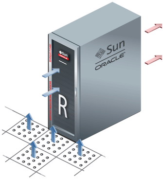

冷気を入れるためにラックの正面に穴の開いたタイル(約400CFM/タイル)を使用します。タイルから冷気がラックに流れていれば、ラックの正面に任意の順序でタイルを配置できます。不適切な冷気の流れにより、排気の再循環でサーバーの注入温度が高くなる可能性があります。次の表に、床タイルの推奨数を示します。

図2-1に、フル・ラックの場合、一般的にはどのように床タイルを設置するかを示します。
図2-1 穴の開いた床タイルの一般的なデータ・センター構成
図2-1の説明が続きます
「図2-1 穴の開いた床タイルの一般的なデータ・センター構成」の説明
