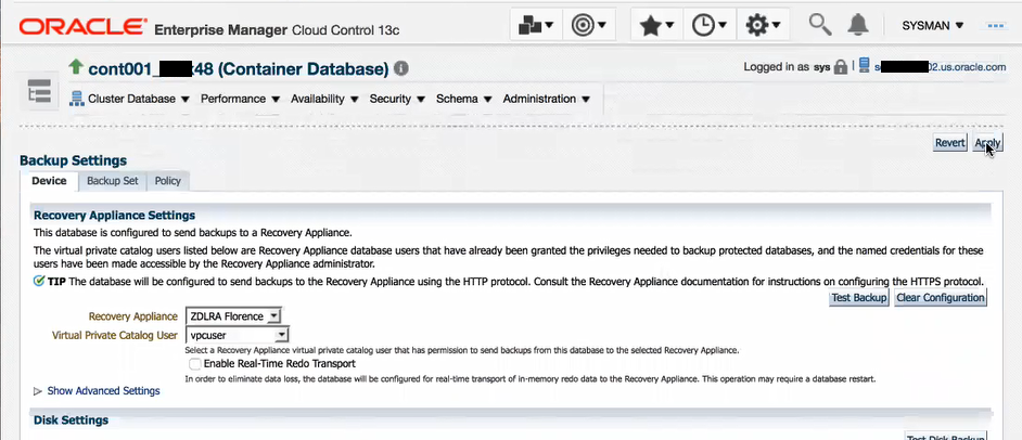

  1. Enterprise Managerにsysmanまたは同等のターゲット・レベル・アクセスとしてログインします。
  2. 保護が必要なくなったデータベースに移動します。この例では、名前は"cont001_"で始まります。
  3. 「バックアップ設定」領域および「デバイス」タブで、データベースに関連付けられているリカバリ・アプライアンスを選択します。
  4. 「リアルタイムREDOトランスポートの有効化」のチェック・ボックスの選択を解除します。
図5-4 Enterprise Managerおよびリカバリ保護の無効化
図5-4の説明は図の下のリンクをクリックしてください。
「図5-4 Enterprise Managerおよびリカバリ保護の無効化」の説明

  2. 同じデータベースを参照しているEnterprise Managerセッションから、「構成のクリア」ボタンをクリックします。この例では、データベース名は"cont001_"で始まります。
    図5-5 Enterprise Managerおよびリカバリ保護の無効化
    図5-5の説明が続きます
    「図5-5 Enterprise Managerおよびリカバリ保護の無効化」の説明
    これによりSBT_TAPE (テープ・ライブラリ)チャネル構成が削除されます。
