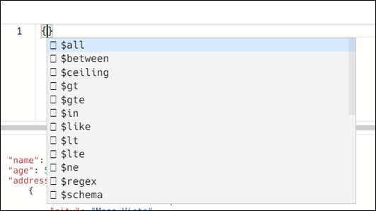

[Ctrl]+[Space]を押すと、エディタにコンテキスト対応のオプションのリストが表示されます。このリストから、挿入ポイントでオプションを選択して自動補完できます。
次のタイプの情報がリストに表示されます。
比較句のフィルタ

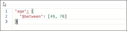

テンプレートは各条項に使用可能で、カーソル位置に挿入されます。たとえば、オートコンプリート・リストから
$between
句を選択すると、エディタに次のエントリが表示されます。ここで、
age
はプロパティ名、49
および70
は値です。これらは編集可能なパラメータで、強調表示されています。プロパティ名は、入力するか、オートコンプリートのヘルプを使用して編集できます。[Tab]キーを押して、次のパラメータに移動します。 -
