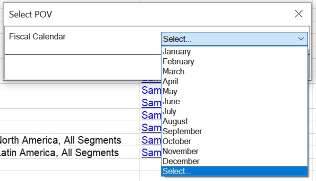

  2. 前のステップでPOVのメンバーを選択するように要求された場合: 「POVの選択」ダイアログで、各ディメンションのドロップダウン・リストで選択を行い、「OK」をクリックします。
    次の例の「POVの選択」ダイアログでは、SegmentsおよびFiscal Calendarディメンションの選択が行われました。
    2つのディメンションおよび各ディメンションのドロップダウン・リストからメンバーを選択する1つのドロップダウン・リスト・ボックスを表示する「POVの選択」ダイアログ。
    レポートのディメンションに別名が指定されている場合は、「POVの選択」ダイアログのドロップダウン選択リストに、メンバーの別名が表示されます。次の例では、SegmentsディメンションのPOVを変更するときに、製品コードのかわりにSegmentメンバーの別名が表示されています。
    ブック設計者が「メンバー選択」を有効にしてある場合は、ドロップダウン・リストで「選択」オプションを選択して「メンバー選択」ダイアログを起動します。次に例を示します。
    「POVの選択」ダイアログで「選択」オプションが強調表示されており、これによって「メンバー選択」ダイアログが起動される
    上の「選択」オプションを選択すると、「メンバー選択」ダイアログが表示されます。この例では、ブック設計者がFiscal Calendarディメンション内のすべてのメンバーにアクセスを提供することを選択し、「Q1」が選択されています。
    POVディメンション用に「Q1」が選択されている「メンバー選択」ダイアログ
    メンバーを選択した後、「OK」をクリックして「メンバー選択」ダイアログを閉じ、「POVの選択」ダイアログで「OK」をクリックします。

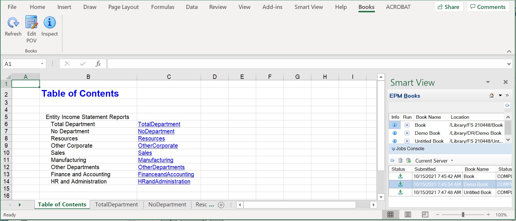

    ブックおよび「ブック」リボンが(前にExcelを実行していなかった場合でも)Excelに表示され、図10-7に示すようにワークブック内の個別のレポート・シートへのリンクがある目次シートが生成されます。
    図10-7 「ブック」リボンおよびExcelにダウンロードされたブックの目次シートおよびワークシート・タブの例
    「ブック」リボンおよびExcelにダウンロードされたブックの目次ページおよびワークシート・タブの例
