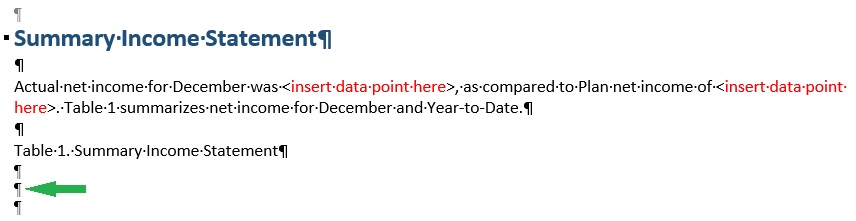

  2. ターゲット・ドックレットの埋込みコンテンツを挿入する位置にカーソルを置きます。
    図22-21では、Wordドックレット内の埋込みコンテンツの挿入位置を緑色の矢印で示しています。
    図22-21 挿入位置にカーソルが置かれたターゲットWordドックレットの例
    段落マーカーを指す矢印が示されたWordドックレットの一部。ここにコンテンツが埋め込まれます。

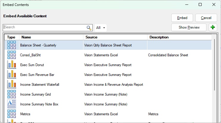

  6. 「コンテンツの埋込み」で、埋込み可能なコンテンツを選択します。
    オプションで、「プレビューの表示」ボタンをクリックして、選択した使用可能なコンテンツのプレビューを表示します(「使用可能なコンテンツのプレビュー」を参照)
    図22-23の例では、ExcelベースとReportsベースの両方のコンテンツがリストされています。「要約損益計算書」を選択します。ここでは、Reportsベースのコンテンツになっています。
    図22-23 「コンテンツの埋込み」ダイアログ・ボックス
    「要約損益計算書」が選択されている「コンテンツの埋込み」ダイアログ・ボックス。
  7. 「OK」をクリックします。

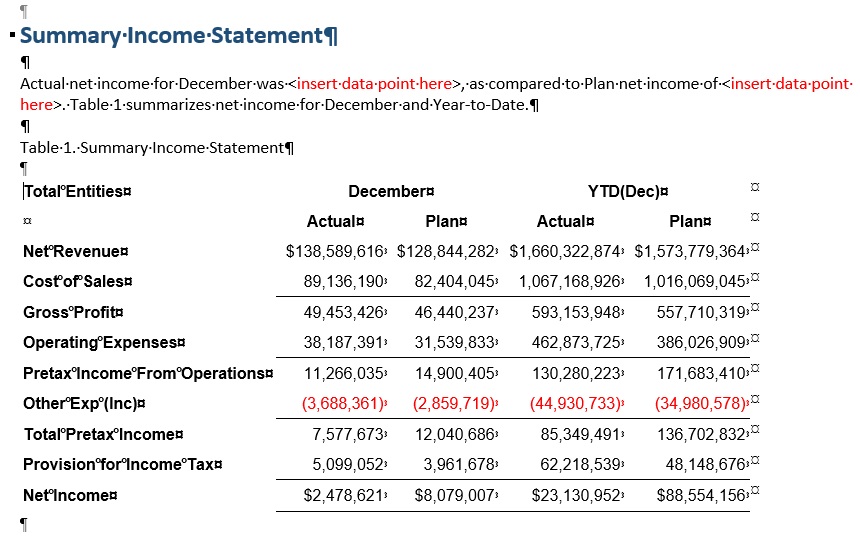

    選択した使用可能なコンテンツがドックレットに挿入されます(埋め込まれます)。
    ノート:
    PowerPointでは、スライド上で埋込みコンテンツの配置やサイズを変更できます。サイズを変更すると、スライド上のイメージの変更された高さがリフレッシュ時に保持され、リフレッシュされたイメージはソース・オブジェクトと同じ縦横比になります。
    Wordドックレット内の埋込みコンテンツの例を図22-24に示します。この図は、Wordの「ホーム」リボンで「段落」グループの「編集記号の表示/非表示」ボタンが有効であると仮定しています。
    図22-24 コンテンツを埋め込んだ後のターゲット・ドックレットの例
    選択した使用可能なコンテンツがドックレットに埋め込まれています
    埋込みコンテンツの前および外側に空白の余分な段落マーカーがないか注意してください。必要に応じて、余分なマーカーを削除すれは、ドックレットの外観がよくなります。
