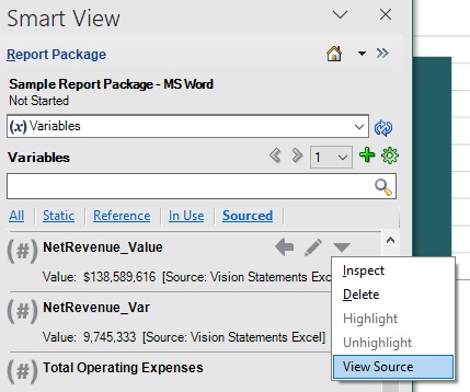

  6. 「ソース」タブで、ソースを表示する変数を見つけて、「その他のアクション」ボタン選択した変数の「その他のアクション」ボタンは、下向き矢印に似ていますをクリックし、ドロップダウン・メニューから「ソースの表示」を選択します。
    「レポート・パッケージ」パネルの「ソース」タブで、「その他のアクション」ドロップダウンの下に「ソースの表示」オプションが表示されます。

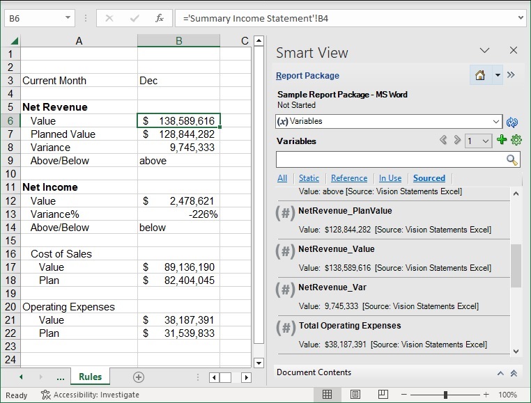

    次のNetRevenue_Value参照変数の例では、Smart ViewでVision Statementsリファレンス・ドックレットの「ルール」タブのセルB6がフォーカスされています。Excelの式バーには、この変数がVision Statementsワークブックの「Summary Income Statement」タブのセルB4を参照していることが示されています。
    Vision Statementsリファレンス・ドックレットの「ルール」タブ。セルB6が緑色の枠線で強調表示され、参照変数のソースがExcelリファレンス・ドックレットのSummary Income StatementシートのセルB4であることが表示されています
