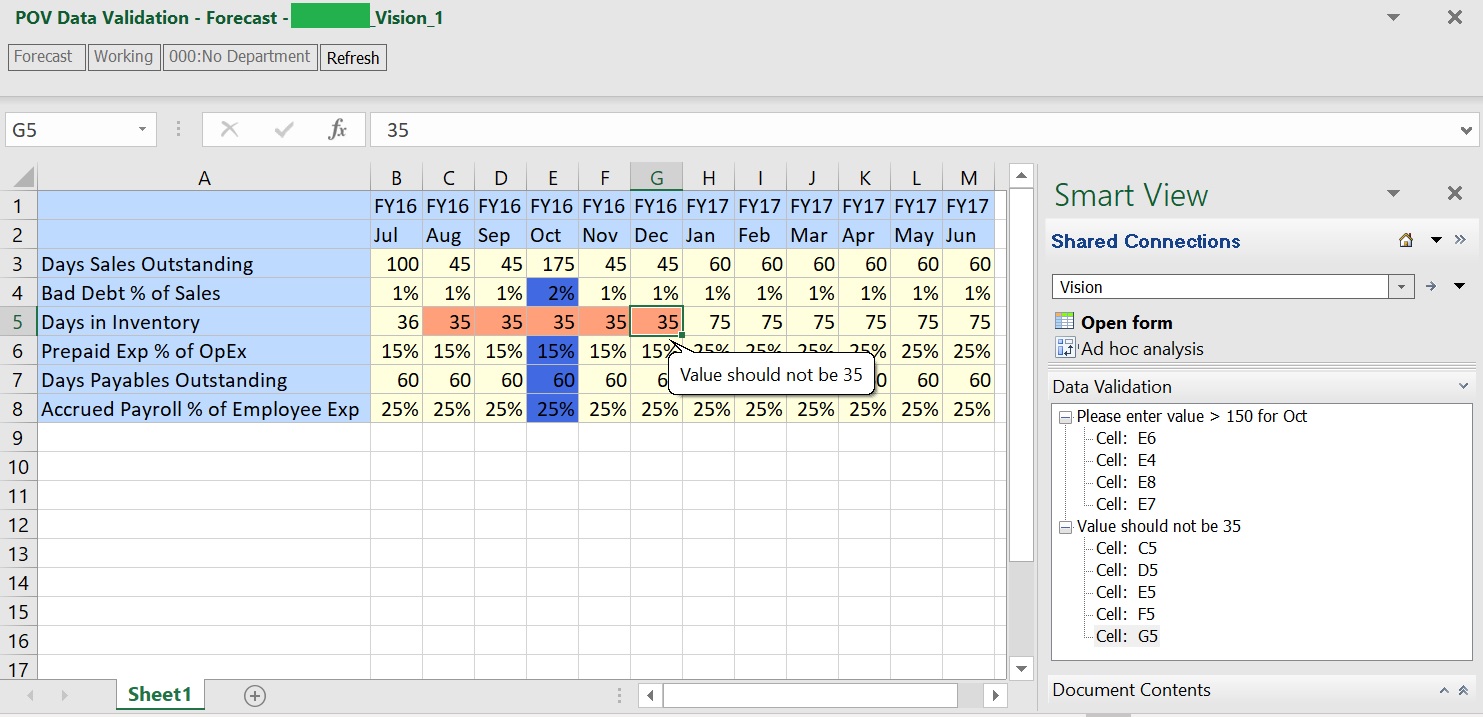

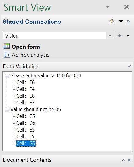

「データ検証」ペインが「Smart Viewパネル」に表示され、検証エラーを含むセルが検証ルールごとにグループ化されてリストされます。
図7-23はこれらの要素の例です。
図7-23 無効なデータ・セル、データ検証メッセージ、および「Smart Viewパネル」の「データ検証」ペインが表示されているフォーム

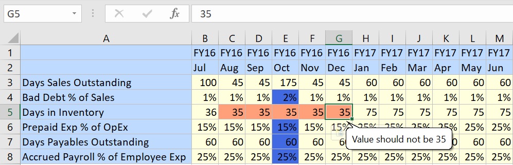

エラーのあるフォームで、デフォルト以外の背景色が表示されているセルにカーソルを置いて、検証メッセージを表示します。
通常、管理者は、セルの背景を色付けして表示することで、セルにデータ検証ルール・エラーが含まれていることを知らせます。ポップアップ・テキストに検証ルールが表示されます。
検証エラーがある各データ・セルをクリックし、データ検証メッセージの指示に基づいて各エラーを解決します。
「Smart Viewパネル」の「データ検証」ペインにリストされているセルをレビューすることで、解決するセルを見つけることもできます。
エラーを解決すると、それらのセルがリストから削除されます。
複合フォームでは、データ検証エラーがあるフォームごとに、これを繰り返します。
セルに2つ以上のメッセージがある場合は、ポップアップ・メッセージを表示してエラーを解決します。
エラーをすべて解決したら、データを送信します。
セルの背景色およびデータ検証メッセージがグリッドに表示されなくなり、「Smart Viewパネル」に「データ検証」ペインが表示されなくなります。
