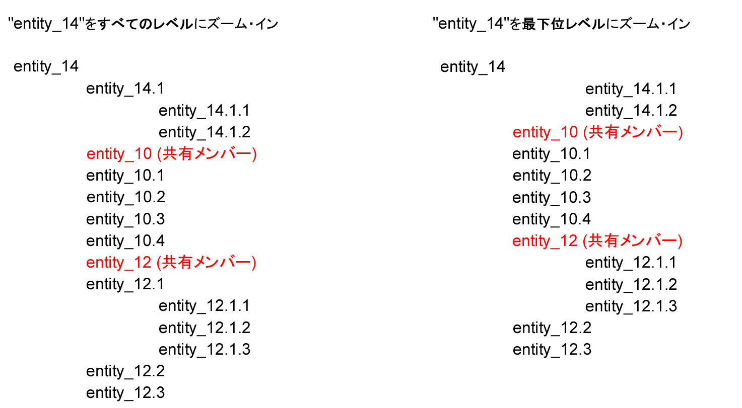

図9-6に、Entityディメンションの下の3つの階層を示します。entity_10階層では、すべてのメンバーがentity_10の子孫です。entity_12階層では、すべてのメンバーがentity_12の子孫です。entity_14階層には、entity_14の子孫のメンバーと、共有メンバーentity_10およびentity_12もあります。共有メンバーはその子孫も含みます。
図9-6 階層を表示するEntityディメンション
共有メンバー階層を含む、Entityディメンションおよびその階層
図9-7に、entity_14へのズーム・インの差異を示します:
  • すべてのレベルへのズーム・イン・コマンドを使用
  • 最下位レベルへのズーム・イン・コマンドを使用
どちらの場合も、Smart Viewで、「メンバー・オプション」「祖先の位置」「上位」に設定されています。
図9-7 「祖先の位置」が「上位」のentity_14へのズーム・インの結果
「すべてのレベル」オプションおよび「最下位レベル」オプションを使用した、共有メンバーへのズーム・インの結果を示す階層構造
ノート:
ネイティブ・モード・アプリケーションでは、「アド・ホックでの共有メンバーに対するドリルダウンを許可」「はい」に設定され、「ベースのすべてのレベルにドリル」が無効な場合は、すべてのレベルへのズーム・インの例に示された結果を得ることができます。ただし、各階層の最下位レベルに達するまで、一度に1つのレベルずつ共有メンバーにズーム・インする必要があります。共有メンバーの最下位レベルに直接ズーム・インすることはできません。
