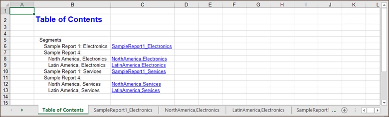

「ジョブ・コンソール」から、ブックをExcelにダウンロードします。ダウンロードしたブック内で、各レポートが個別のワークシートに配置されます。ワークブック内の個別のレポート・シートへのリンクがある目次シートが生成されます。ワークシート名は、Webアプリケーションのブック・デザイナの「プロパティ」パネルで定義された目次見出しに基づきます。
図10-2 Excelにインポートされたブックの目次シートおよびワークシート・タブの例
Excelにインポートされたブックの目次ページおよびワークシート・タブの例
