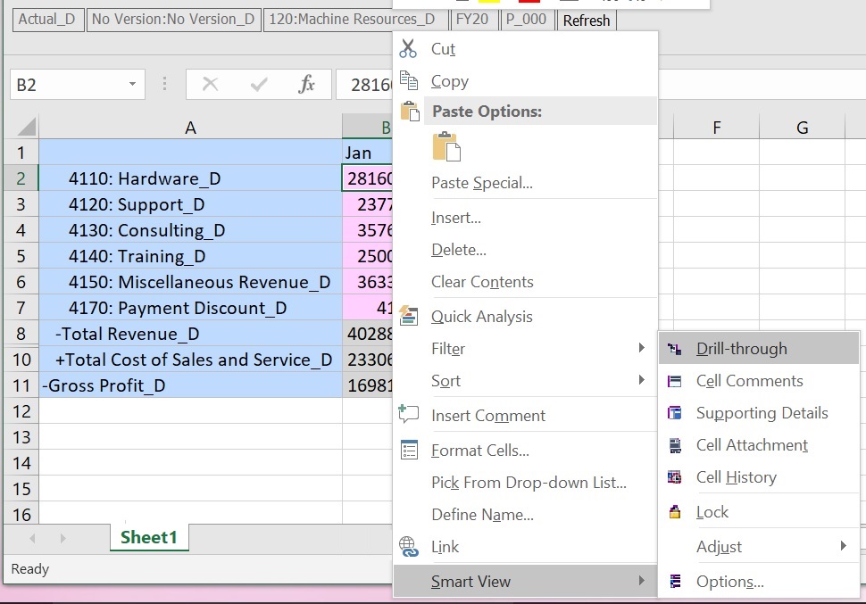

  2. ドリルスルー・セルを右クリックし、コンテキスト・メニューから「Smart View」「ドリルスルー」の順に選択します。
    プロバイダ・リボンの「ドリルスルー」オプションをクリックすることもできます。
    ドリルスルー・オプションの入力を求められた場合は、「新規シートとして開く」を選択します。
    次の例では、セルのスタイルを使用して、フォーム内のドリルスルー・セルを呼び出します。ドリルスルー・セルはピンク色です。ドリルスルー・セルを右クリックし、コンテキスト・メニューから「Smart View」を選択してサブメニューを表示し、そこから「ドリルスルー」を選択します。
    ピンク色のドリルスルー・セルと、右クリックによるコンテキスト・メニュー・オプションの「Smart View」とそのサブメニュー・オプションの「ドリルスルー」が表示されているフォーム
    このアクションによりステージング・シートが起動します。

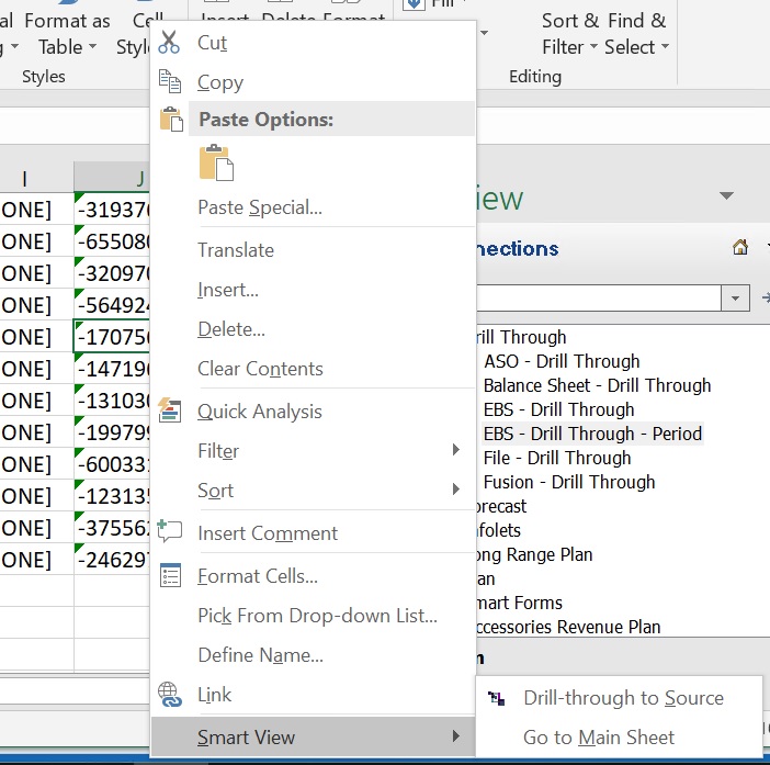

  3. ステージング・シートで、ソース・データにドリルスルーするには、セルを右クリックして「Smart View」「ソースへのドリルスルー」の順に選択します。
    「ソースへのドリルスルー」は、ステージング・シートの任意のディメンション/メンバーの組合せ用のデータ・セルで使用できます。
    ステージング・シートでの、「Smart View」メニュー・アイテムのオプション「ソースへのドリルスルー」および「メイン・シートに移動」が表示されている右クリックによるコンテキスト・メニュー
    必要に応じて、ステージング・シートの「Smart View」コンテキスト・メニューから「メイン・シートに移動」を選択して、開始元となるシートに戻ることができます。

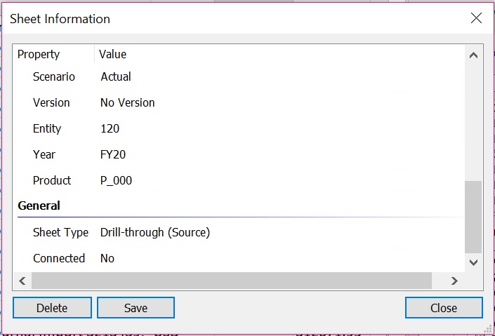

  6. オプション: ワークシート、ステージングまたはソースの「シート・タイプ」を表示するには、Smart Viewリボンを選択し、「シート情報」を選択して「シート情報」ダイアログを表示します。
    たとえば次のようになります:
    ステージング・シート:
    ドリルスルー・ステージング・シートのシート・タイプが表示されている「シート情報」ダイアログ
    ソース・シート:
    ドリルスルー・ソース・シートのシート・タイプが表示されている「シート情報」ダイアログ
