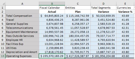

ソースがExcelの参照変数の値には、セル内の数値フォーマットのテキストがすべて含まれます(123,456など)。別のExcelワークシートに挿入される場合、変数値は数値ではなくテキストとして挿入されます。
たとえば、Oracle Smart View for OfficeでExcel式を使用して、参照変数の値を生成します。
データ値が、現在の期間と前の期間で増加または減少した場合、IF関数を使用して文字列"increase"または"decrease"あるいは"above"または"below"を戻します。Excelベースの指示的な語句の変数または結果をWordの段落に挿入します。
=IF(B8<0,"below","above") -
IF関数または単純な減算を使用して、レポート・パッケージ全体で複数回表示されるデータ値("Revenues"や"Summary Income Statement"など)の発生を比較します。
='Summary Income Statement'!B4 -
Excel式を使用して、期間と期間の間で変化するデータ値の差異または差異パーセントを計算し、その差異をWordの段落に挿入します。
='Summary Income Statement'!B4-'Summary Income Statement'!C4
