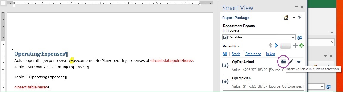

  3. ドックレットで、変数を挿入する位置を選択します。
  4. 変数のリストから、挿入する変数を選択します。
    リストで変数を選択すると、図22-36に示すように、変数に対して3つのメニュー・オプションが表示されます。
  5. 左向き矢印で表された変数挿入ボタン。をクリックして、ドックレット内の選択した位置に変数を挿入します。
    図22-37の例では、Wordドックレットの一部分で、ドックレット内の変数の挿入位置を示す矢印で表示しています。「変数の挿入」ボタン左向き矢印で表された変数挿入ボタン。が円で囲まれています。
    図22-37 変数の挿入位置が示されたWordドックレット
    変数の挿入位置が強調表示されたWordドックレット。「挿入」ボタンは強調のために円で囲まれています。
