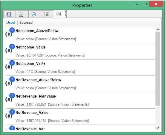

    3. 「プロパティ」ダイアログ・ボックスで「変数」タブ「プロパティ」ダイアログ・ボックスの「変数」タブを選択します。
      「変数」タブ「プロパティ」ダイアログ・ボックスの「変数」タブに、ドックレットで使用可能な変数が表示されます。変数の横の青色の円には、その変数がドックレット内で使用されている回数が表示されます。たとえば、レポート・パッケージ内のドックレットの変数タブは次のようになります。
      ドックレット内の「変数」タブの例。ドックレットで使用されているすべての変数のリストが表示されます。
