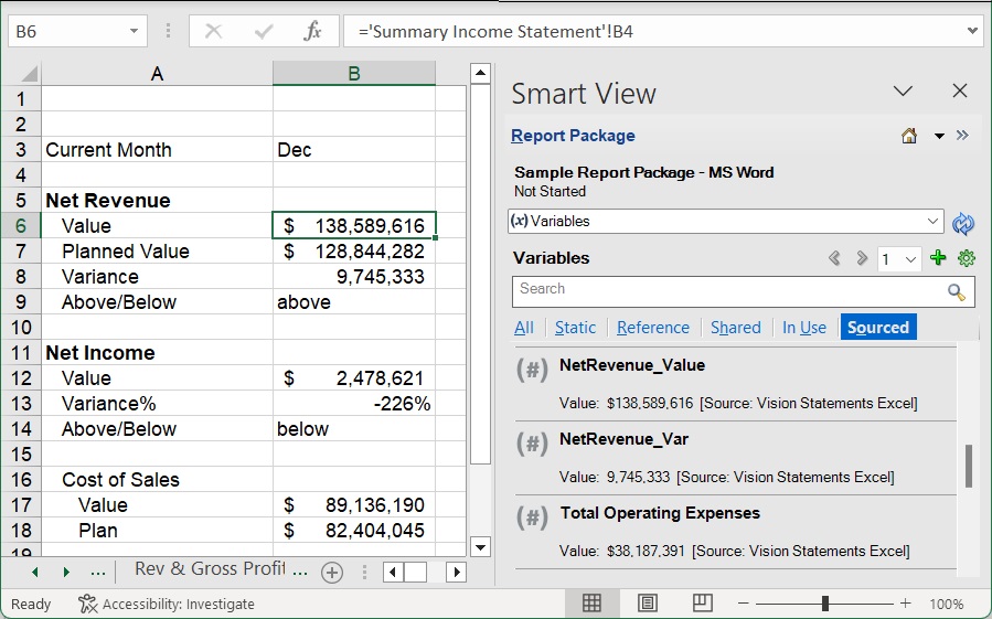

Excelリファレンス・ドックレットまたはファイルの場合、Smart Viewでは、ワークブック内のシートに関係なく、変数のソースであるセルの場所がすぐに表示されます。
WordベースまたはExcelベースのドックレットでは、Smart Viewによって、参照変数のテキスト・ソース(Word)または変数のソースであるセルがすぐに表示されます。
次のNetRevenue_Value参照変数の例では、Smart ViewでVision Statementsリファレンス・ドックレットの「ルール」タブのセルB6がフォーカスされています。Excelの式バーには、この変数がVision Statementsワークブックの「Summary Income Statement」タブのセルB4を参照していることが示されています。
