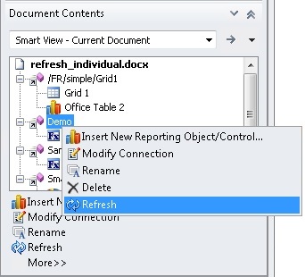

    図7-3に示されているように、レポート問合せを右クリックして、コンテキスト・メニューから右クリック・コンテキスト・メニューの「リフレッシュ」リンクを選択することもできます。
    図7-3 右クリック・メニューを使用した「リフレッシュ」
    「ドキュメント・コンテンツ」ペインでリフレッシュに選択された関数グリッドのレポート問合せ

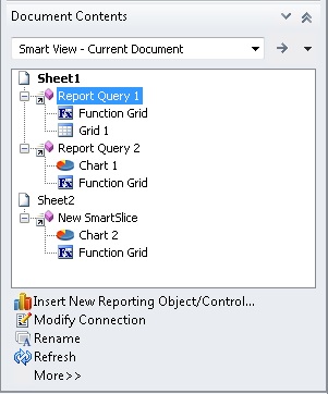

    たとえば、図7-4のSheet1で、Report Query 1をリフレッシュすると、関連するグリッドおよび関数グリッドがリフレッシュされますが、Report Query 2に関連付けられている関数グリッドは未リフレッシュ状態になり、チャートは正常にリフレッシュされます。Sheet2のレポート問合せおよび関連するレポート・オブジェクトは影響を受けません。
    図7-4 2つのレポート問合せに関数グリッドが含まれる場合のExcelでリフレッシュするレポート問合せの選択
    1つのシートの2つのレポート問合せの両方に関数グリッドが含まれる場合の、2つのExcelシートの「ドキュメント・コンテンツ」ペイン。

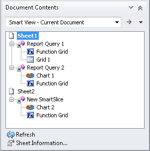

    複数の関数グリッドを含むシートのすべてのアイテムをリフレッシュするには、図7-5で示されているように、「ドキュメント・コンテンツ」でSheet1を選択し、「ドキュメント・コンテンツ」ペインの「リフレッシュ」リンクをクリックします。
    図7-5 「ドキュメント・コンテンツ」のシートですべてのレポート・オブジェクトをリフレッシュする場合のSheet1の選択
    「ドキュメント・コンテンツ」ペインでのシートの選択。シートのすべてのオブジェクトがリフレッシュされます。
