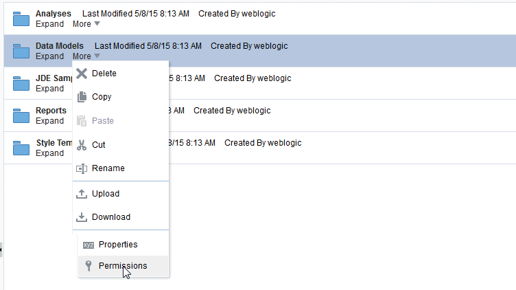

  1. カタログにナビゲートします。
  2. 権限を付与するフォルダやオブジェクトを選択し、「詳細」をクリックします。メニュー(次の図に示す)から「権限」を選択します。または、該当のフォルダを選択し、「タスク」リージョンで「権限」をクリックします。

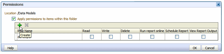

  3. 「権限」ダイアログで「作成」をクリックします。

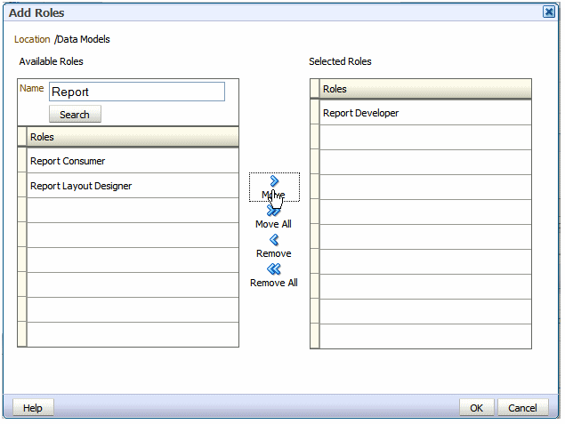

  4. 「ロールの追加」ダイアログ・ボックスで、検索文字列を入力してロールを検索するか、「検索」をクリックしてすべてのロールを表示します。シャトル・ボタンを使用してロールを「使用可能なロール」リストから「選択済ロール」リストに移動します。
  5. 完了したら、「OK」をクリックして、「権限」ダイアログ・ボックスに戻ります。

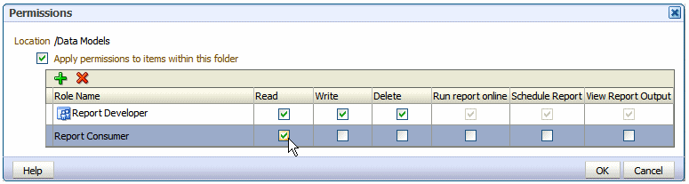

  6. 「権限」ダイアログ・ボックスで、ロールで必要な権限を構成します。
    次の点に注意してください。
    • レポート・デベロッパ・ロールの横のアイコンは、このロールにPublisherの機能ロールのいずれか1つ(この場合は、Publisherデベロッパ・ロール)が割り当てられていることを示しています。
    • レポート・デベロッパ・ロールにこのフォルダに対するアクセス権が割り当てられると、Publisherデベロッパ・ロールが保持する権限に基づいて、レポート・オンラインの実行、レポートのスケジュール、およびレポート出力の表示の権限が自動的に付与されます。
  7. フォルダに権限を付与するときに、その権限をすべてのオブジェクトに適用する場合は、「このフォルダ内の項目への権限の適用」を選択します。
