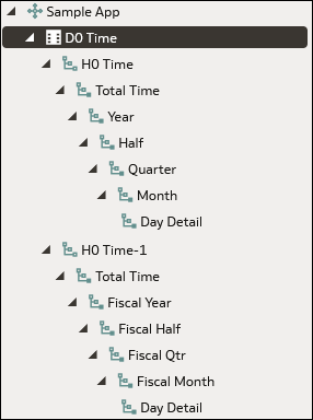

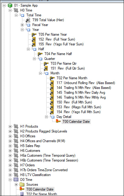

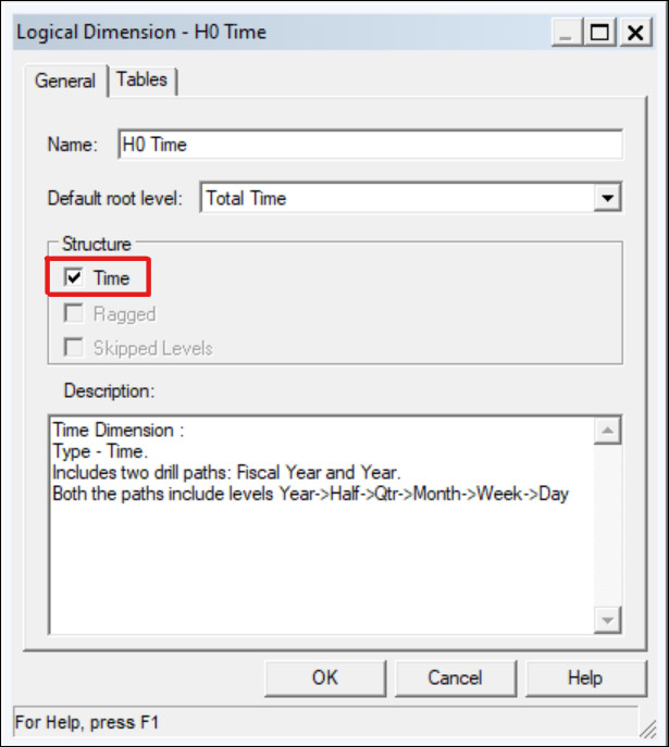

  • 時間ディメンションは、特に時間ベースの階層に使用される特別なレベルベース階層です。AGOやTODATEなどの時系列計算を使用する場合は、時間ディメンションが必要です。時間ディメンションを定義するには、ディメンション階層のプロパティで「時間」を選択します。
    ceal_hierarchies_2.jpgの説明が続きます
    図ceal_hierarchies_2.jpgの説明

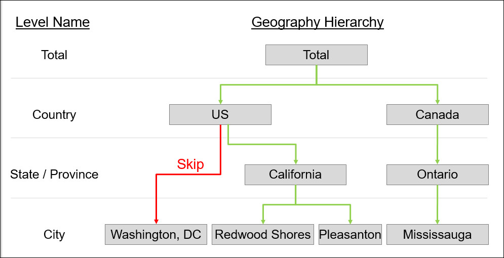

  • スキップレベル階層は、階層のすべてのメンバーにすべてのレベルで祖先が存在するわけではない特別なレベルベース階層です。スキップレベル階層を定義するには、階層のプロパティで「スキップ・レベル」を選択します。
    この例では、ワシントンDCが州に属していないため、州/都道府県レベルがスキップされるスキップレベル階層を示しています。
    ceal_hierarchies_3.jpgの説明が続きます
    図ceal_hierarchies_3.jpgの説明

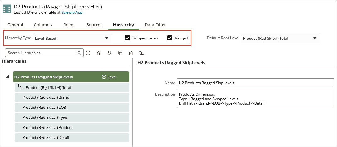

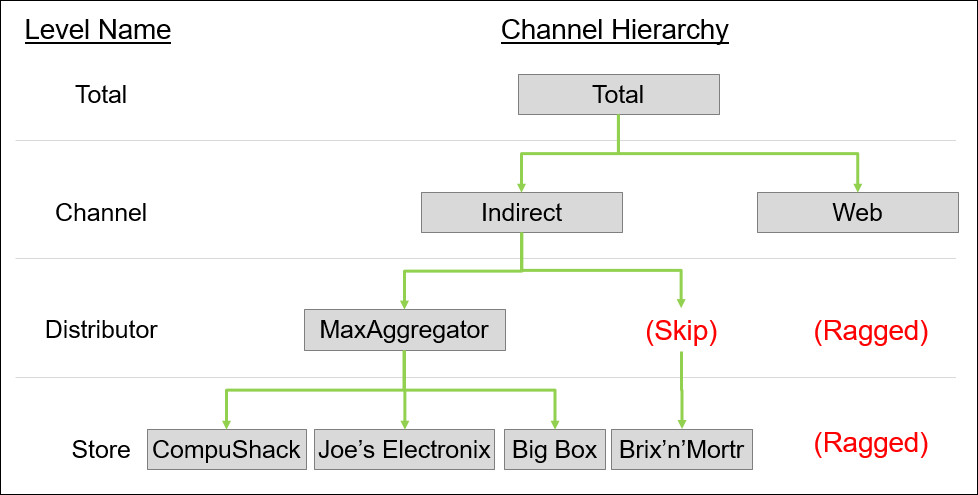

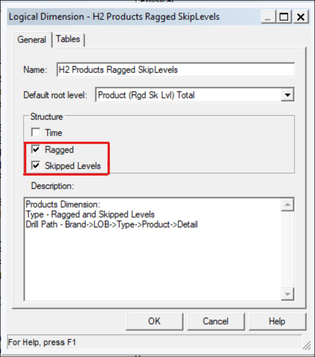

  • 不規則階層または不均衡階層は、階層のすべてのレベルにすべてのデータが存在するわけではないもう1つの特別なレベルベース階層です。不規則階層を定義するには、階層のプロパティで「不規則」を選択します。
    この例では、階層のWebブランチにDistributorレベルとStoreレベルがない不規則なスキップレベル階層を示しています。
    ceal_hierarchies_4.jpgの説明が続きます
    図ceal_hierarchies_4.jpgの説明
    ここでは、階層のプロパティで「不規則」と「スキップ・レベル」の両方を選択します。
    ceal_hierarchies_5.jpgの説明が続きます
    図ceal_hierarchies_5.jpgの説明

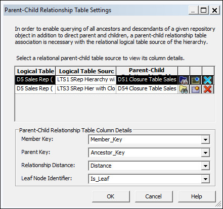

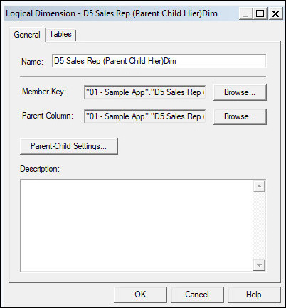

  • 親子階層は、組織に関連付けられていることが多い階層のタイプです。たとえば、従業員はマネージャにロールアップされます。親子階層では、各子メンバーは単一の親メンバーにロールアップされます。最下位レベルでは、各メンバーに子メンバーはありません。最上位レベルでは、それ以上の親レベルがない単一の親があります。その中間では、各メンバーは親と子の両方になります。
    親子階層は、4つの列で構成される特殊な親子関係表に基づいています:
    • メンバー
    • 祖先またはメンバーの祖先
    • メンバーと祖先の間のレベル数
    • メンバーがリーフ・メンバー、つまり最下位レベルであるかどうか
    親子階層を定義するには、新しい階層を作成するときに「親子階層を持つディメンション」を選択し、「親子設定」を選択して、次に示すように親子階層を設定します。
    ceal_hierarchies_6.jpgの説明が続きます
    図ceal_hierarchies_6.jpgの説明
    ceal_hierarchies_8.jpgの説明が続きます
    図ceal_hierarchies_8.jpgの説明

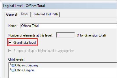

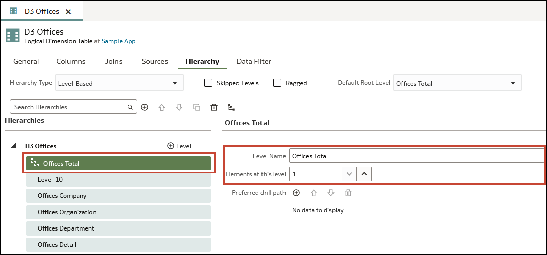

  • 総計レベルを定義するには、そのレベルのプロパティで「総計レベル」を選択する必要があります。
    この例では、「総計レベル」が選択され、「このレベルの要素数」が1に設定されています。
    ceal_hierarchies_9.jpgの説明が続きます
    図ceal_hierarchies_9.jpgの説明

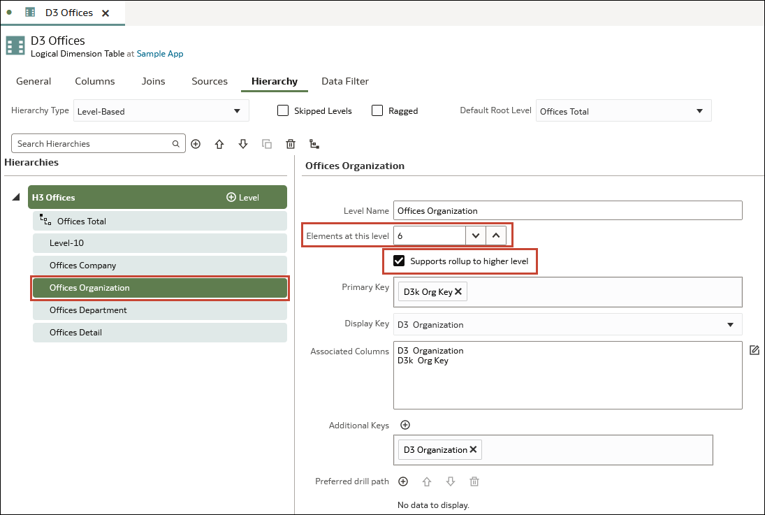

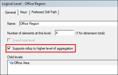

  • 総計以外のレベルを定義するには、レベルのプロパティで「上位レベルの集計へのロールアップをサポート」を選択する必要があります。総計レベルを定義すると、Oracle Analyticsでは、階層内の他のすべてのレベルの「上位レベルの集計へのロールアップをサポート」が自動的に設定されます。
    総計以外のレベルでは、「このレベルの要素数」は常に1より大きくなります。
    ceal_hierarchies_10.jpgの説明が続きます
    図ceal_hierarchies_10.jpgの説明
    この例は、複数のブランチが共通ポイントで開始および終了するディメンション階層を示しています。共有開始ポイントは総計レベルで、共有終了ポイントは詳細レベルです。

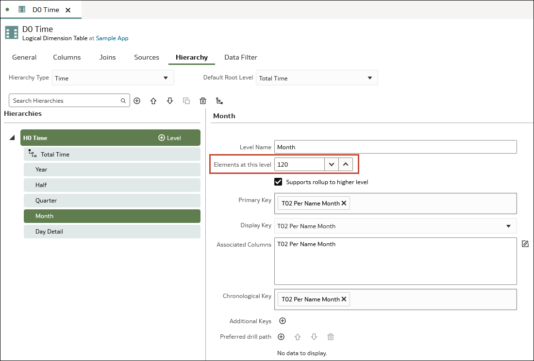

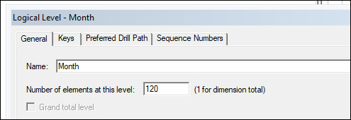

  • ディメンション階層を定義する場合は、常にレベル当たりの要素数を指定します。Oracle Analyticsでは、要素の数を使用して集計表およびミニ・ディメンションを識別します。この数は正確である必要はなく、概算で十分です。ナビゲーションで、論理表ソースのすべてのコンテンツ・レベルのクロス積が計算されます。これは、他の点で同等のソース間を移動するときにタイ・ブレーカとして使用されます。
  • レベル当たりの要素の数は階層構造で、数が最も少ない要素が最上位になります(総計の場合は1)。ディメンション階層の上位レベルのほうが下位レベルよりも要素数が少なくなります。親レベルの要素数が子レベルよりも多い場合、整合性チェッカによって警告されることに注意してください。
    この例は、120個の要素が定義された論理レベルMonthを示しています。
    ceal_hierarchies_12.jpgの説明が続きます
    図ceal_hierarchies_12.jpgの説明

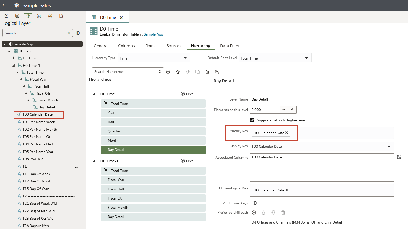

  • 各レベルのプライマリ・キーは一意である必要があります。
  • レベルのプライマリ・キーとして使用される単一列が一意でない場合は、追加列と組み合せて、一意のコンポジット・レベル・キーを形成する必要があります。たとえば、月番号または月名がレベル・キーに使用される場合を考えてみます。Octoberの月番号は10ですが、月番号10と月名Octoberは毎年あるため、Octoberと10は両方とも一意ではありません。一意のレベル・キーを形成するには、月番号または月名を年と組み合せてコンポジット・レベル・キーを形成する必要があります。この例では、コンポジット・レベル・キーは月番号10と2021、または月名Octoberと2021です。
  • ディメンション階層の最下位レベルまたは詳細レベルのプライマリ・キーは、階層の基になる論理ディメンション表のプライマリ・キーと一致する必要があります。
    この例は、共通のプライマリ・キーを持つ論理ディメンション表およびディメンション階層を示しています。

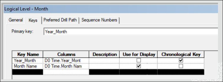

  • 表示キーは、「表示に使用」が選択されているレベル・キーです。表示キーは、オブジェクトをドリルダウンしたときに分析に表示される列です。

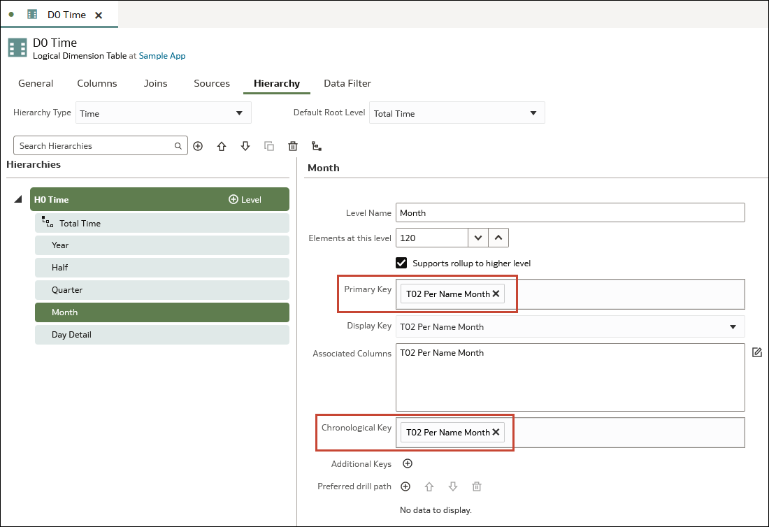

  • ディメンション階層が時間ディメンション用である場合、少なくとも1つのレベルに、期間のソート順序(最も古い期間から最新の期間へ)を指定する時系列キーが必要です。多くの場合、詳細レベルのプライマリ・キーは時系列キーでもあります。
    この例では、同じプライマリ・キーと時系列キーを持つ時間ディメンション・レベル・キーを示しています。
    ceal_hierarchies_14.jpgの説明が続きます
    図ceal_hierarchies_14.jpgの説明
