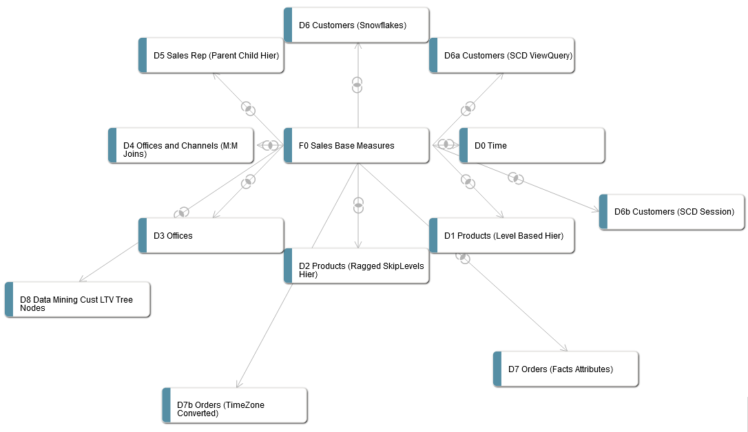

論理レイヤーの表は、ファクト表またはディメンション表として明示的に指定されるわけではありません。Oracle Analytics問合せエンジンでは、結合の1の側の表がディメンション表として扱われ、結合の多側の表がファクト表として扱われます。
この図は、論理ダイアグラムにおけるファクト表への多対1結合を示しています。この論理ダイアグラムでは、すべての結合に、ファクト表から発する1の側を示す矢印があります。ファクト表を指す結合はありません。
論理レイヤー・ダイアグラム
