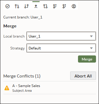

  • 「マージ」タブ
    「マージ」タブには、作業中のブランチのドロップダウン・リストと、ほとんどのマージ競合を解決するためにGitで使用するマージ戦略が表示されます。「Gitのマージ戦略の変更」を参照してください。セマンティック・モデルは多数のSMMファイルで構成されており、Gitで解決できないマージ競合は、「競合のマージ」ペインにファイル名別にリストされます。
    「マージ」タブを使用して、Gitで解決できなかったすべてのマージ競合を取り消すことができます。「すべてのマージ競合の取消」を参照してください。
    「マージ」タブ

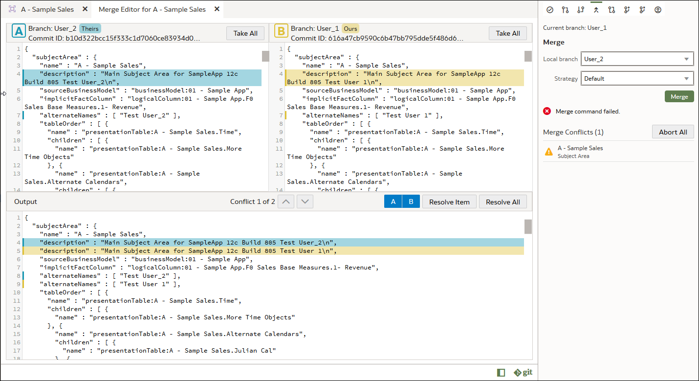

  • ブランチ・ペイン
    ブランチ・ペインでは、ブランチAとブランチBの間の競合が強調表示されます。
    • ブランチA - この領域では、マージ元のブランチであるソース(Theirs)ブランチの競合するコードが強調表示されます。
    • ブランチB - この領域では、マージ先のブランチであるターゲット(Ours)ブランチの競合するコードが強調表示されます。
    いずれかのペインをスクロールして、強調表示された競合を見つけて確認し、その解決方法を決定します。ブランチの「すべて取得」ボタンをクリックし、「出力」ペインに移動し、「すべて解決」をクリックしてこのブランチを真のソースとして使用して、すべての競合を解決できます。「すべて解決」ボタンの詳細は、次の「出力ペイン」の項を参照してください。
    ブランチ・ペイン

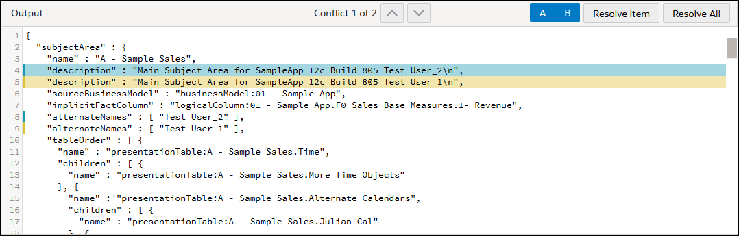

  • 「出力」ペイン
    「出力」ペインには、競合するコードが積み上げられて強調表示されるため、競合の解決に使用するコードを比較して選択できます。強調色は、ブランチ・ペインに表示されるブランチA (Theirs)およびB (Ours)に対応しています。
    「競合」の上下ボタンを使用して、強調表示された競合を見つけて確認します。
    「出力」ペイン
    この項では、マージ競合の解決に使用するボタンについて説明します。
    • 「A」ボタンと「B」ボタン
      「A」および「B」トグル・ボタンの選択解除と選択の方法は、競合の解決方法によって異なります。個々の競合を解決するには、「A」または「B」を選択するか、順序を指定してコード順序の競合の順序変更を行います(たとえば、ブランチBのコードは、ブランチAのコードの前に配置する必要があるなど)。「競合の解決方法の理解」を参照してください。
      「A」ボタンと「B」ボタン
    • 「アイテムの解決」ボタン
      競合を1つずつ解決するには、このボタンを使用します。「A」ボタンまたは「B」ボタンを使用して強調表示された競合の解決方法を指定した後、「アイテムの解決」をクリックして、アイテムを解決済としてマークします。「アイテムの解決」をクリックすると、「出力」ペインは次の競合に移動します。「個々のマージ競合の解決」を参照してください。
      アイテムの解決
    • 「すべて解決」ボタン
      このボタンは次の方法で使用できます:
      「出力」ペインで、「A」ボタンおよび「B」ボタンを使用して各競合の解決方法に移動して指定し、「すべて解決」をクリックしてすべての競合を解決します。
      「ブランチ」ペインで、「A」(Ours)または「B」(Theirs)の「ブランチ」ペインの「すべて取得」ボタンをクリックし、「すべて解決」をクリックして、選択したブランチを使用してすべての競合を解決します。「すべてのマージ競合の解決」を参照してください。
      すべて解決
競合の解決方法の理解
このトピックでは、マージ・エディタのボタンを使用して、ファイルのマージ競合を1つずつまたはすべて同時に解決する方法について説明します。
「マージ・エディタについて」を参照してください。
個々の競合の解決
「出力」ペインで、「A」ボタンおよび「B」ボタンを使用して、マージ競合を1つずつ解決する方法を指定します。
競合の解決に使用するブランチに対応するボタンが強調表示されていることを確認します。デフォルトでは「A」と「B」の両方が選択されているため、「A」を選択するには、「B」の選択を解除する必要があります。
「A」ボタンおよび「B」ボタンを設定して競合の解決方法を指定したら、「アイテムの解決」ボタンをクリックして問題を解決し、次の競合に移動します。
個々の競合を解決するためのコード変更の順序変更
「出力」ペインで、「A」ボタンおよび「B」ボタンを使用して、競合を解決するためにコード変更の順序変更を行います。
コード変更の順序変更(または積上げ)が必要な競合の順序を選択します。順序を指定するには、「A」ボタンをクリックしてから、「B」ボタンをクリックして選択を解除します。次に、Bの前にA (Bのコードの前にAのコード)またはAの前にB (Aのコードの前にBのコード)の順序のボタンをクリックして、変更を積み上げる方法を指定します。次に、「アイテムの解決」ボタンをクリックして問題を解決し、次の競合に移動します。

すべてのマージ競合の取消
マージ・プロセスを取り消し、ブランチのマージ前状態を再構築できます。
マージの開始時にセマンティック・モデルにコミットされていない変更が含まれていた場合、Gitではマージ前の変更を再構築できない可能性があります。
  1. ホーム・ページで、「ナビゲータ」、「セマンティック・モデル」の順にクリックします。
  2. 「セマンティック・モデル」ページで、セマンティック・モデルをクリックして開きます。
  3. 「Gitパネルの切替え」をクリックして、「Git」ペインを開きます。
  4. 「マージ」タブをクリックし、「競合のマージ」ペインに移動します。
  5. 「すべて取消」をクリックします。
