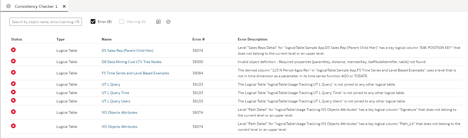

整合性チェックの結果はタブに表示され、レポートにリストされているオブジェクトを理解し、ナビゲートして修正するために使用できる情報が含まれています。各エラーまたは警告は、その名前とオブジェクト・タイプ(論理表や初期化ブロックなど)によって識別されます。リスト内のオブジェクトを名前、エラー・メッセージ番号などで検索することもできます。
consistency_checker_tab.pngの説明が続きます
図consistency_checker_tab.pngの説明
