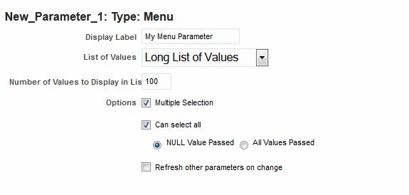

パラメータ・バインド値を超過しない
Oracle Databaseでは、パラメータ当たり最大1000のバインド値を使用できます。
大量のパラメータ値のバインドは、非効率的です。パラメータに対して100より多い値をバインドしないでください。
メニュー・タイプのパラメータを作成し、値のリストに多数の値が含まれる場合、「複数選択」と「全選択可能」の両方のオプションを有効化し、大量の値が渡されないように「NULL値が渡されました」を選択する必要があります。

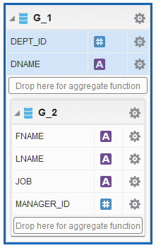

グループのブレークおよびデータのソート
データ・モデルでは、グループをブレークする、およびデータをソートする機能を使用できます。
ソートは、親グループのブレーク列に対してのみサポートされます。たとえば、従業員のデータセットが部門とマネージャでグループ化されている場合、XMLデータを部門でソートできます。最終的なレポートまたはテンプレートで、どのようにデータをソートしておく必要があるかがわかっている場合は、データ生成時にソートを指定するとドキュメント生成が最適化されます。SELECT句に指定した列順序は、データ構成の要素順序に完全に一致する必要があります。そうしないと、グループのブレークおよびデータのソートは実行されません。複雑になるため、異なるグループ・レベルでの複数のソートを伴う複数のグループ化は実行できません。
例: 次に示す例では、ソートおよびグループ・ブレークは、親グループ、G_1にのみ適用されます。問合せ、データセット・ダイアログおよびデータ構造内の列の順序に注目してください。SQL列順序は、データ構成要素のフィールドの順序に完全に一致します。一致しない場合、データが破損することがあります。
例:
SELECT  d.DEPARTMENT_ID DEPT_ID, d.DEPARTMENT_NAME  DNAME,
        E.FIRST_NAME FNAME,E.LAST_NAME LNAME,E.JOB_ID JOB,E.MANAGER_ID
FROM EMPLOYEES E,DEPARTMENTS D
     WHERE D.DEPARTMENT_ID = E.DEPARTMENT_ID
     ORDER BY  d.DEPARTMENT_ID, d.DEPARTMENT_NAME
問合せを定義すると、次に示されているように、データ・モデル・デザイナを使用して、データ要素の選択、およびグループ・ブレークの作成が可能になります。
グループ・ブレークのあるデータ構造を次に示します。
<output rootName="DATA_DS" uniqueRowName="false">
<nodeList name="data-structure"> <dataStructure tagName="DATA_DS">
<group name="G_1" label="G_1" source="q1">
   <element name="DEPT_ID" value="DEPT_ID" label="DEPT_ID" fieldOrder="1"/>
   <element name="DNAME" value="DNAME" label="DNAME" fieldOrder="2"/>
   <group name="G_2" label="G_2" source="q1">
      <element name="FNAME" value="FNAME" label="FNAME" fieldOrder="3"/>
      <element name="LNAME" value="LNAME" label="LNAME" fieldOrder="4"/>
      <element name="JOB" value="JOB" label="JOB" fieldOrder="5"/>
      <element name="MANAGER_ID" value="MANAGER_ID" label="MANAGER_ID" fieldOrder="6"/>
   </group>
</group>
</dataStructure>
</nodeList>
</output>
