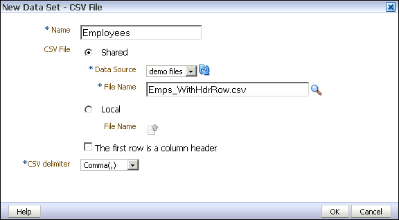

ローカルに格納されたCSVファイルのアップロード
ローカル・ファイル・ディレクトリに格納されているCSVファイルを使用して、データセットを作成します。
ローカルに格納されているCSVファイルを使用してデータセットを作成するには:
