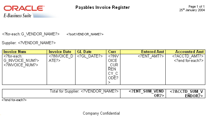

この例でSuppliersグループを作成するには、次のタグを挿入します。:
<?for-each:G_VENDOR_NAME?>
このタグは、すでに作成してある「Supplier」フィールドの前に挿入します。
文書内の要約行の後に、<?end for-each?>を挿入します。
次の図に、基本RTFグループ化とプレースホルダ・マークアップを設定したPayables Invoice Registerを示します。
