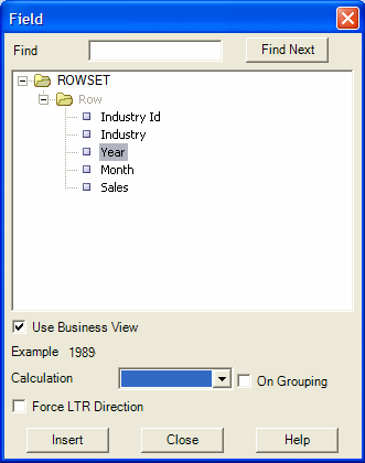

「挿入」グループで「フィールド」を選択すると、「フィールド」ダイアログが開きます。次の図に示すように、ロードされたデータソースの構造がダイアログにツリー表示で表示されます。
単一のデータ・フィールド(ツリーのリーフ・ノード)に相当するフィールドを選択し、「挿入」を選択します(フィールドを挿入するには、文書にドラッグ・アンド・ドロップする方法、およびフィールドをダブルクリックする方法もあります)。非表示のPublisherコマンドが含まれるテキスト・フォーム・フィールドが、テンプレート内のカーソル位置に挿入されます。他のデータ・フィールドを追加選択して挿入するか、または「閉じる」ボタンをクリックしてダイアログを閉じることができます。

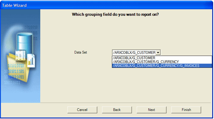

表ウィザードには、XMLデータ・ファイルで利用できるデータ・グループのリストが表示されます。表のデータ・フィールドを含むグループを選択してください。
次の図は、表ウィザードのステップ2: 表データの選択を示しています。
データに含まれている請求書を記載する表を構築するには、次を選択します。
ARXCOBLX/G_CUSTOMER/G_CURRENCY/G_INVOICES
(データセットとして)。

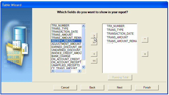

ステップ3: データ・フィールドの選択
表ウィザードには、選択したデータセットからのデータ・フィールドが表示されます。
次の図は、表ウィザードのステップ3: データ・フィールドの選択を示しています。
シャトル・ボタンを使用して、表に表示するデータ・フィールドを選択します。上矢印と下矢印を使用して、選択後にフィールドを並べ替えます。

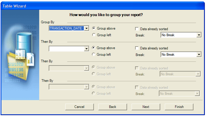

ステップ4: 表のグループ化
このステップでは、特定のフィールドによってデータを再グループ化できます。
これはオプションです。
たとえば、請求書の表を構築している場合、レポートにおいて、グループ化対象の特定のタイプまたは日付のすべての請求書をグループ化する必要があることがあります。
次の図は、表ウィザードのステップ4: 表のグループ化を示しています。

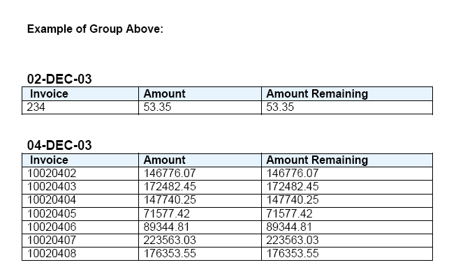

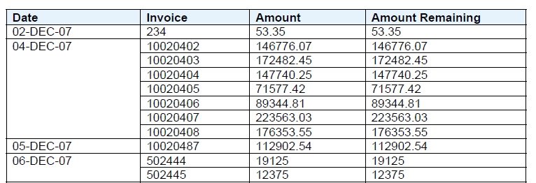

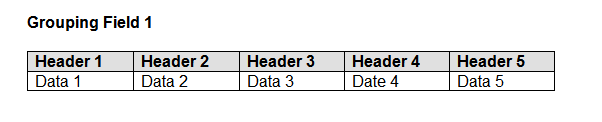

グループ化オプションには「グループ左」と「グループ上」の2つがあります。「グループ左」を選択すると、ネストした表が作成されます。外部表の左側に「グループ基準」フィールドが表示されます。「グループ上」を選択すると、グループ基準フィールドの新しい値ごとに新しい表が作成され、グループ基準フィールドの値が表タイトルとして表示されます。
例を示します。
次の図に示すように、「グループ左」を使用すると、要素の出現を基準にしてグループがグループ化されます。
次の図に示すように、「グループ上」を使用すると、結果はヘッダー付きの表として表示されます。
グループ化する要素を選択すると、Publisherはグループ化要素によってデータをソートします。データがグループ化要素によってすでにソートされている場合は、「データはソート済」チェック・ボックスを選択します。これを選択すると、パフォーマンスが向上します。

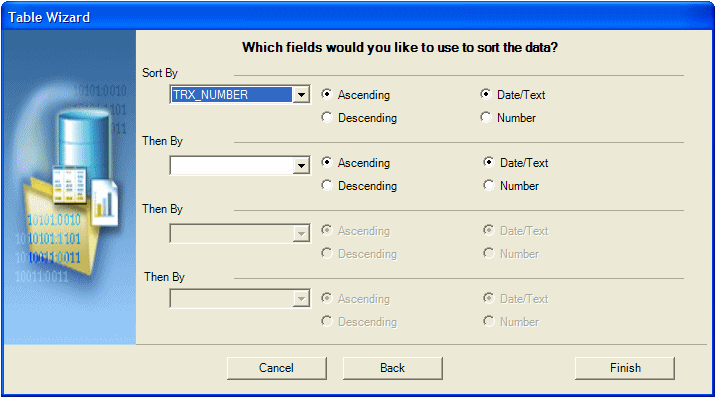

ステップ6: 表のソート
表のデータを最大4つの異なるフィールドでソートできます。
フィールドを1つ選択してソート順序(昇順または降順)を定義し、フィールドについて正しいデータ型を選択します。たとえば、「テキスト」を選択すると、12は2の前に表示されます(英数字順)。「数値」を選択すると、2は12の前に表示されます。
次の図は、表ウィザードのステップ6: 表のソートを示しています。

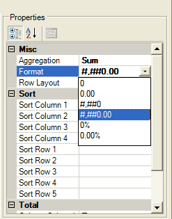

データ・フィールド・ノードを選択すると、そのプロパティが「プロパティ」ペインに表示されます。次のオプションを使用して、Template Builderでのフィールドの表示方法を記述します。
計算
データ・フィールド用に集計関数を1つ選択できます。これらの関数(count以外)は、関数を使用するコンテキスト内にデータ・フィールドが複数存在する場合にのみ有効です。

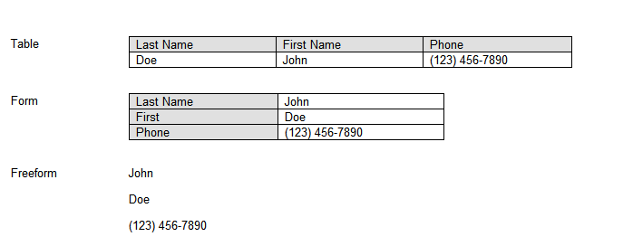

スタイル
ヘッダーを使用してデータを表に横に表示するには、「表」を選択します。フィールドにラベルを付けて表に縦に表示するには、「フォーム」を使用します。フィールドを、この要素について繰り返す必要のあるフリー・フォーム・テキスト・セクションに挿入する場合は、「フリー・フォーム」を選択します。

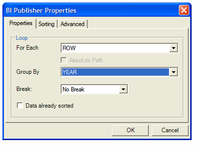

グループ化
グループ化は、データ内の特定の要素でデータをグループ化できる高度な操作です。たとえば、すべての請求書を顧客別にグループ化できます。選択した要素の子要素をグループ化基準として選択できます。ノードのグループ化を参照してください。

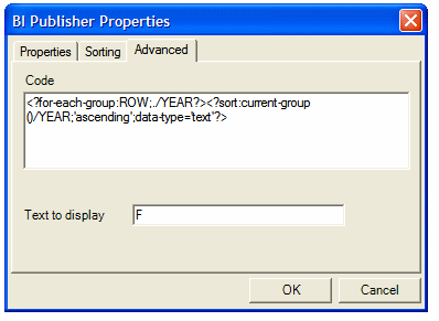

データ要素を表すフォーム・フィールドは、テンプレートの処理時にデータに置換されます。繰返しセクションを示すフォーム・フィールドは、ドキュメント内にfor-eachおよびend for-eachで示されます。
フォーム・フィールドの表示オプションとして「省略」を選択した場合は、フォーム・フィールドのfor-eachがF、end for-eachがEと表示されます。ドキュメントのうち、これら2つの要素でカプセル化されているセクションは、関連付けられているデータ要素がデータ内で繰り返される場合に繰り返されます。

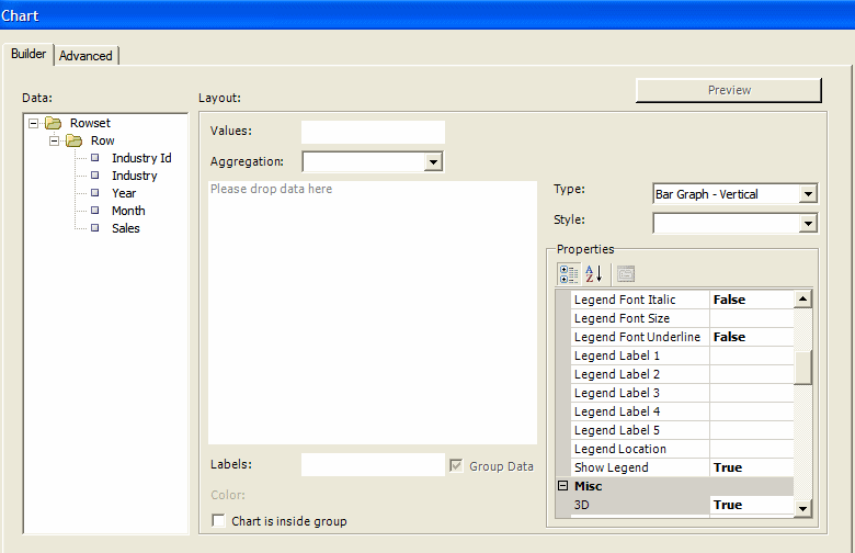

チャートの挿入
値
測定するデータ値を「値」フィールドにドラッグ・アンド・ドロップします(SALESなど)。
複数の値要素(メジャー)を選択できます。
「値」フィールドは、選択したチャート・タイプに応じて変化します。
組合せグラフ: 3つのフィールドで値を選択できます。
散布図: 値のペアが比較されます。比較対象のXおよびYデータ要素をドラッグ・アンド・ドロップします。
バブル・グラフ: 3つの値セットが比較されます。散布図と同様に、第3の値はバブルのサイズとして表示されます。
株式グラフ: 株式グラフの始値、高値、安値、終値および出来高を表す要素をドラッグ・アンド・ドロップします。
ラベル
チャート化した値を表示するデータ要素(年など)をドラッグ・アンド・ドロップします。
チャートに表示する前にラベル要素の出現箇所をグループ化するには、「グループ・データ」を選択します。たとえば、年度別売上チャートを作成する場合、「グループ・データ」を選択すると年の値が累計されるため、グラフでは各年の出現箇所が1つのみ表示されます。「グループ・データ」を選択しなければ、データに含まれる年のすべての出現箇所の値が個別に描画されます。
グループ・データ
デフォルトでは、データは「値」要素によってグループ化され、合計によって集計されます。
「グループ・データ」チェック・ボックスの選択を解除すると、値要素の各出現箇所がチャートに示され、集計機能は使用できなくなります。

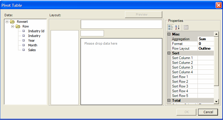

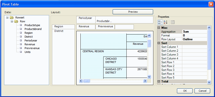

ピボット・テーブルの手動編集

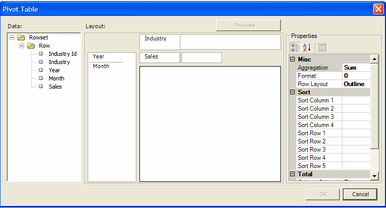

この項は、ピボット・テーブル・ビルダーで挿入されたコードについて説明します。
Template Builderでピボット・テーブルを挿入する場合は、次の構造のPublisherコマンドが挿入されます。
<?crosstab: ctvarname; "data-element"; "rows"; "columns"; "measures"; "aggregation"?>| パラメータ | 説明 | 例 |
Ctvarname |
クロス集計変数名。これは、アドインで自動生成されます。 |
C123 |
data-element |

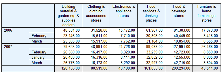

Template Builder for WordとサンプルXMLファイルを使用して、次の図に示すようなピボット・テーブルを作成できます。
このピボット・テーブルの生成済XDOコマンドは次のとおりです。
<?crosstab:c4536;"//ROW";"Region{,o=a,t=t},District{,o=a,t=t}";"PeriodYear{,o=a,t=t},ProductsBrand{,o=a,t=t}";"Revenue,PrevRevenue";"sum"?>

T2 |
/cttree/R0/R1/R1C1/R1C2/T2 |
32 |
Region、ProductsBrandおよびPeriodYearの各組合せに対するメジャー2のPrevRevenueの合計です。 |
R2 |
/cttree/R0/R1/R2 |
18 |
これには、R1のRegionおよびR2のDistrictの組合せによる要素が含まれます。R2の値のリストにR1への依存性が含まれるため、エントリ数が単純な乗算にはなりません。 |
H |
/cttree/R0/R1/R2/H |
18 |
R2のDistrictに対する行ヘッダーのラベルです。 |
R1N |
/cttree/R0/R1/R2/R1N |
18 |
R1内のR2の位置番号です。これは、最後の行であるかどうかをチェックし、それに応じて表の境界線を引くために使用します。 |
T1 |
/cttree/R0/R1/R2/T1 |
18 |
RegionおよびDistrictの各組合せに対するメジャー1のRevenueの合計です。 |
T2 |
/cttree/R0/R1/R2/T2 |
18 |
RegionおよびDistrictの各組合せに対するメジャー2のPrevRevenueの合計です。 |
R2C1 |
/cttree/R0/R1/R2/R2C1 |
72 |
これには、R1、R2およびC1の組合せによる要素が含まれます。 |
T1 |
/cttree/R0/R1/R2/R2C1/T1 |
72 |
Region、DistrictおよびProductsBrandの各組合せに対するメジャー1のRevenueの合計です。 |
T2 |
/cttree/R0/R1/R2/R2C1/T2 |
72 |
Region、DistrictおよびProductsBrandの各組合せに対するメジャー2のPrevRevenueの合計です。 |
R2C2 |
/cttree/R0/R1/R2/R2C1/R2C2 |
144 |
これには、R1、R2、C1およびC2の組合せによる要素が含まれ、最適なレベルの詳細が指定されます。 |
M1 |
/cttree/R0/R1/R2/R2C1/R2C2/M1 |
144 |
M2 |
/cttree/R0/R1/R2/R2C1/R2C2/M2 |
144 |
繰返しグループへのピボット・テーブルの挿入
繰返しグループ内にピボット・テーブルを作成する場合は、ピボット・テーブルのコードを手動編集することで、ピボット・テーブルに含まれる要素によってグループ化コンテキストが考慮されるようにする必要があります。コードの編集は、データをグループ化する方法によって異なります。
Template Builderの「グループ化」機能の使用時のプロシージャ
データがフラットで、Template Builderの「グループ基準」機能を使用してデータをグループ化した場合は、この手順を使用します。ピボット・テーブルを挿入した後、Publisherのプロパティ・ダイアログを開いて<?crosstab...?>コードを表示します。crosstabコマンドで、data-elementコンポーネントをcurrent-group()に更新します。
たとえば、前述の例で、<Region>要素でグループ化されたピボット・テーブルの繰返しグループを作成するとします。
ピボット・テーブルのコードを編集するには:
例14-1 データがすでにグループ化されている場合のプロシージャ
Template Builderへのデータ入力がすでにグループ化されている場合は、data-elementコンポーネントの適切なXPathを挿入して、ピボット・テーブルに現在のグループ内の要素のみが含まれるようにします。
たとえば、このレポートのデータが次のように構成されているとします。
<ROWSET> <REGION>
<RegionName>CENTRAL REGION</RegionName>
<ProductList>
<Product>
<ProductsBrand>Enterprise</ProductsBrand>
<District>CHICAGO DISTRICT</District>
<PeriodYear>2001</PeriodYear>
<Revenue>1555548.0</Revenue>
<PrevRevenue>125968</PrevRevenue>
<Units>11</Units>
</Product>テンプレートに、<REGION>要素に基づいた繰返しグループを挿入します。繰返しグループ内にピボット・テーブルを挿入する場合は、コードが次のように表示されます。
<?crosstab:c10959;"//Product";"District{,o=a,t=t},ProductsBrand{,o=a,t=t}";"PeriodYear{,o=a,t=t}";"Revenue,PrevRevenue";"sum"?>この場合に、現在のREGIONグループにある要素のみを使用するようにPublisherに指示するには、相対XPathを.//Productとして使用するようにdata-elementを編集します。編集されたコードは次のようになります。
<?crosstab:c10959;".//Product";"District{,o=a,t=t},ProductsBrand{,o=a,t=t}";"PeriodYear{,o=a,t=t}";"Revenue,PrevRevenue";"sum"?>条件付きリージョンの挿入と編集

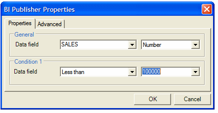

条件付きリージョンとは、条件文の対象となる範囲を指します。条件文のテスト結果が真の場合は、該当範囲がレポートに表示され、条件文のテスト結果が偽の場合は、該当範囲がレポートから非表示になります。
たとえば、データに販売情報が含まれているとします。レポートには、業種別の売上を示す表が含まれています。レポートのこの表に、売上高が100,000未満の業種の情報を表示したいと考えています。条件付きリージョン機能の挿入を使用して、売上高表を含むリージョンを選択し、売上高要素が100,000未満でなければならない条件を挿入できます。
条件付きリージョンを編集するには、挿入されたフォーム・フィールドをダブルクリックして編集用のダイアログを開くか、またはフォーム・フィールドを右クリックして「BI Publisher」→「プロパティ」を選択します。
条件付き書式の挿入
条件付き書式機能を使用すると、単純な条件付フォーマットを挿入して表の行またはセルに適用できます。ダイアログに表示される複数の共通オプションから選択すると、Template Builderにより自動的にコードが挿入されます。「条件付き書式」ダイアログでは、フィールドごとに2つの条件がサポートされています。
条件付き書式を編集するには、挿入されたフォーム・フィールドをダブルクリックして編集用のダイアログを開くか、またはフォーム・フィールドを右クリックして「Publisher」、「プロパティ」の順に選択します。
