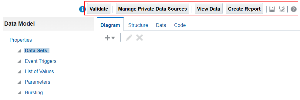

データ・モデル・エディタのツールバーについて
データ・モデル・エディタの上部のツールバーには、プライベート・データソースの管理、データの表示、レポートの作成およびデータ・モデルの保存に関するオプションがあります。
オプション 説明
検証 データセット、LOVおよびバースティング定義に使用される問合せを検証します。データ・モデルの検証を参照してください。
プライベート・データ・ソースの管理 管理者による設定を必要としない、個人で使用するためのプライベート・データソースに接続します。
データの表示 「データ」タブが表示されます。このタブでは、サンプル・データの表示と生成を行います。
レポートの作成 このデータ・モデルを使用して新しいレポートを作成します。
保存/別名保存
進行中の作業を既存のデータ・モデル・オブジェクトに保存する場合は、「保存」を選択します。また、データ・モデルを新しいオブジェクトとしてカタログ内に保存する場合は、「別名保存」を選択します。
データ・モデルを作成し、保存せずにデータ・モデル・エディタから移動すると、ドラフトまたは一時データ・モデル・エントリがホーム・ページの「最近」セクションに表示される場合があります。一時データ・モデル・エントリを手動で削除することはできません。一時データ・モデル・エントリは、24時間後に自動的に削除されます。
ヘルプ オンライン・ヘルプを表示します。
