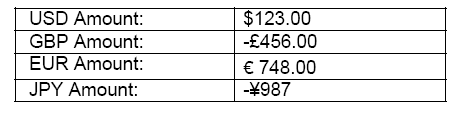

通貨の書式設定
Publisherでは、固有の通貨書式マスクを定義して、実行時に公開データに適用できます。
RTFテンプレートで通貨の書式設定を利用するには:

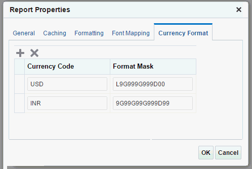

  1. 実行時構成プロパティで通貨書式を設定します。通貨書式は、システム・レベルまたはレポート・レベルで定義できます。
    通貨書式プロパティを設定するには、国際標準化機構(ISO)の通貨コードを使用して、指定された通貨に使用する形式を定義します。サンプルを次の図に示します。
  2. RTFテンプレートにformat-currencyコマンドを入力して、実行時に書式をフィールドに適用します。
フィールドへの通貨書式の適用
format-currency関数のパラメータについて理解し、フィールドに通貨書式を適用するには、次のステップに従います。
format-currency関数のパラメータは、次のとおりです。
<?format-currency:Amount_Field;CurrencyCode;displaySymbolOrNot?>

次の表は、レポート・プロパティに様々な通貨書式が設定されている場合の例です。
通貨コード 書式マスク
USD
9G999D99
INR
9G99G99G999D99

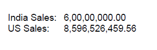

この例では、通貨コードを動的に設定する必要はありません。XMLデータには、次の要素があります。
<TOTAL_SALES>
    <US_SALES>8596526459.56</US_SALES>
    <INDIA_SALES>60000000</INDIA_SALES>
</TOTAL_SALES>
これら2つの合計フィールドをテンプレートに表示するとします。
US_SALESの場合、Publisherプロパティ・フィールドの構文は、次のようになります。
<?format-currency:US_SALES;'USD'?>
実行時、これらのフィールドは次の図のように表示されます。

<ROW>
  <Trans_Amount>123</Trans_Amount>
  <Cur_Code>USD</Cur_Code>
</ROW>
<ROW>
  <Trans_Amount>-456</Trans_Amount>
  <Cur_Code>GBP</Cur_Code>
</ROW>
<ROW>
  <Trans_Amount>748</Trans_Amount>
  <Cur_Code>EUR</Cur_Code>
</ROW>
<ROW>
  <Trans_Amount>-987</Trans_Amount>
  <Cur_Code>JPY</Cur_Code>
</ROW>
これらの金額をそれぞれ適切な通貨記号とともに表示するには、テンプレートで、表示対象となる金額のフィールドに次を入力します。
<?format-currency:Trans_Amount;Cur_Code;'true'?>
次の図に、生成される複数通貨レポートを示します。
