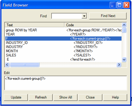

フィールド・ブラウザの使用
「フィールド・ブラウザ」ダイアログを使用すると、Microsoft Wordのフォーム・フィールドで非表示になっている命令をすばやく確認して更新できます。
このダイアログは、既存のテンプレートを理解して変更する上で特に役立ちます。
「ツール」グループで「フィールド・ブラウザ」をクリックします。
次の図に、「フィールド・ブラウザ」ダイアログを示します。
「フィールド・ブラウザ」ダイアログの表では、「テキスト」列にフォーム・フィールドのテキストが表示され、基礎となるコードの命令が第2の「コード」列に表示されます。このダイアログで特定の行を選択すると、Microsoft Word文書内でそれに対応するフォーム・フィールドが選択されます。
「フィールド・ブラウザ」を開く前にテキストの一部を選択すると、ダイアログには選択内容に対応するフィールドのみが表示されます。テキストを選択しない場合は、文書内のフィールドがすべて表示されます。
次の表に、「フィールド・ブラウザ」のオプションを示します。

編集 |
「フィールド・ブラウザ」ダイアログから処理指示を直接更新できます。「テキスト」表でフォーム・フィールドを選択します。「編集」ボックスに、フィールドの処理指示が表示されます。フィールドの指示を変更するには、「編集」フィールドのテキストを変更して「更新」をクリックします。 |
リフレッシュ |
「フィールド・ブラウザ」ダイアログでは、ダイアログが開いている間に追加または変更したフォーム・フィールドは認識されません。「フィールド・ブラウザ」ダイアログを開いた後で文書に対して行った変更内容を表示するには、「リフレッシュ」をクリックします。 |
すべて表示 |
文書の一部を選択してブラウザを開いた場合、選択した領域のフォーム・フィールドのみが表示されます。文書のフォーム・フィールドをすべて表示するには、「すべて表示」をクリックします。 |
閉じる |
フィールド・プロパティ・ブラウザを閉じるには、「閉じる」をクリックします。この唯一のボタンを選択しても、編集フィールドの変更内容が自動的に更新されることはないため、編集内容を保存する場合は必ず「更新」を選択してください。 |
