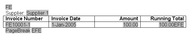

次の図に示すテンプレート・サンプルでは、PageBreakというフィールドにsplit-by-page-break構文が含まれています。
<?end for-each?>フィールドの直前に、<?split-by-page-break:?>構文を含むPageBreakフィールドを配置します。このPageBreakフィールドは、SUPPLIERループの最後に位置します。これによって、新規仕入先が出現する前に必ず改ページが挿入されます。この方法では、グループの後にMicrosoft Word固有の改ページを使用した場合に、グループの最後に余分なページが出力されません。
分析またはRTFテンプレートを使用して作成された直接FOファイルを使用して生成されたExcel出力では、ネストした表の行に改ページ(break-before="page")を含めることができます。これにより、セクションを含む分析レポートをExcelファイルにエクスポートできます。たとえば、セクションを含むダッシュボード・ページで、「改ページの挿入」セクション・プロパティを「最も外側の列」に設定した場合、ダッシュボード・ページをExcelファイルにエクスポートすると、Excelファイルでは各セクションの情報が別々のタブに格納されます。

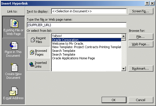

  • 入力XMLデータに、ハイパーリンクまたはその一部を含む要素が含まれている場合は、実行時に動的なハイパーリンクを作成できます。「ハイパーリンクの挿入」ダイアログ・ボックスのファイルまたはWebページ名フィールドに、次の構文を入力します。
    {URL_LINK}
    ここで、URL_LINKは受信したデータ要素名です。
    XMLデータ・ファイルから要素を追加して作成する固定のURLの場合、次の構文を入力します。
    http://www.example.com?product={PRODUCT_NAME}
    ここで、PRODUCT_NAMEは受信したデータ要素名です。
    いずれの場合も、実行時に動的なURLが作成されます。
    次の図に、Microsoft Wordの「Insert Hyperlink」ダイアログ・ボックスを使用した動的なハイパーリンクの挿入を示します。受信XMLファイルのデータ要素SUPPLIER_URLには、実行時にレポートに挿入されるハイパーリンクが含まれています。

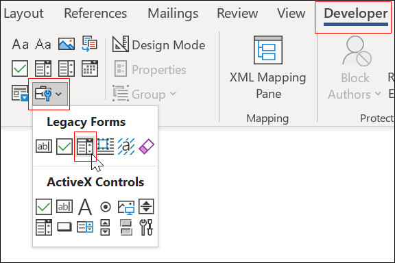

ドロップダウン・リストの挿入
ドロップダウン・フォーム・フィールドを使用して、XMLデータからドロップダウン・フォーム・フィールドで定義した他の値への相互参照をテンプレートに作成できます。

  1. テンプレート内で、ドロップダウン・リストの値を表示する位置にカーソルを置き、図に示すように「開発者」タブでレガシー・ツールをクリックし、レガシー・フォームツール・バーからドロップダウン・フォーム・フィールドを選択します。

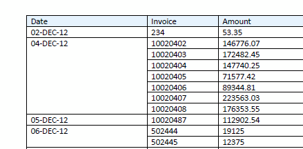

改ページ後の行ヘッダーの繰返し
グループ左構成内など、複数の行に及ぶ行ヘッダーがレポートに含まれる場合は、最初のセルのコンテンツを次のページで繰り返すように指定できます。
次の表の例を参照してください。
前述の例では、04-Dec-12グループ内でレポートを改ページする場合に、セルのコンテンツ04-Dec-12を次のページで繰り返すことが望ましいと考えられます。セルのコンテンツを繰り返すように指定するには、繰り返す表データ・セル内のフォーム・フィールドに次のコードを挿入します。
<?attribute@block:xdofo:rowspancell-repeat-nextpage;'true'?>
この機能は、table-cellに対するnumber-rows-spannedが1より大きい場合にのみ有効です。
