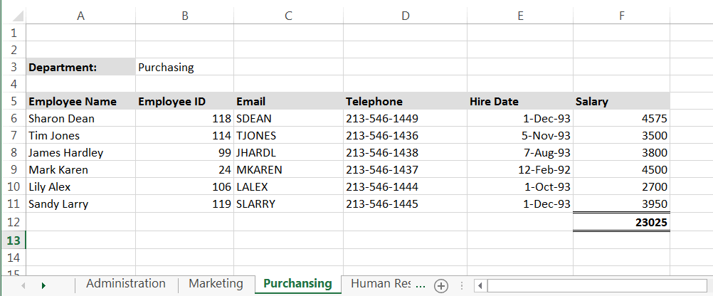

複数のシートへのレポートのデータの分割
レポートから複数のシートにデータを分割するためのロジックを定義できます。
複数のシートにわたってイメージを挿入することはできません。テンプレート・シートにイメージが含まれている場合、データが複数のシートに分割されると、イメージは最初のシートにのみ表示されます。レポート・データを複数のシートに分割するには、次のコマンドのセットを使用します。
XDO_SHEET_?コマンド: 新規シートにデータを分割するためのロジックを定義します。XDO_SHEET_NAME_?コマンド: 各シートのネーミング規則を指定します。

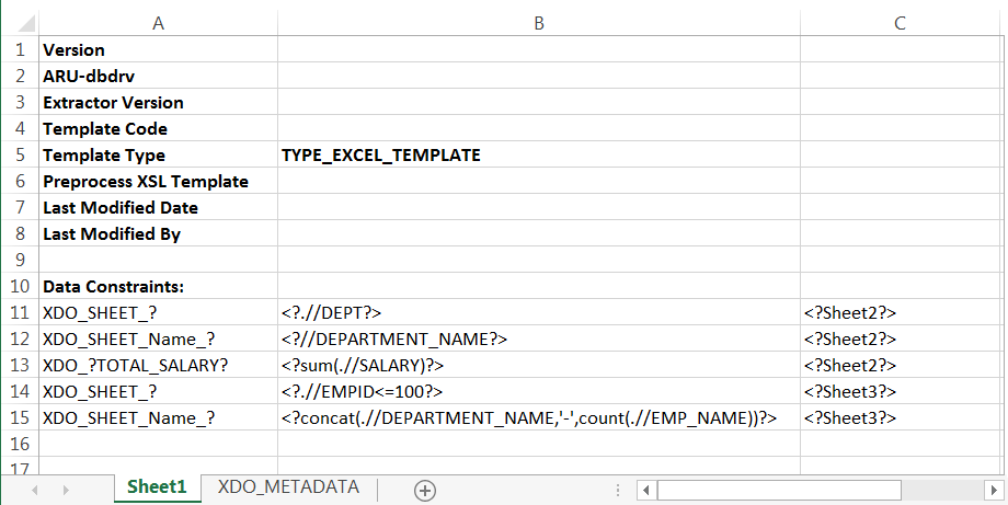

XDO_METADATAシートで、複数のシートを作成するために複数のテンプレートを指定できます。各テンプレートに対して、XDO_SHEET_?コマンドとXDO_SHEET_NAME_?コマンドのペアを定義します。XDO_SHEET_?コマンドとXDO_SHEET_NAME_?コマンドの各ペアに対して、元のテンプレート・シート名と同じ名前を定義してください。
次の表に、列のエントリを示します。
| 列Aのエントリ | 列Bのエントリ | 列Cのエントリ |
例:
例:
例:
例:
- 列Aに、
XDO_SHEET_?およびXDO_SHEET_NAME_?コマンドを入力します。 - 列Bで、次のようにします。
XDO_SHEET_?コマンドは、XMLデータ内の既存の高レベル・ノードを参照する必要があります。この例で、<?.//DEPT?>は、データ内で<DEPT>が出現するたびに新規シートを作成します。データがフラットな場合、先にデータを前処理して適切な階層を作成しないかぎり、このコマンドは使用できません。データを前処理するには、XSLTファイルで変換を定義してから、XDO_METADATAシートのヘッダー・セクションのPreprocess XSLT Fileフィールドでこのファイルを指定します。XDO_SHEET_NAME_?コマンドで、シートに適用する名前を定義する必要があります。新しいシート名を導出するためのXSL式を入力します。式はXMLデータ内の要素または属性の値を参照できます。または、これらの要素に対して文字列操作を実行して最終的なシート名を定義することもできます。次の例では、DEPARTMENT_NAMEの値にDEPTグループ内の従業員数を「-」で連結して、各シートに名前を付けます。<?concat(.//DEPARTMENT_NAME,'-',count(.//EMP_NAME))?>
- 列Cに、元のテンプレート・シートの名前を指定します。たとえば、レポートの最初の3つのワークシートにサマリー・データが含まれ、Sheet2およびSheet3にバースト・データがある場合は、XDO_SHEET_?コマンドとXDO_SHEET_NAME_?コマンドの最初のペアには、元のテンプレート・シート名として<?Sheet2?>を指定し、2つ目のコマンド・ペアには<?Sheet3?>を指定します。XDO_SHEET_?コマンドまたはXDO_SHEET_NAME_?コマンドのいずれかに対してテンプレート・シート名を指定しないと、Publisherでは定義ペアに対して何も実行されません。

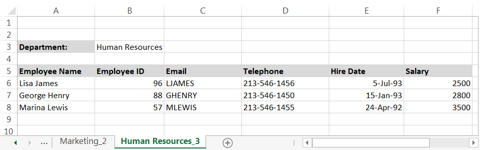

例: 複数のシートへのデータの分割
この例では、従業員データを使用して次のことを行います。
- 各部門の従業員を個別のシートにリストします。
- 各部門に対して新しいワークシートを作成します。
- 各ワークシートに部門の名前を付けます。たとえば、Marketingです。
- 最初の100人の従業員を、最初の100人の従業員の部門用の個別のシートにリストします。
- 最初の100人の従業員が属する各部門について、新しいワークシートを作成します。
- 各ワークシートに、部門名とその部門内の従業員IDが100未満の従業員数で構成される名前を付けます。たとえば、人事部門に従業員IDが100未満の従業員が3人いる場合は、Human Resources-3となります。
- 次の図に示すように、従業員データの各セルに対する定義名を入力し、繰返しの従業員データのグループを作成します。データは部門ごとに分割されるため、複数の部門を包含するグループを作成しないでください。
- XDO_METADATAシートのData Constraintsセクションに値を入力します。
これらのエントリを次の図に示します。
次の図は、生成されるレポートを示しています。各部門のデータは専用のシートに表示され、各シートには、指定した規則に従った名前が付いています。

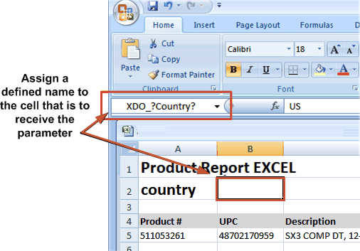

パラメータの宣言と引渡し
パラメータを定義するには、XDO_PARAM_?n?関数を使用してパラメータを宣言してから、$parameter_name構文を使用して値をパラメータに渡します。パラメータはデータ・モデル内で定義されている必要があります。
| 列Aのエントリ | 列Bのエントリ |
XDO_PARAM_?n? ここで、nはパラメータの一意の識別子です |
<?param@begin:parameter_name;parameter_value?>ここで、parameter_nameはデータ・モデルからのパラメータ名で、parameter_valueはオプションのデフォルト値です。 たとえば:
パラメータの値をセル内で直接使用するには、次の表で説明するように、XDO_定義名の定義内で、パラメータを$parameter_nameとして参照します。
| 列Aのエントリ | 列Bのエントリ |
XDO_PARAM_?parameter_name? たとえば: XDO_PARAM_?Country? |
<?$parameter_name?>たとえば:
$parameter_nameを使用して、XDO_METADATAシート内の他のロジックや計算内でパラメータを参照することもできます。

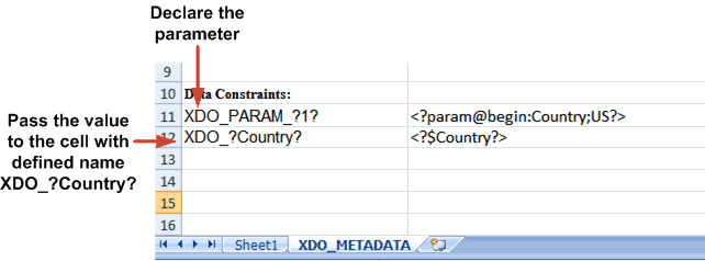

例15-1 例: パラメータの定義と引渡し
Countryという名前のパラメータを宣言して参照するには:
テンプレート・シートで、セルを定義名でマークします。次の図では、セルが定義名XDO_?Country?でマークされています
非表示のシートで、次の図に示すように、そのセルにパラメータ値を割り当てます。

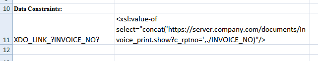

たとえば、会社で顧客向けの請求書を発行しているとします。請求書はWebサーバーからアクセス可能な中央の場所に保存されており、請求書番号(INVOICE_NO)で識別できます。
各請求書へのダイナミック・リンクを作成するレポートを生成するには:
次の図に示すように、テンプレート・シートで、INVOICE_NOを表示するセルに、XDO定義名XDO_?INVOICE_NO?を割り当てます。
XDO_METADATAシートで、次に示す適切な値を入力します。
- 列Aのエントリ:
XDO_LINK_?INVOICE_NO? - 列Bのエントリ:
<xsl:value-of select="concat('https://server.company.com/documents/invoice_print.show?c_rptno=',./INVOICE_NO)"/>
Excelでのエントリを次の図に示します。
- 列Aのエントリ:

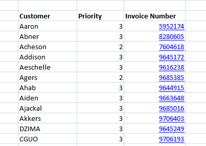

レポート出力は次の図に示すように表示されます。XDO_METADATAシートで定義したロジックが適用され、各INVOICE_NOエントリに対してハイパーリンクが作成されます。

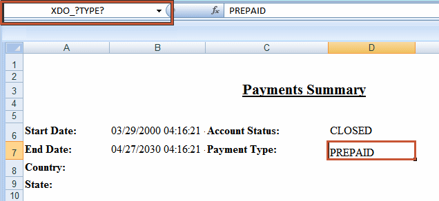

サブテンプレートのインポートとコール
いずれのXDO_コマンドでもコールおよび参照できるXSLサブ・テンプレートを宣言するには、次のコマンドを使用します。
Template Builder for Excelでは、サブテンプレートをインポートするテンプレートに対するプレビューはサポートされていません。サブテンプレートをインポートするには、次の表に示すコマンドを入力します。
| 列Aのエントリ | 列Bのエントリ |
XDO_SUBTEMPLATE_?n? ここで、nは一意の識別子です。たとえば、XDO_SUBTEMPLATE_?1?となります。 |
サブ・テンプレートをコールするには、列Aで、結果を返すセルの名前を宣言してから、実行するその他のXSL処理とともにcall-template構文を入力します。次の表にこれらのコマンドを示します。
| 列Aのエントリ | 列Bのエントリ |
XDO_?セル・オブジェクト名? |
XSLサブテンプレートおよびカタログ内でのサブテンプレート・オブジェクトの作成の詳細は、XSLサブテンプレートの設計を参照してください。
例: サブ・テンプレートのインポートとコール
次のサブ・テンプレートがカタログにPaymentsSummary-SubTemplate.xsbとしてアップロードされているとします。このサブ・テンプレートは、pPayTypeという名前のパラメータの値を評価し、その値に基づいて、支払いタイプを示す文字列を返します:
<?xml version="1.0" encoding="utf-8"?>
<xsl:stylesheet version="2.0"
xmlns:xsl="http://www.w3.org/1999/XSL/Transform">
<xsl:template match="/">
</xsl:template>
<xsl:template name="BRM_PAY_TYPES">
<xsl:param name="pPayType" select="string('ALL')"/>
<xsl:choose>
<xsl:when test="$pPayType = '0'">UNDEFINED</xsl:when>
<xsl:when test="$pPayType=string('10000')">PREPAID</xsl:when>
<xsl:when test="$pPayType=string('10001')">INVOICE</xsl:when>
<xsl:when test="$pPayType=string('10003')">CREDIT CARD</xsl:when>
<xsl:when test="$pPayType=string('10005')">DIRECT DEBIT</xsl:when>
<xsl:when test="$pPayType=string('10011')">CASH</xsl:when>
<xsl:when test="$pPayType=string('10012')">CHECK</xsl:when>
<xsl:when test="$pPayType=string('ALL')">ALL</xsl:when>
</xsl:choose>
</xsl:template>
</xsl:stylesheet>
Excelテンプレートで、XDO定義名XDO_?TYPE?のフィールドを定義しています。このフィールドには、次の図に示すように、サブテンプレートで実行されるコードから返される文字列に基づいて移入されます。
Data Constraintsリージョンに、次の表に示されているコマンドを入力します。
| 列Aのエントリ | 列Bのエントリ |
XDO_SUBTEMPLATE_?1? |
XDO_?TYPE? |
XDO_SUBTEMPLATE_?1?関数は、カタログからサブ・テンプレートをインポートします。
XDO_?TYPE?セル・エントリは、列Bに入力されたサブ・テンプレート処理の結果をマップします。

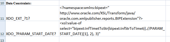

Java拡張ライブラリの参照
テンプレート内にJava拡張ライブラリへの参照を組み込み、このライブラリ内のメソッドをコールしてテンプレート内で処理を実行できます。
Java拡張ライブラリを参照するには、次の表に示されているコマンドを使用します。
| 列Aのエントリ | 列Bのエントリ |
XDO_EXT_?n? ここで、nは一意の識別子です。例: XDO_EXT?1? |
<?namespace:xmlns:bipext="extension library"?> 例: <?namespace:xmlns:bipext="http://www.example.com/XSL/Transform/java/ example.com.xmlpublisher.reports.BIPExtension"?> |
1つのテンプレート・ファイル内で複数の拡張ライブラリを定義することができます。
例: Java拡張ライブラリのコール
拡張ライブラリに、テンプレート内でコールする次の2つのメソッドが含まれるものとします。
bipext:infTimeToStr()
bipext:infStrToTimet()
前述のようにライブラリを宣言したら、列AにXDO定義名を入力し、列Bで関数をコールすることにより、メソッドを適用するセルを指定します。次の表に、コマンドの例を示します。
| 列Aのエントリ | 列Bのエントリ |
XDO_?PARAM_START_DATE? |
<xsl:value-of select="bipext:infTimeToStr(bipext:infStrToTimet((.//PARAM_START_DATE)[1],2),3)" |
Java拡張ライブラリを宣言してコールするためのXDO_METADATAシートのエントリを次の図に示します。

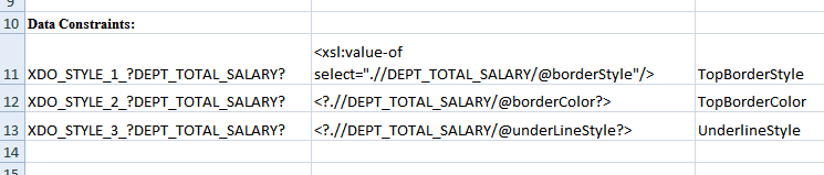

スタイルを定義するには:

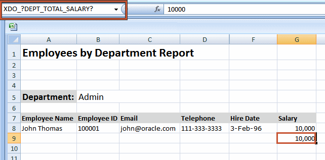

次の図に示すように、Excelテンプレートで、データからのDEPT_TOTAL_SALARYを表示するフィールドに、定義名XDO_?DEPT_TOTAL_SALARY?を割り当てます。
XDO_METADATAシートで、次のように入力します。
上罫線のスタイルを定義するには、次のエントリを使用します。
- 列Aのエントリ:
XDO_STYLE_1_?DEPT_TOTAL_SALARY? - 列Bのエントリ:
<xsl:value-of select=".//DEPT_TOTAL_SALARY/@borderStyle"/> - 列Cのエントリ: TopBorderStyle
列Aのエントリは、このスタイル・コマンドを、名前XDO_?DEPT_TOTAL_SALARY?が割り当てられたセルにマップします。
列Bのエントリは、DEPT_TOTAL_SALARY要素の属性borderStyleからスタイル値を取得します。サンプル・データからのborderStyleの値はBORDER_DOUBLEです。
列Cのエントリは、TopBorderStyleをセルに適用するようにPublisherに指示します。
- 列Aのエントリ:
上罫線の色を定義するには、次のエントリを使用します。
- 列Aのエントリ:
XDO_STYLE_2_?DEPT_TOTAL_SALARY? - 列Bのエントリ:
<?.//DEPT_TOTAL_SALARY/@borderColor?> - 列Cのエントリ: TopBorderColor
列Bのエントリは、DEPT_TOTAL_SALARY要素の属性borderColorからスタイル値を取得します。サンプル・データからのborderColorの値は0000FF (青)です。
列Cのエントリは、TopBorderColorをセルに適用するようにPublisherに指示します。
- 列Aのエントリ:
下線のスタイルを定義するには、次のエントリを使用します。
- 列Aのエントリ:
XDO_STYLE_3_?DEPT_TOTAL_SALARY? - 列Bのエントリ:
<?.//DEPT_TOTAL_SALARY/@underLineStyle?> - 列Cのエントリ: UnderlineStyle
列Bのエントリは、DEPT_TOTAL_SALARY要素の属性underLineStyleからスタイル値を取得します。サンプル・データからのunderLineStyleの値はUNDERLINE_DOUBLE_ACCOUNTINGです。
列Cのエントリは、UnderLineStyleをセルに適用するようにPublisherに指示します。
- 列Aのエントリ:

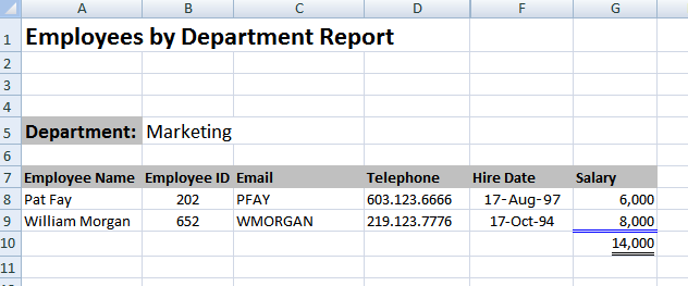

次の図は、Data Constraintsリージョンの3つのエントリを示しています。

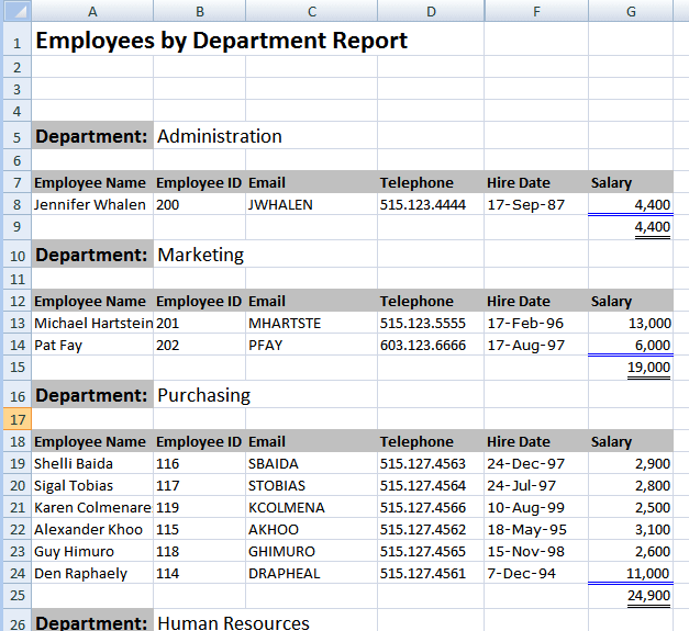

レポートを実行すると、次の図に示すように、スタイル・コマンドがXDO_?DEPT_TOTAL_SALARY?セルに適用されます。

MANAGER属性がTrueに設定されている場合に従業員データ行の表示を抑制するには、次の表に示すエントリを、Data Constraintsセクションに入力します。
| 列Aのエントリ | 列Bのエントリ |
XDO_SKIPROW_?EMPLOYEE_ID? |
<xsl:if test="string-length(./EMPLOYEE_ID/@MANAGER) != 0"><xsl:value-of select="./EMPLOYEE_ID/@MANAGER"/></xsl:if> |
このテンプレートからの出力を次の図に示します。従業員Michael Hartsteinはレポートに含まれていないことに注目してください。
