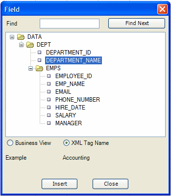

フィールドの挿入
「挿入」グループの「フィールド」コマンドは、ロードされたサンプル・データからスプレッドシートの目的の場所にデータ要素をマップします。
Template Builderを使用してExcelテンプレートに追加できるフィールドの最大数は990です。
  1. Excelで、データ要素をマップするセルを選択します。
  2. 「Publisher」タブの「挿入」グループで、「フィールド」をクリックします。「フィールド」ダイアログが起動し、サンプル・データからデータ要素が表示されます。
  3. 「フィールド」ダイアログで、要素を選択してセルに挿入します。データ構造で項目を選択すると、次の図に示すように、「例」リージョンにサンプル・データが表示されることに注意してください。
  4. 「挿入」をクリックして、データ要素をスプレッドシートのセルに挿入します。サンプル・データがセルに挿入されます。
フィールドを挿入すると、Template Builderにより、一意のExcel定義名がセルに割り当てられ、さらにデータ要素をその定義名にマップすることで、データとセルの間にマッピングが作成されます。次の図に示すように、そのマッピングがXDO_METADATAシートに書き込まれます。
XDO_METADATAシートは、デフォルトでは非表示であることに注意してください。
「フィールド」ダイアログのその他の機能
「フィールド」ダイアログは次の機能を提供します。
検索
大きくて複雑な構造を持つXML文書の場合は、検索機能を使用して特定のフィールドを検索します。完全なフィールド名またはフィールド名の一部を「検索」フィールドに入力し、「次を検索」をクリックします。
ビジネス・ビューまたはXMLタグ名ビュー
接続モードで作業する場合は、データ構造の表示に、データ・モデルで定義されているビジネス・ビュー名を使用するか、またはXMLタグ名を使用するかを選択できます。ビジネス・ビュー名は、データ・モデル・エディタのデータ要素に定義されたわかりやすい名前です。このオプションは、ローカルに格納されたファイルからサンプル・データをロードしている場合や、データ・モデルにビジネス・ビュー名が含まれないときには使用できません。
