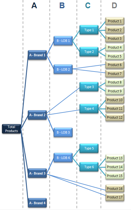

  • 不均衡または不規則な階層
    不均衡または不規則な階層とは、リーフ(子を持たないメンバー)の深さが必ずしも一定ではない階層を指します。たとえば、現在の月は日レベルでデータを持ち、前月は月レベルでデータを持ち、過去5年間は四半期レベルでデータを持つよう選択できます。
    ユーザー・アプリケーションは、ISLEAF関数を使用することによって、特定のメンバーから下に移動することが可能かどうかを判断できます。
    データ・ソース内の存在しないメンバーについては、そのメンバーの値としてnull値が実装されます。すべての計算では、null値はその親の中の個別の子として扱われます。レベルベースのメジャーおよび集計計算では、存在しないすべてのノードがグループ化されます。
    不均衡階層は、必ずしも親子階層と同じではありません。親子階層は生来不均衡です。不均衡なレベルベースの階層が可能です。
  • スキップレベル階層
    スキップレベル階層とは、特定の祖先レベルに値を持たないメンバーが存在する階層を指します。たとえば、Country-State-City-Districtの階層において、Washington, D.C.というCityはStateには属しません。この場合、Countryレベル(USA)からCityレベル(Washington, D.C.)以降にドリルダウンします。
    問合せでは、スキップしたレベルは表示されず、計算には影響しません。階層順にソートすると、メンバーは最も近い祖先の下に表示されます。
    データ・ソース内の特定のレベルにおいて存在しないメンバーについては、そのメンバーの値としてnull値が実装されます。すべての計算では、null値はその親の中の個別の子として扱われます。レベルベースのメジャーおよび集計計算では、スキップされたすべてのノードがグループ化されます。
この図は、不均衡とスキップレベルの両方の特徴を持つ階層を示しています。たとえば、A-Brand 4、B-LOB 3およびType 5は不均衡なブランチであり、A-Brand 2とType 3の間やB-LOB 2とProduct 6などの間には、スキップが存在します。

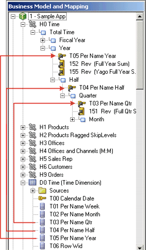

時間ディメンションの場合、ソース表内の時間に関連するすべての列を時間ディメンション内で定義するようにしてください。たとえば、時間に関連する論理表にMonth Name列およびMonth Code列が含まれている場合、ディメンション内の適切なレベルに両方の列をドラッグする必要があります。この図は、論理列を論理レベルに関連付ける方法について示しています。
  1. モデル管理ツールの「ビジネス・モデルとマッピング」レイヤーで、ディメンションをダブルクリックして、ディメンションに関連付けられた表を確認します。
  2. 「ディメンション」ダイアログで「表」タブをクリックします。
    「表」タブのリストには、そのディメンションに関連付けられている表が含まれています。レベルベースのメジャーを作成した場合、このリストには、論理ディメンション表が1つのみ含まれ、論理ファクト表が1つ以上含まれます。

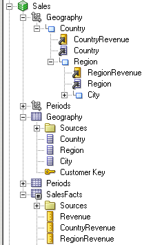

レベルベース・メジャーの計算
レベルベース・メジャーとは、集計の特定のレベルにおいて値が常に計算される列です。
その場合、CountryRevenue、RegionRevenueおよびCityRevenueを測定する列を設定することができます。たとえば、ある企業が国、地域および都市に基づいて収益を測定するとします。
プレゼンテーション階層を含む問合せにレベル・ベースのメジャーの列が含まれており、問合せグレインがその列固有の集計レベルよりも上位の場合、問合せの結果としてnullが返されます。リクエストに通常の列のみが含まれていて、階層列が含まれていない場合は、レベルベースのメジャーはnullに置換されません。
メジャーAllProductRevenueは、総計レベルのレベルベース・メジャーの例です。レベルベース・メジャーでは、1回の問合せで複数の集計レベルのデータを返すことができます。レベルベースのメジャーはシェア・メジャーを作成する際にも便利です。シェア・メジャーは、なんらかのメジャーをレベルベース・メジャーで除算してパーセントを算出することにより計算します。たとえば、営業担当者の売上を地域の売上で除算することによって、その地域で各営業担当者が貢献した売上の比率を計算することができます。
たとえば、これらの計算を設定するには、Grandtotal、Country、RegionおよびCityのレベルを含むリポジトリ内にディメンション階層を構築する必要があります。この階層には、CountryとRegionの間に1対多の関係を定義し、RegionとCityの間に1対多の関係を定義するメタデータが含まれます。各国には多くの地域がありますが、各地域は1つの国の中にあります。同様に、各地域には多くの都市がありますが、各都市は1つの地域の中にあります。
ディメンション階層を構築したら、CountryRevenue、RegionRevenue、およびCityRevenueのそれぞれに1つの論理列を作成する必要があります。これらの列は、ソースとしてRevenue論理列を使用します。Revenue列にはデフォルトの集計ルールSUMがあり、基礎となるデータベース内にソースがあります。
CountryRevenue列、RegionRevenue列およびCityRevenue列を、それぞれCountryレベル、RegionレベルおよびCityレベルにドラッグします。これらの列のいずれかを要求する問合せでは、そのレベルで集計された売上が返されます。
この図は、この例のビジネス・モデルとマッピング・レイヤー内のビジネス・モデルを示しています。
