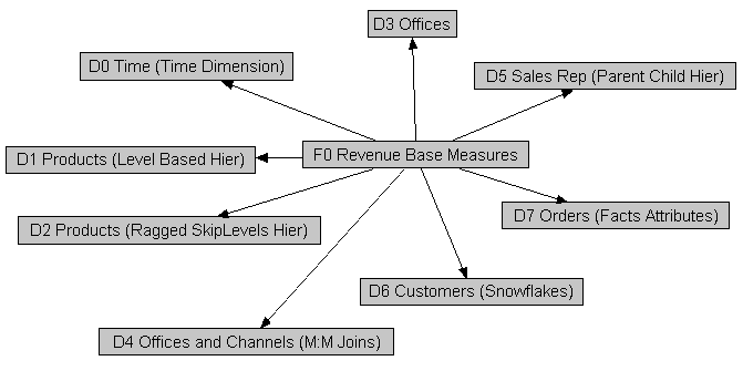

ビジネス・モデルとマッピング・レイヤーの表は、ファクト表またはディメンション表として明示的に指定されるわけではありません。Oracle BIサーバーでは、結合の1の側の表がディメンション表として扱われ、結合の多側の表がファクト表として扱われます。
この図は、ビジネス・モデル図におけるファクト表への多対1結合を示しています。ビジネス・モデル図では、すべての結合は、Fact-Pipeline表から発する(1方向の)矢印を持っており、その表を指す結合はありません。ビジネス・モデルにおけるこの例は、モデル管理ツールでリポジトリを開き、ファクト表を右クリックし、「ビジネス・モデル図」を選択し、次に「図全体」を選択します。
